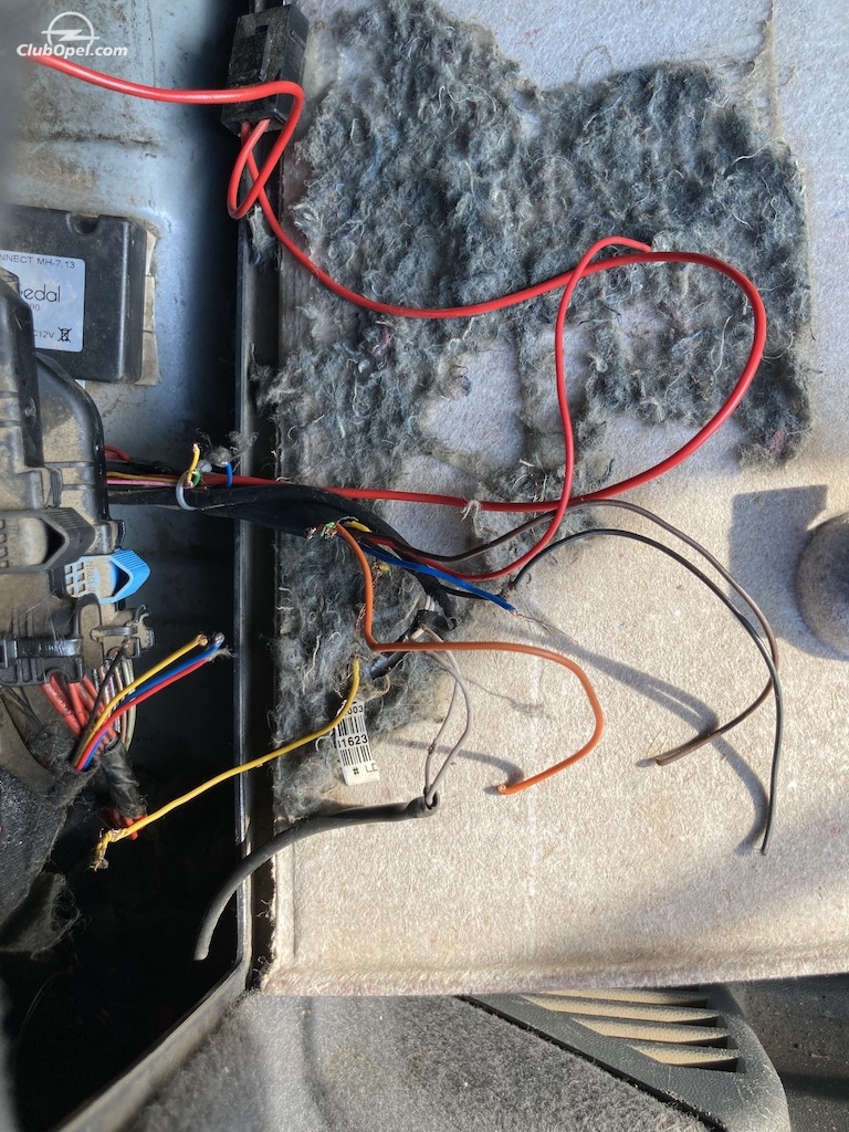

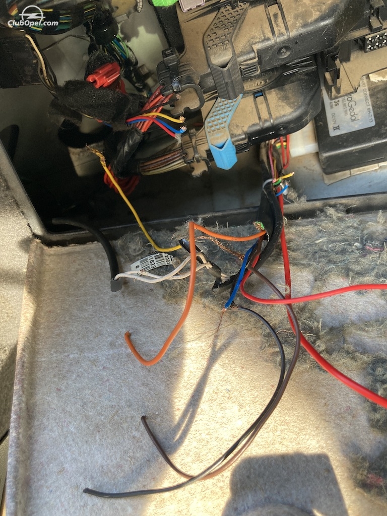

Salut, am lasat masina la tara pt 2 saptamani si au intrat rozatoarele in interior, in spate langa tabloul de sigurante REC, unde si-au facut cuib din firele electrice tocate si izolatia din interior.
Am scapat de ei, am facut curat in masina si am inceput sa leg cablurile.
Dar, chiar daca am legat o parte dintre fire (vreo 10), nu s-a schimbat nimic, am aceleasi defectiuni. Au mai ramas cel putin 3 fire nelegate pt ca nu gasesc decat unul dintre capete.. Am scos bornele pentru o ora, in speranta ca se va schimba ceva, dar nimic.

Da, este posibil sa aiba legatura cu masa... din ce imi aduc aminte, este vorba de firul roz si inca doua fire inchise la culoare (care nu se vad in imagini, posibil negru si maro, dar verific in weekend).
Din ce am observat, cele mai multe fire roase au fost cele care merg la carligul de remorcare (care a fost montat acum 3 ani), fire care pleaca din cutia AutoGedal la priza de 13 pini.

Am legat 2 dintre firele ramase, care erau de la lumina numar inmatr. A mai ramas cel putin un fir (roz) nelegat.

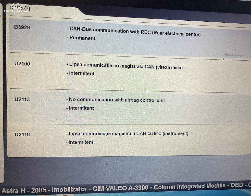

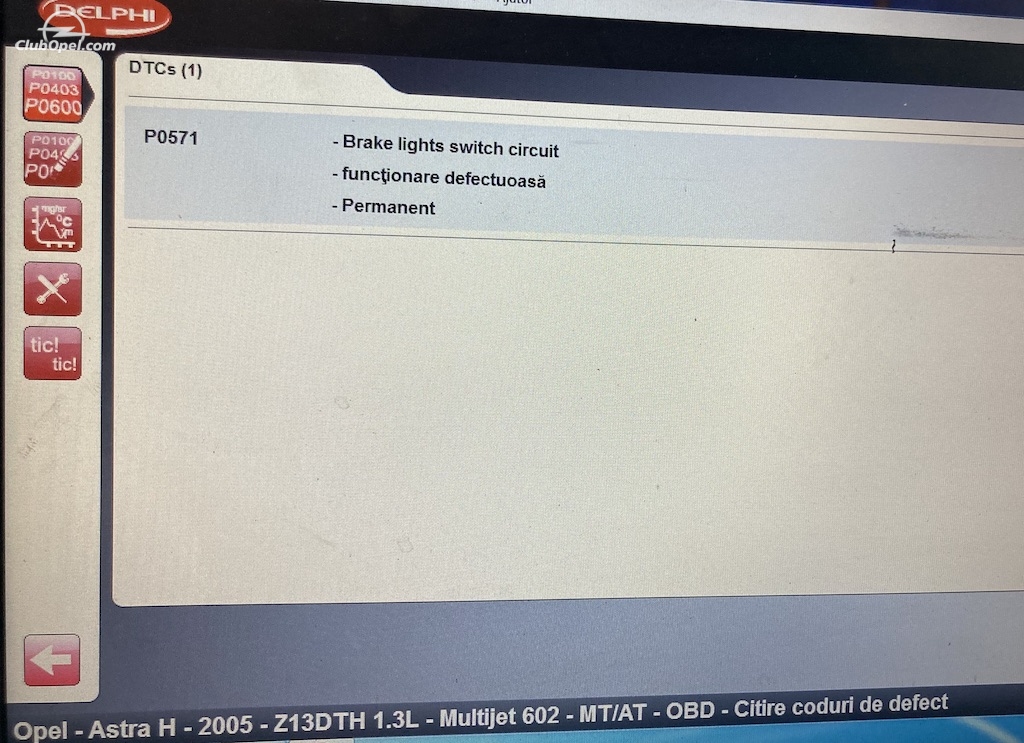

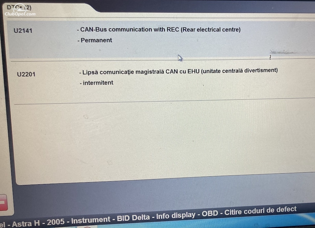

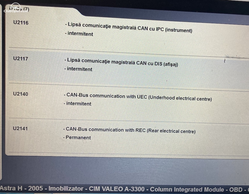

Dar cred ca problema este in alta parte, asa ca am pus un tester si am urmatoarele coduri de eroare:
B3929,
U2100, U2113, U2116, U2117, U2140, U2141, U2201
P0571
