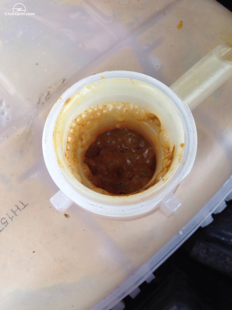

Salut. am un Opel Astra H z17dtr si am spuma in vasul de racire; Acum o luna mi s-a spart un furtun si am pierdut tot lichidul de racire. am mers cativa km asa.masina s-a oprit, a intrat in avarie si dupa 10 minute am pornit-o si totul a fost ok. Apoi la aprox 2 sapt am schimbat radiatorul. Dupa cateva zile , am schimbat racitorul de gaze.Ambele deoarece pierdeam antigel. Dupa ce am schimbat racitorul aveam mizerie in vas. Dupa 2 saptamani am gasit dimineata o balta de antigel. CU o seara inainte am ajuns cu ea in parcare si am vazut ca isi facea regenerare si am ambalat=0 pe loc si dimineata pierduse antigel pe la supraplin.Am schimbat termostatul, vasul de espansiune cu tot cu buson si sonda de termperatura. acum am o spuma in vas si se pare ca imi creste nivelul in vas. Este garnitura de chiuloasa sau sa fie de la termoflot.cum pot afla?

Dupa simptome , garnitura de chiulasa dusa nu termoflotul, tinand cont ca ai mers fara lichid de racire un timp ,mai mult ca sigur garnitura de chiulasa este gata.Bafta si sa ai norocul sa fie doar garnitura.

asa tind sa cred si eu ca s-a dus garnitura de chiulasa atunci cand ai ramas fara antigel. trebuie desfacut si vazut ce si cum. poate ai noroc doar cu o simpla schimbare a garniturii dar daca tot dai jos verifica si tot ce tine de chiulasa (semeringuri si ghidaje supapa respectiv scaunele de la supape) si rectificata chiulasa.

Multumesc. Saptamana asta am sa o desfac. Face doar presiune în instalația și un pic de spumã. Nu arunca mereu pe la supraplin si pierde foarte puțin. Eu cred ca e garnitura ciupita. Duc chiuliasa la planat si schimb si semeringurile.
