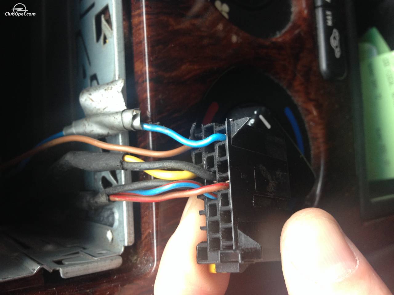

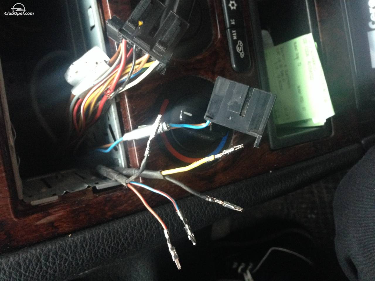

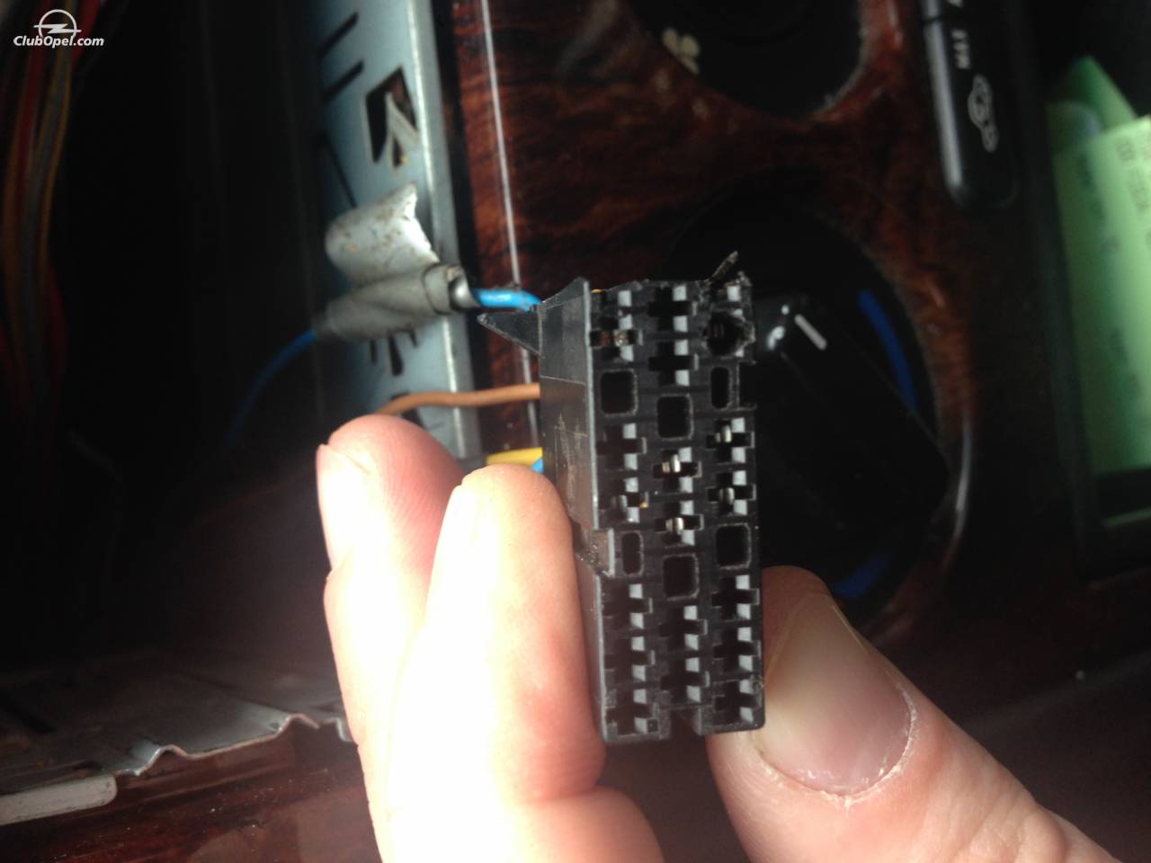

buna seara nu stiu daca am postat bine ,imi cer scuze daca nu .am o problema cu opelul meu care este din anul1999 benzina 16 16v . acum problema este cu radioul am un cdr 500 care a mers pe un opel din 2002 si la acest opel am gasit alta mufa pentru afisaj adica pentru tid si nu stiu care sunt firere care corespund la radio atasez cateva imagini ,daca a mai gasit cineva asa ceva sa imi dea detalii.Multumesc. 🙄 Question
