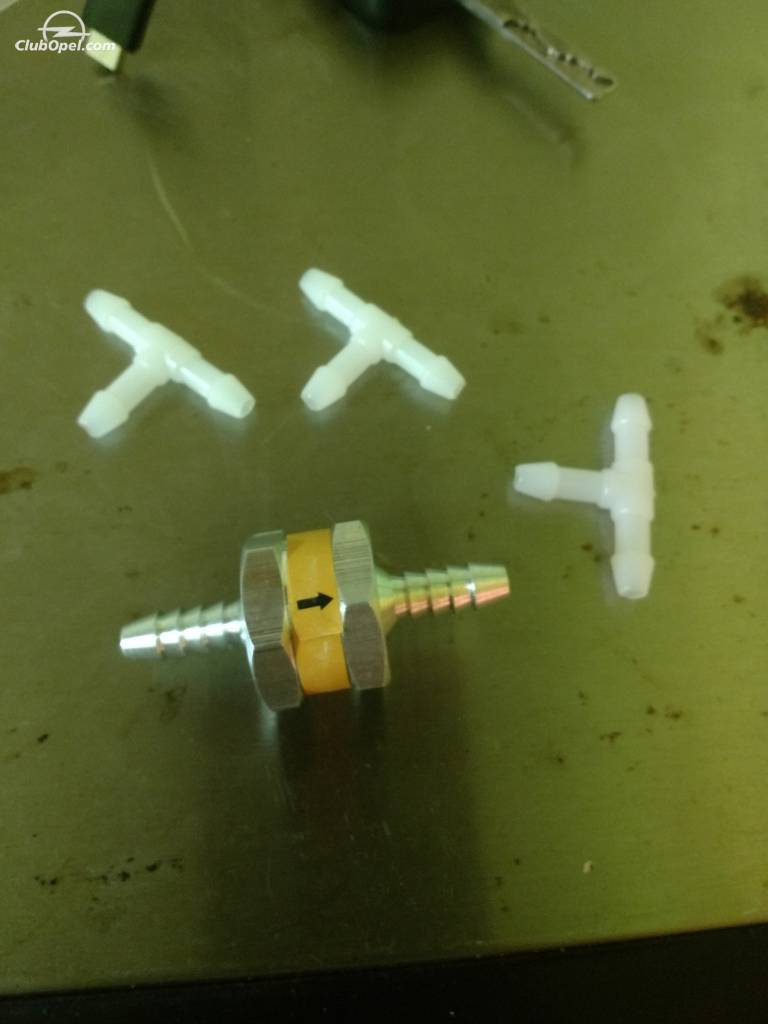

Materiale necesare:

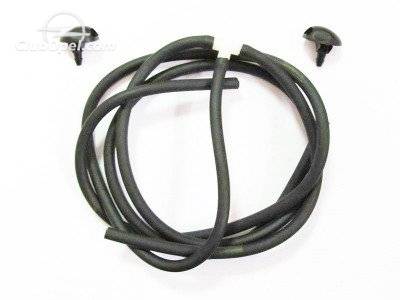

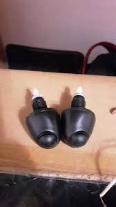

-x2 diuze stropitor(alegeti voi)
- 3 metri furtun
-x2 T-uri(plastic sau fier)
-x1 valva unisens(pt a nu pierde presiune
-x1 lama cutter
-x1 burghiu si o autofiletantã(depinde marimea diuzelor)
x10 coliere(pt prinderea imbinarilor)
Montaj:
-aceste stropitoare se vor monta direct din pompa stropire parbriz!
-se demonteaza bara jos, acolo avem bazinul de la spalare parbriz, echipat cu pompa aferentã, pompa este echipatã cu un singur furtun,care merge spre stropitor parbriz, la 5 cm de la mufa furtunului se sectioneaza,se monteaza primul "T" ,practic acum din acel furtun avem o iesire libera( adica din T) pe iesirea libera se monteaza furtunul care o sa plece spre stropitoarele farurilor,masurati distanta necesara panã la primul stropitor( o sa fie montat in barã,explic cum legam al2 lea T, o iesire din T o mufam pe furtumul principal,taiem 5-7 cm furtun si il mufam intre o iesire si stropitor,si ne mai ramane o singura iesire,cea care va pleca spre stropitorul din partea dreapta,mufam furtunul intre iesirea libera T si stropitor partea dreaptã!
Acum,pentru a nu pierde presiunea din instalatia de spalare,se monteaza o valva unisens intre primul T(montat la pompa ) si furtunul ce pleaca spre stropitor parbriz,aceasta este optionala,daca nu doriti ca dupa spalarea farului timp de 2-4 secunde sa mai curga lichid prin stropitor far,montatio
Acum o sa avem stropitor far,odata cu stropitor parbriz, logic ar fii odata ce parbrizul este murdar si farul este murdar, la actionarea manetei spalare parbriz o sa spalam si farurile, nu se consuma mult lichid din bidon,nu scade presiunea pe instalatie, si totul dureaza maxim 1-2 ore
Obligatoriu,ca sa fie o treaba sigura si bine facutã la fiecare imbinare puneti coliere de fier pt a nu pierde lichid/presiune!
