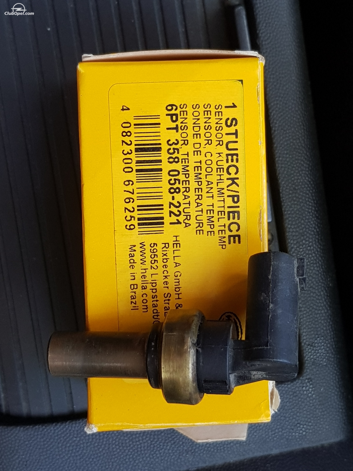

In cazu asta la mine senzorul e bun ca nu porneste radiatorul,porneste atunci cand scot de pe carcasa termostatului acest ,,senzor,, ca in poze care cred ca ar fi o rezistenta si pe unde am mai citit ar trebui sa aiba 200ohm

Tu scoti mufa de la senzorul de temperatura de pe carcasa termostatului, care are rolul de a "citi" temperatura lichidului de racire.
Acel senzor este cu doi pini si firele sunt ceva mai subtirele (0.5mmp) are o rezistivitate (rezistenta) variabila cu temperatura.
Tu incerci sa il masori gresit, in poza ta se vede ca masori rezistivitatea testerelor (firelor) aparatului de masura, deoarece le pui in scurt pe carcasa acelui senzor. Senzorul il masori doar pe pinii din mufa. (ideal ar fi sa iti confectionezi doi conectori care sa faca un contact bun cu pinii si sa nu se atinga intre ei)
Eu iti vorbeam despre elementul de incalzire (rezistenta) din interiorul termostatului, care este tot cu doi pini dar cu fire putin mai groase (0.75mmp) si care are rolul de a incalzi termostatul (la cererea ECU)

Cel cu galben am masurat si la interior pe pini tot asa da la masuratoare.
Cel portocaliu e venit cu termostat doar iam scos mufa si si iam puso pe cel nou
