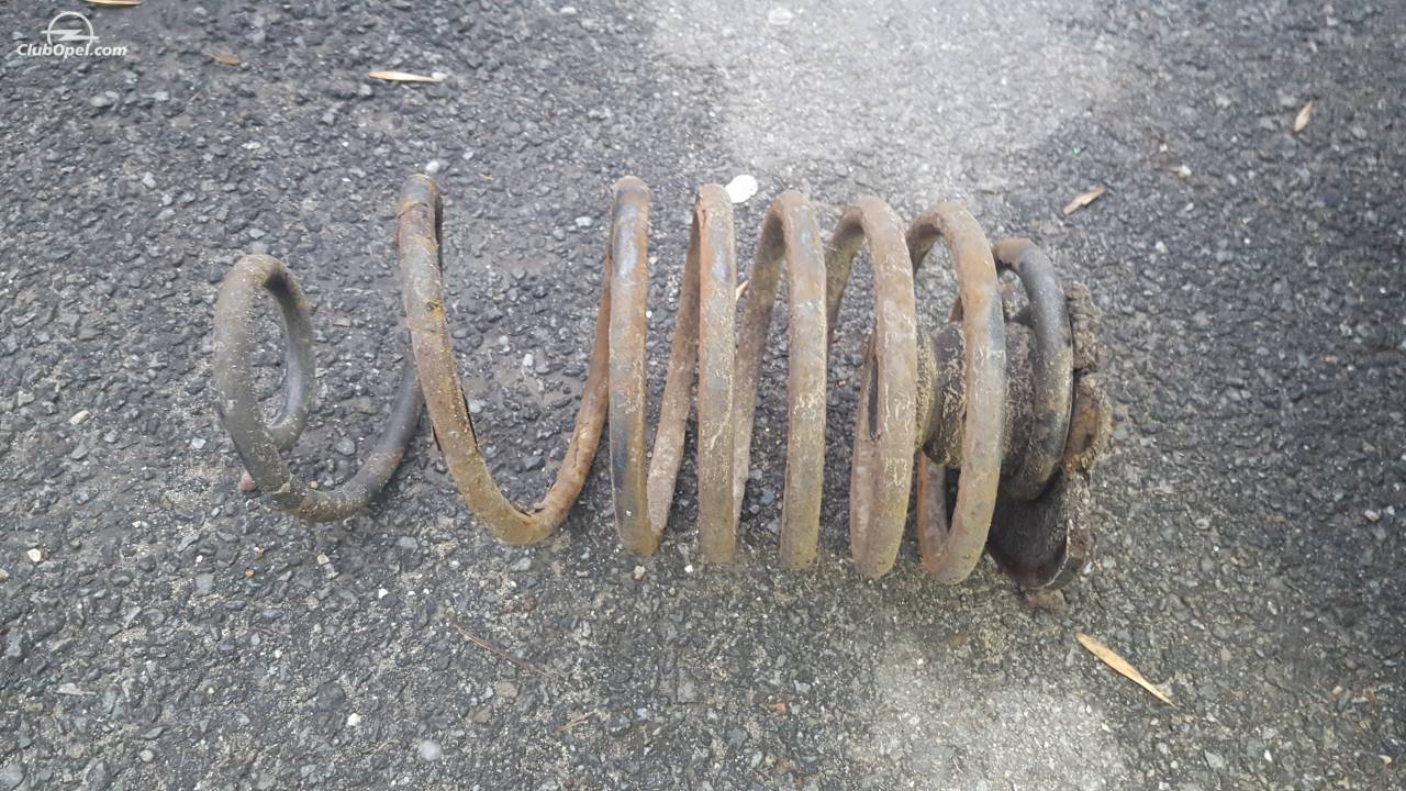

Buna seara. Azi mi s-a rup un arc pe spate la masina si am o problema, nu gãsesc modelul asta de arc nicãieri. Masina am cumpãrat-o acum 5 luni si nu stiu daca este originalã sau a fost schimbatã de fostul proprietar.
Stiti ce model de arc este acesta? Si de unde pot comanda unul la fel ?

Sfatul meu este sa cumperi 2 identice chiar daca unul nu este rupt ( nu mai este la fel de tare).

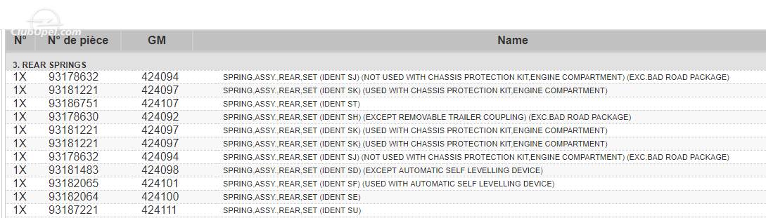

Poi depinde si ce sasiu are masina , sport sau nu , dupa acest considerent trebuie sa caute arcuri. La masina mea ident-ul la arcuri este SD, destul de comune pe la schrott-uri.
Am atast o poza cu fiecare cod al arcurilor care se poate gasi pe Astra h

Un lucru e cert: trebuie sã procuri o pereche de arcuri, nu se înlocuiește doar un arc, chiar dacã, dupã cod ar fi, teoretic, identice, ele au grade de uzurã diferite, implicit duritãți diferite, existând posibilitatea sã afecteze poziția caroseriei și comportamentul mașinii în mers.
Cã o sã fie sh sau noi (comandate dupã VIN), conteazã sã fie pereche, adicã cu uzurã egalã (sau deloc).
