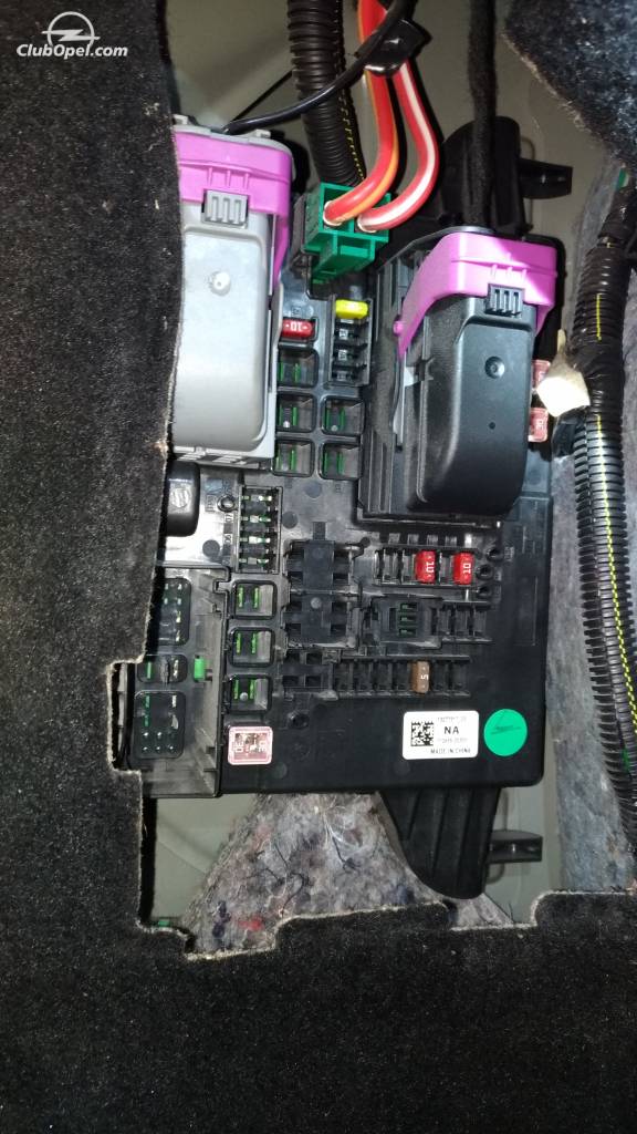

Salutare,
Astazi am reusit sa verific sigurantele si.....ceva dubios se intampla. Spun dubios pentru ca sigurantele din compartimentul motor, precum si cele din habitaclu sunt ok, insa cele din portbagaj.....majoritatea lor lipsesc cu desavarsire, printre care si siguranta cu numarul 7.
Din cele multe sigurante de acolo, eu le am doar pe urmatoarele:
- Siguranta numarul 18 (responsabila de hayonul electric);
- Siguranta numarul 12 (responsabila de aerul conditionat);
- Siguranta numarul 23 (responsabila de tractiunea 4x4 si sitemul de alarma antifurt;
- Siguranta numarul 31 (sistem activ de suspensii, faza lunga);
- Siguranta numarul 33 (responsabila de tractiune integrala).
Sigurantele prezente in portbagaj mentionate mai sus, nu se potrivesc la siguranta 7 din partbagaj, prin urmare nu am putut se verific daca dupa punerea sigurantei geamurile functioneaza. O sa ma aprovizionez cu un set de sigurante si voi vedea daca functioneaza. Are cineva idee de cat trebuie sa fie siguranta respectiva?
De asemenea, doar atatea sigurante trebuie sa fie in panoul din spate? Pare destul de ciudat.
Va multumesc,
Ambrono
