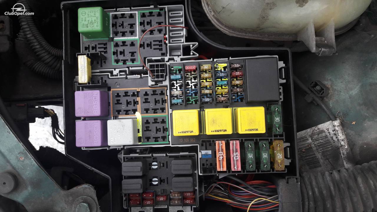

Salutare grup. Sunt nou aici, poate exista deja post asemanator. M-ar multumi un link in cel mai rau caz. Nu imi functioneaza bricheta si lampa de la marsarier. Am atasat mai jos o poza. Multumesc

daca nu ti-ai rezolvat pina acum, din ce am cautat pe forum am gasit ca ar fi siguranta nr 25 raspunzatoare de bricheta, vezi sa nu fie arsa, siguranta are 20 A, este de culoare maro -> daca m-am orientat bine in poza ta este siguranta maro pe care nu scrie nimic ( in poza ta ai o singura siguranta maro sau galbuie pe care nu scrie nimic, verific-o pe aia - deasupra releului galben din mijloc, spre dreapta, pe al doilea rind de jos in sus).
