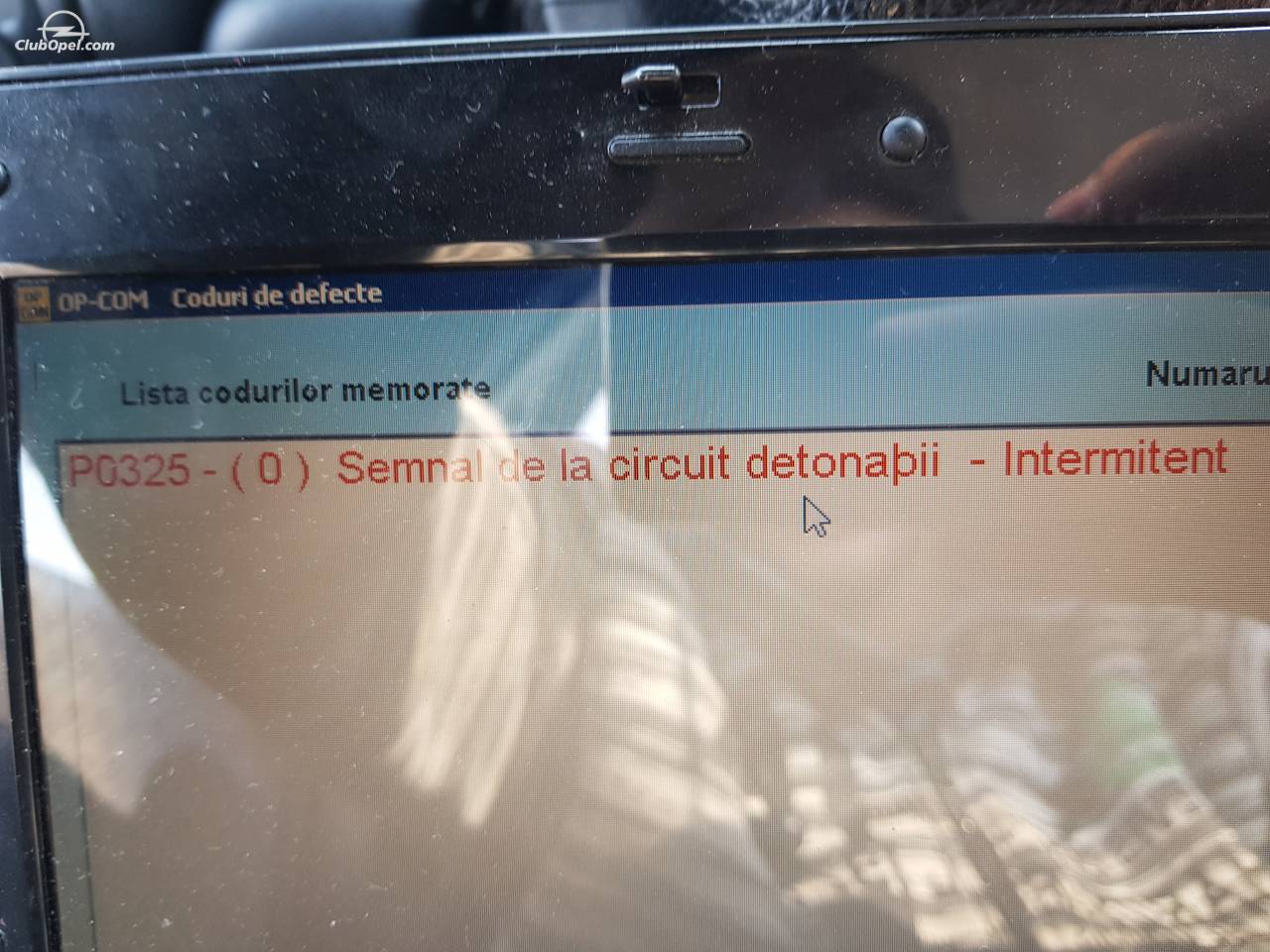

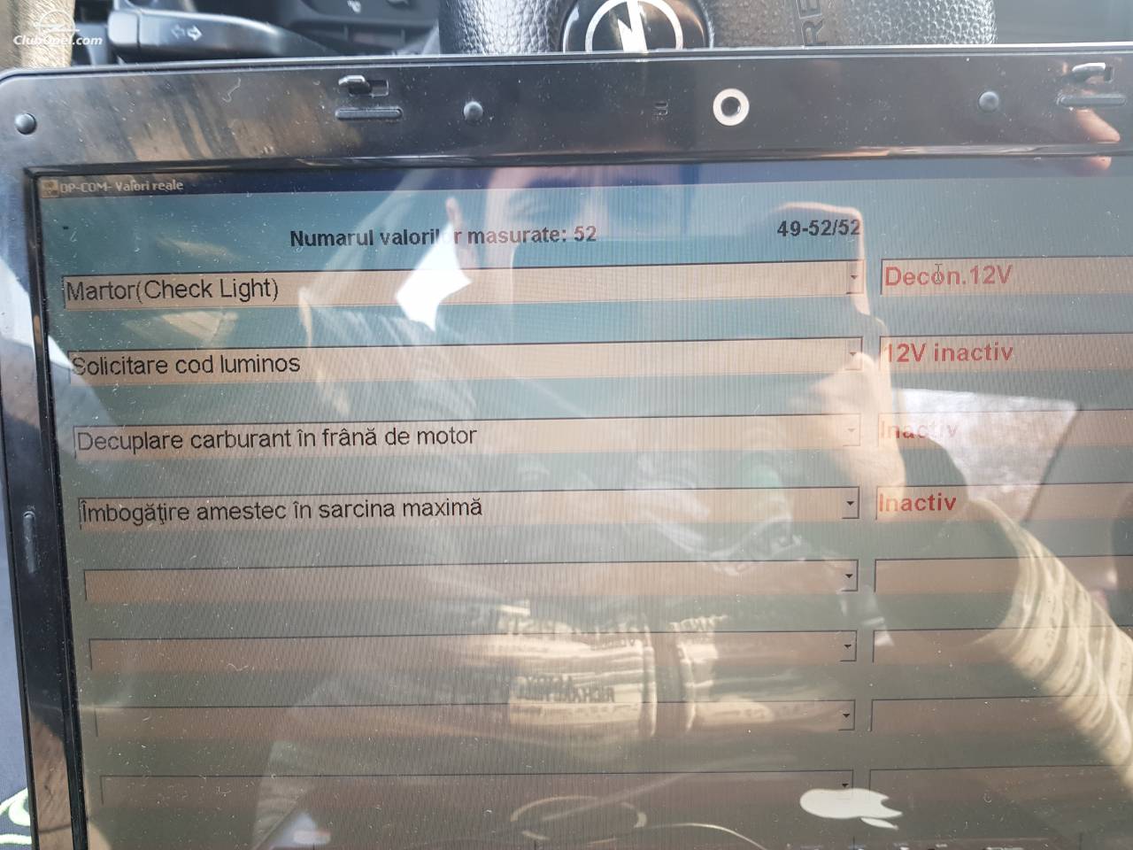

Simptome: Apare aceasta eroare pe tester si practic ii fura toata avalia. Martorul "Check Light" apare dupa treapta 3. Va las o poza cu codul si cu acea eroare la "Martor (Check Light).
Cod(uri) eroare:
---- P0325
Model: Opel vectra B 1,6 benzina.
An fabricatie: 1997
Cod motor: x16SZR
Daca este vreo nelamurire in privinta topicului , va rog sa lasati un comentariu la postare. Sunt nou pe acest grup si inca nu stiu cum sta treaba pe aici. Va multumesc frumos pentru intelegere.

Bibu imi poti spune te rog ce este acel "conect.12V" , este in poza cu Martor "Check light" . Daca sterg acea eroare merge bine dar daca o turez reapare martorul in bord si inclusiv eroarea. Cand este conectat acel "conect.12V" atunci apare martorul in bord si cand dezactivez "conect.12V" prin stergerea erorii , se stinge si becul din bord. Chiar nu stiu unde sa fie problema.

"conect 12v"-arata starea martorului din bord,aprins...! Aprinderea martorului poate avea drept cauze,imposibilitatea calculatorului de a mentine avansul in limite admise(cauze specifice) sau probleme pe circuitul senzorului de detonatie...
