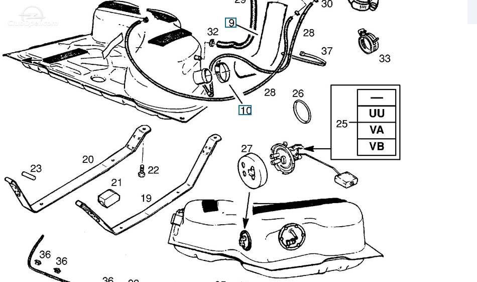

Se vede in documentatie ca sonda(senzorul) este intr-o laterala a rezervorului si nu este corp comun cu circuitul benzinei...,deci nu poate fi "atacata",pe sub bancheta...
  • Mesaje scrise: 7,313
Așa am crezut și eu, cã se vede în poza mai sus postatã...dar cred cã depinde de perspectivã... 😊
