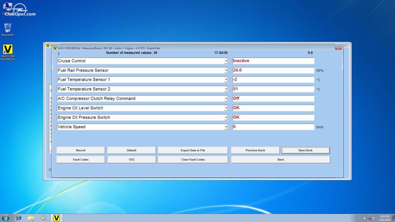

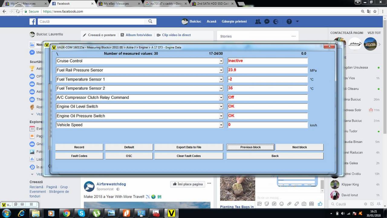

Salutare colegi...am o problema un senzor de combustibil imi arata valori negative,,,,vezi poza....care este oare?..cum il pot indentifica fizic?
  • dancuciureanu
  • Mesaje scrise: 16,454
Nu ai nicio problema, prima e temperatura motorinei inainte de filtru si a doua din pompa. Cand este frig masina e desteapta si incalzeste motorina.

nu ati inteles...cu motorul la 90 de grade asa arata...temperatura negativa. Adica dupa ro ora de mers din care vr 20 de min pe autostrada

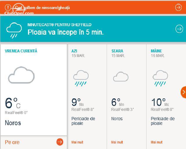

Uite cum este si va fi azi la tine:
Probabil azi va spune 0grdC, o deviatie de 5% nu e motiv sa te apuci de treaba, urmareste in timp cum evolueaza.

Firesc e sa faci testul inainte de a porni motorul(rece),astfel ai ca referinta orice senzor de temperatura de pe masina(temp.exterioara,temp. motor,temp. combustibil...,toate trebuie sa fie aproximativ egale)
