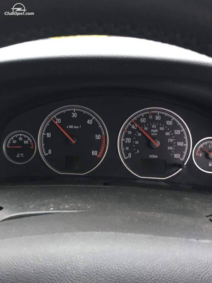

Salut. Am schimbat sigurantele din fata de pe lateral. Am curatat mufa din spatele ceasurilor. Am deconectat bateria si lasat ceva timp..

Poza este facuta cu ceasurile in mana, deconectate

Nu stie nimeni cauza? Posibil ceasul defect?

Cum a aparut problema, asa din senin sau ai umblat pe undeva? Am avut exact aceasi problema. Rezolvarea a fost demontarea ceasurilor din bord si refacut lipiturilor conectorului. De 2 ani nu am mai avut probleme.
