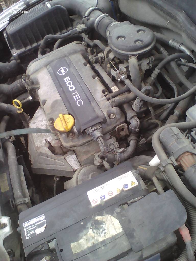

Salutare, am o problema la un Opel astra G 1.2 16v motor Z12XE se pare ca ar fi ceva ulei in antigel , de cateva zile au aparut niste pete de ulei in vasul de expansiune , uleiul l-am verificat nu pare ca a scazut masina se comporta normal merg cu ea in fiecare zi.
Care ar fi problema de au aparut acele pete de ulei in in vasul de apa?

Am cautat nu prea am gasit nimic . Cam acum un an am schimbat garnitura de chiuloasa si nu cred ca ar fi asta de vina pentru ca nu are spuma aia alba pe capacul de la ulei
Oare sa incerc sa schimb antigelul si sa curat acel vas sa vad daca mai intra ulei acolo?

Spuma de pe capac ulei este de la garnitura chiulasa, deci ai fost pacalit sau prostii au schimbat si cea de chiulasa degeaba.
Mergi linistit ca nu are nimic, uleiul provine de la stilul mecanicilor de lucru, murdar, in viteza, la munca minima pret maxim.
Daca vrei sa fii impacat schimbi antigelul si faci o spalare instalatie racire, este scris pe forum cum si cu ce, citeste atent ca sunt si multe aberatii.
