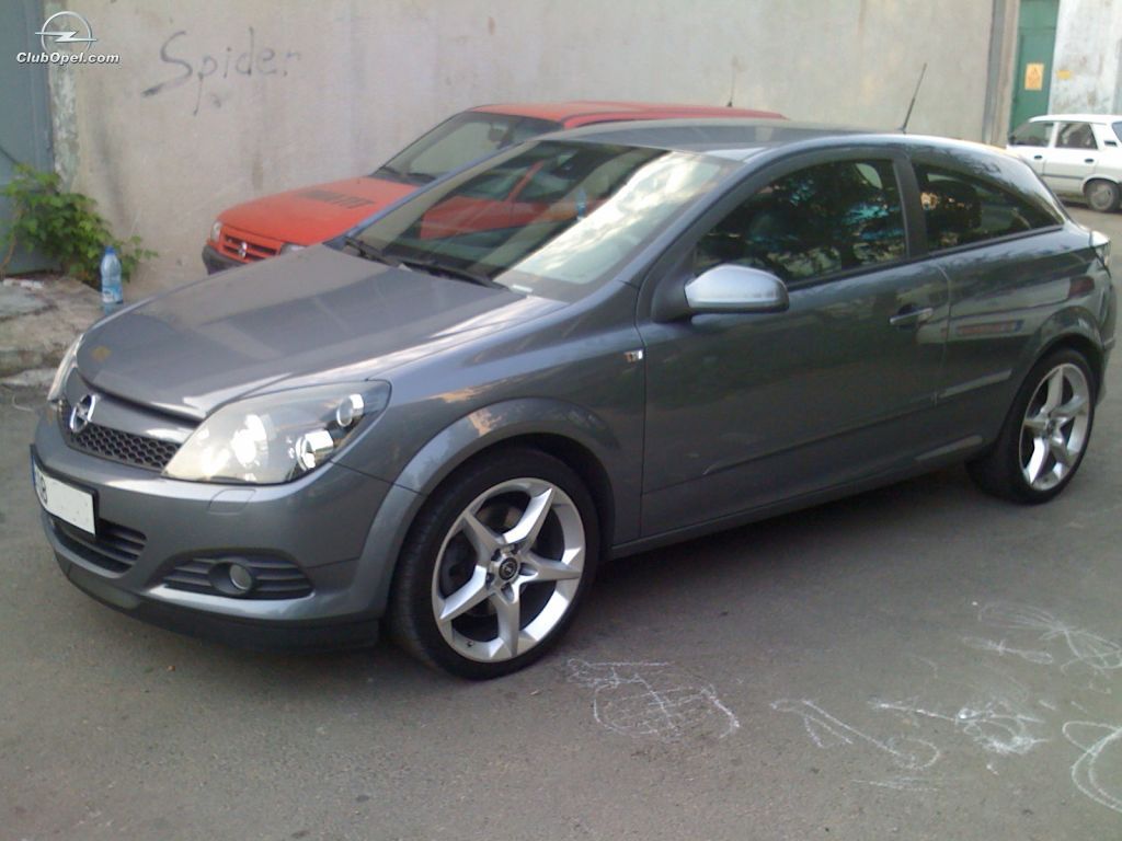

am vazut la cineva in bazar 225/45/17 fata si 245/45/17 pe spate deci acum m-am convins! https://www.clubopel.com/viewtopic.php?t=57673
acum incepe cautare de jante! ce recomandati originale opel nu?

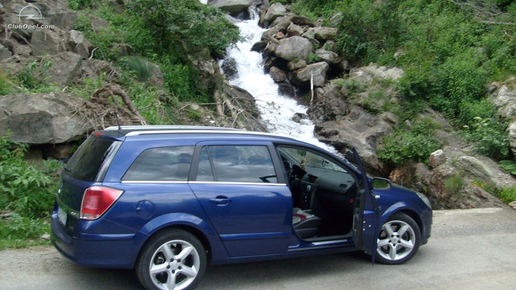

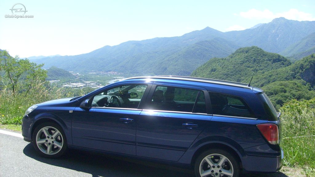

salut.cum pot proceda pentru a pune jante pe 17(poate chiar si 1 si sa fiu in regula cu ele?precizez ca in talon am 195/65/15 si 205/55/16.precizez ca am un caravan din 2005 fara pachet sport,drumuri grele sau altceva de genu.sper sa nu fiu off-topic cu urmatoarea intrebare(nu am gasit alt topic pentru aceasta intrebare si nu cred ca mai are rost sa deschid altul):trebuiesc modificari din punct de vedere mecanic pentru a pune jante pe 18?imi place mult mai mult modelul jantelor pe 18(in prima poza) decat cele pe 17(din ultima poza).astept raspuns.precizez ca vreau sa fiu perfect legal.

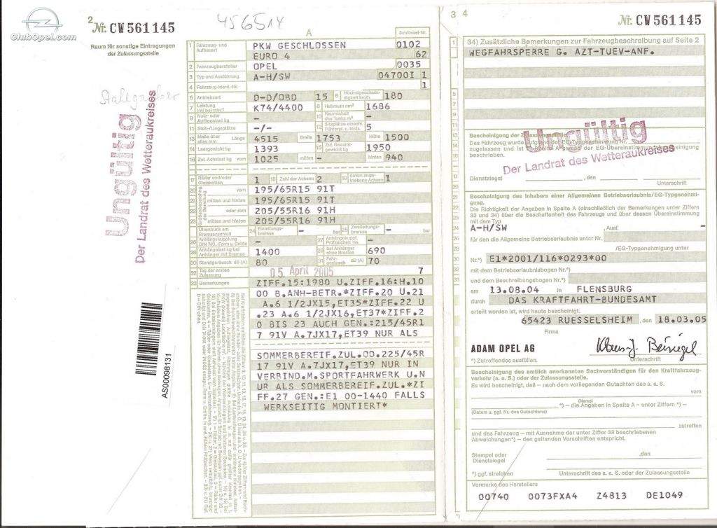

Din cate stiu modele Astra H care nu au sasiul sport, marimea cauciucului recomandata la janta de 17 este de 215.... 215/45/R17
Anvelopele adecvate si restrictiile sunt specificate in manualul de la Astra, la pag. 317 dar nu sunt foarte clar definite situatiile cu/fara sasiu sport, e doar o bara despartitoare care lasa loc de interpretare.
