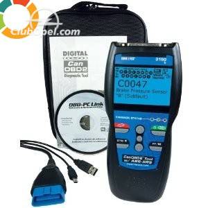

au venit 2 insi cu testere diferite (unul pe laptop si altul genul celui din poza) si nici unul nu a detectat erori
