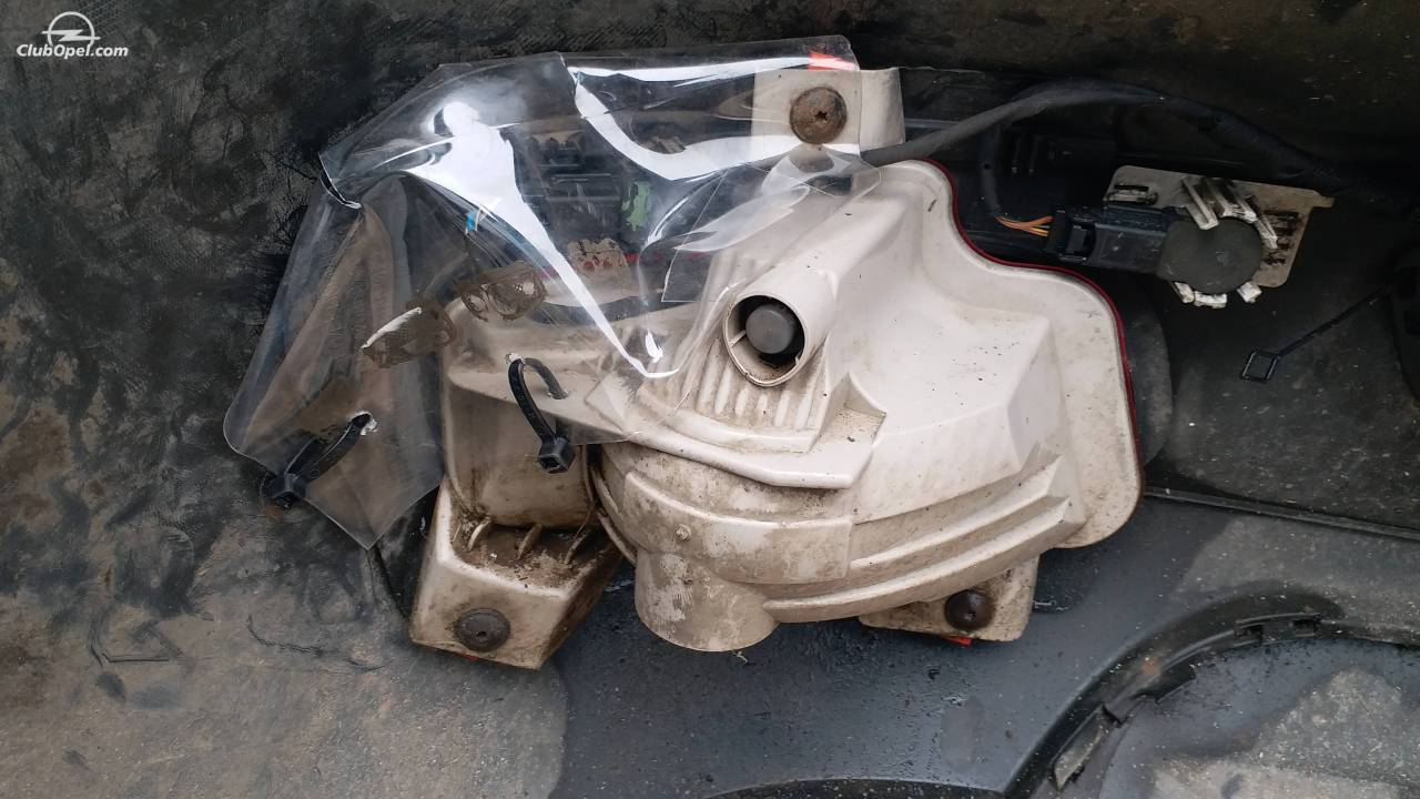

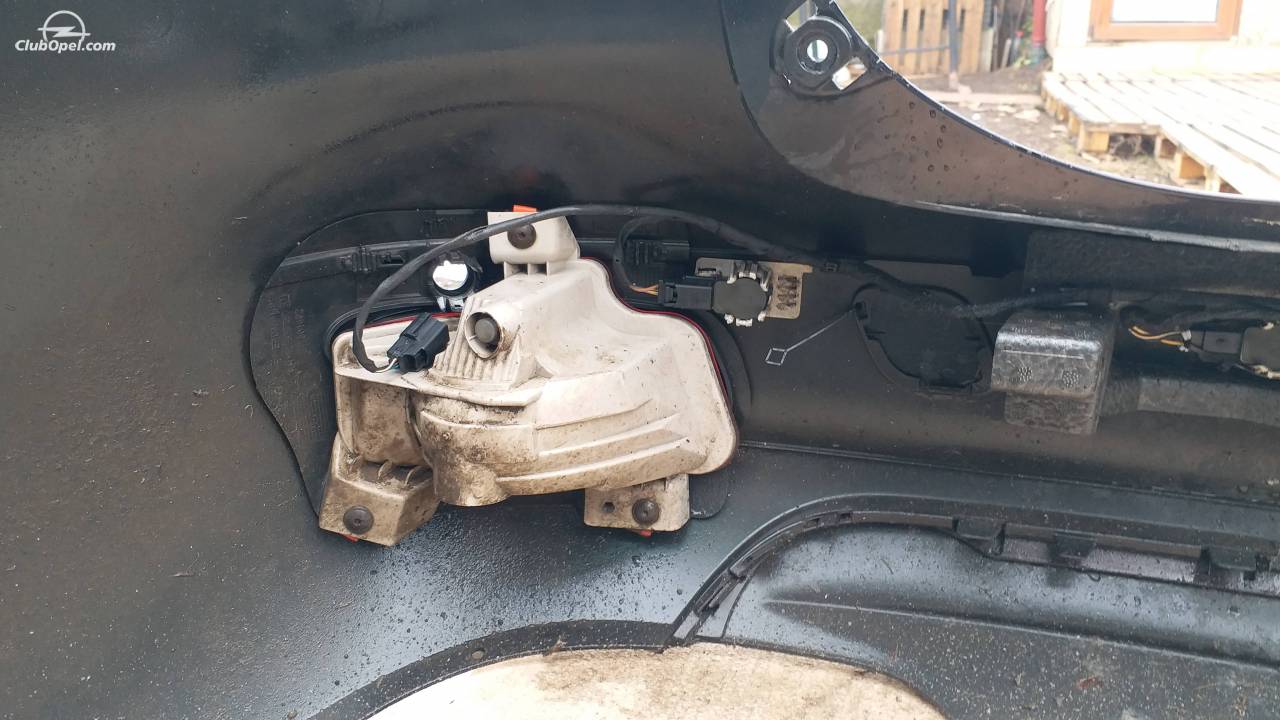

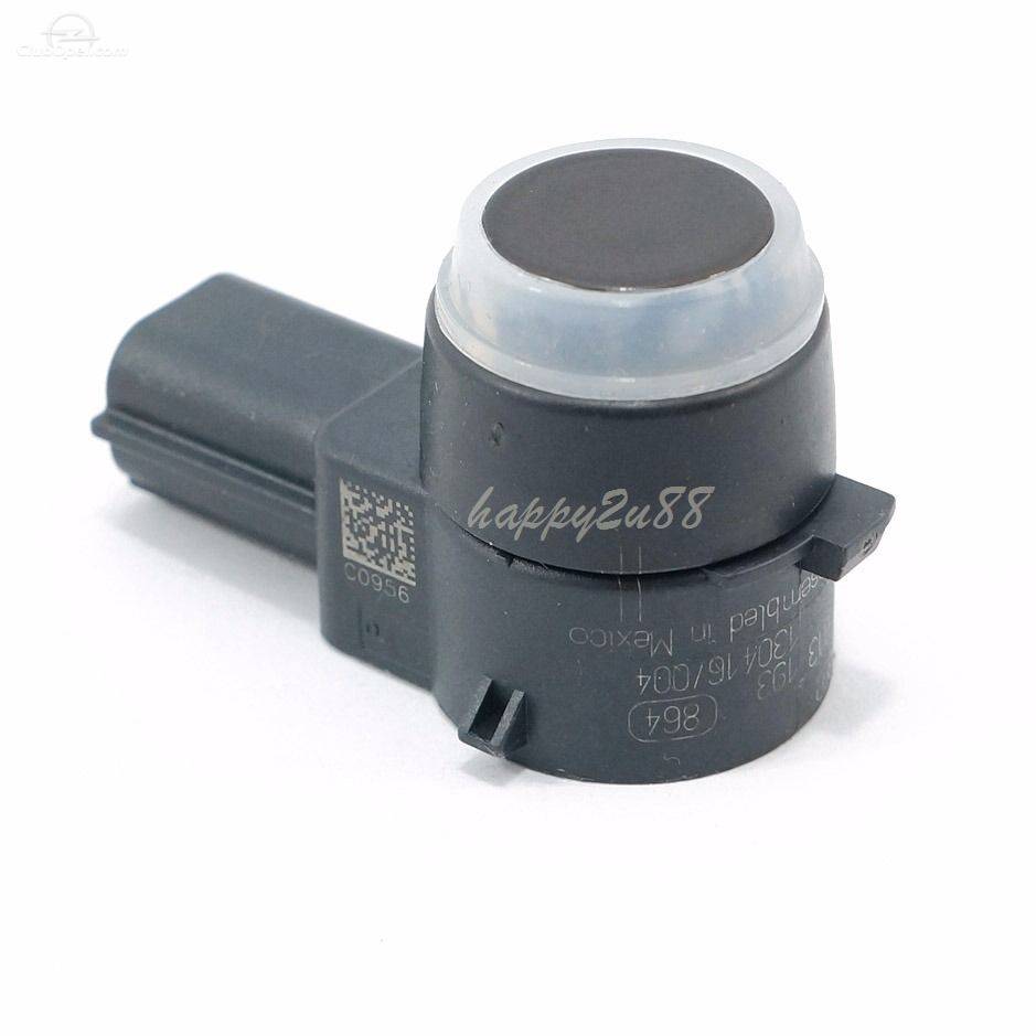

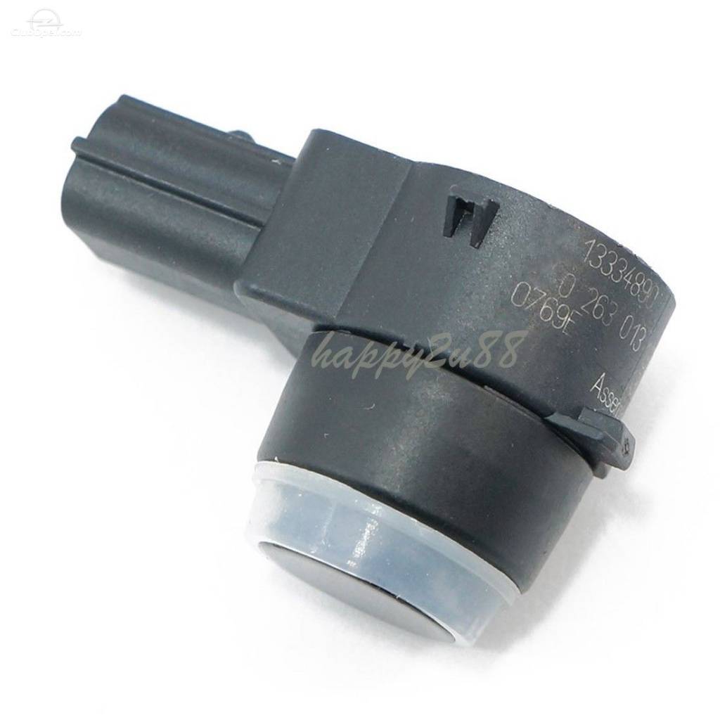

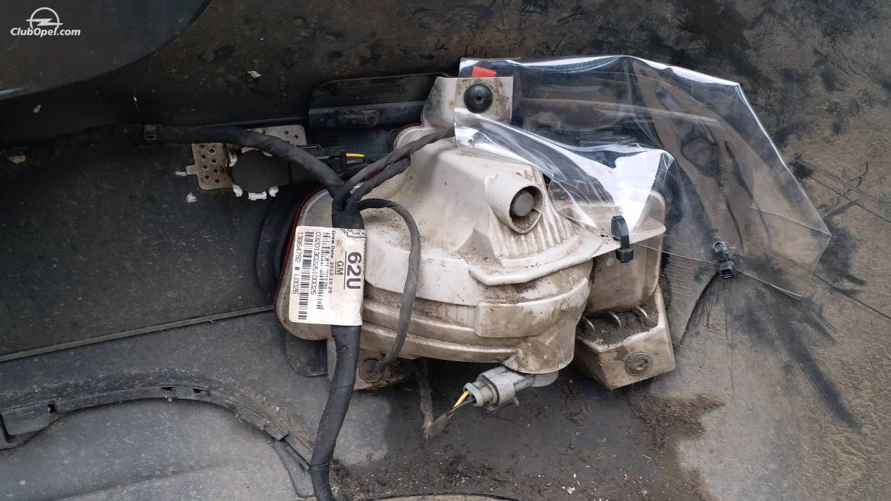

Senzorii de pe colturi/spate sunt problema. Am patit si eu iarna ce a trecut. Senzorul de pe spate dreapta a necesitat inlocuire. Tot ce arunca roata dreapta: apa, noroi, mizerie...pe el se duce si îl defecteaza în timp. E prost ca se gaseste f. greu pe original, iar cei echivalenti de la alte firme nu sunt recunoscuti de sistem. Sunt diferiti de cei dispusi pe centrul bari de protectie.
Preventiv i-am acoperit cu un plastic de la o sticla in speranta sa îi mai protejeze un pic.
Au codul: 13334890
