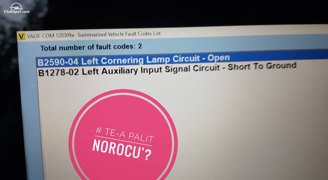

Am primit, recent, mesajul urmator "Service AFL". Dupa o mica diagnoza si o vizita in fata masinii, am constatat ca becul de cornering este ars.

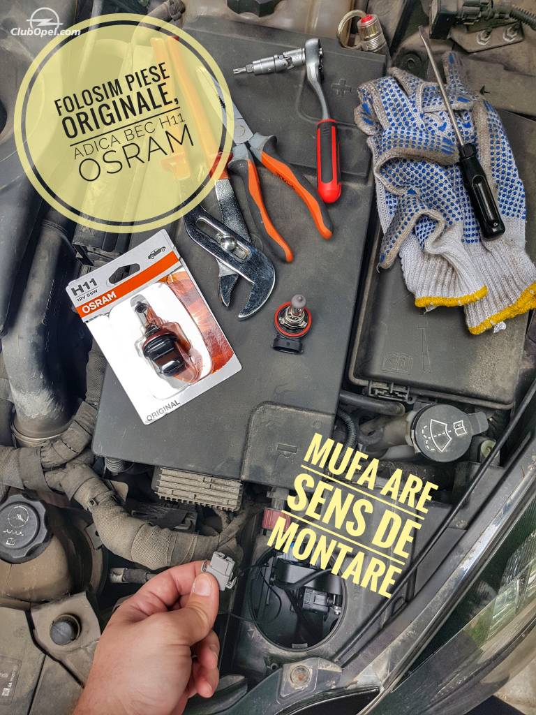

1. Cumpara bec Osram H11 galben / normal. Pretul corect e pe la 30 de lei.
2. Cumpara nu unul, ci 2 bucati, in curand se va arde si perechea.

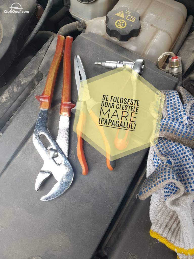

3. Ia un cleste mediu tip papagal si o surubelnita lunga cu maner subtire si moale.

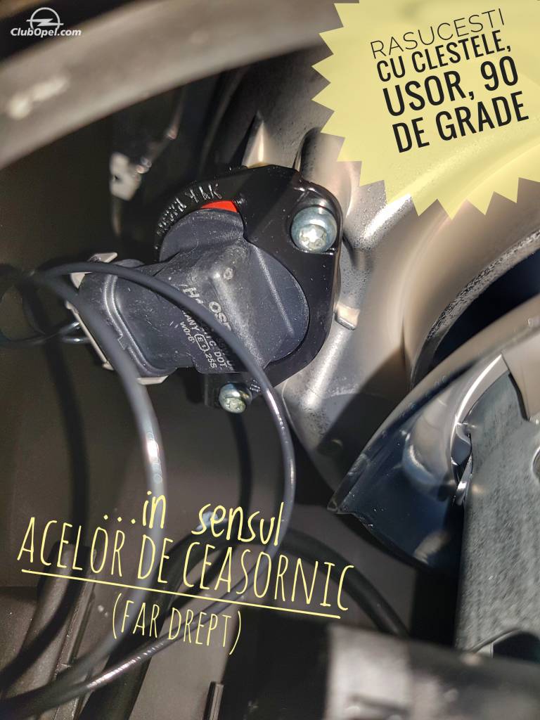

5. Pe far ai un capac rotund de vizitare. Rasuceste in sensul descris pe capac (OPEN).
6. Cu mare grija, rasuceste mufa becului inspre sus (valabil la ambele faruri).

10. Becul nou se impinge in soclu, cu grija la sensul de montare (in mufa e o tabilta care impiedica montarea inversa.
11. Se baga becul in locas, in far si se impinge usor. Cu manerul surubelnitei se apasa pe capatul becului ca sa se rasuceasca in pozitie.
