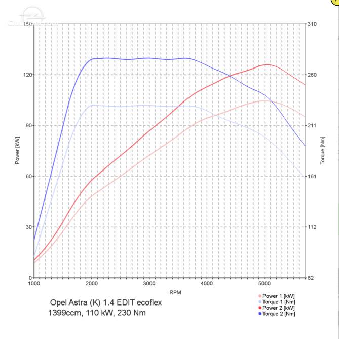

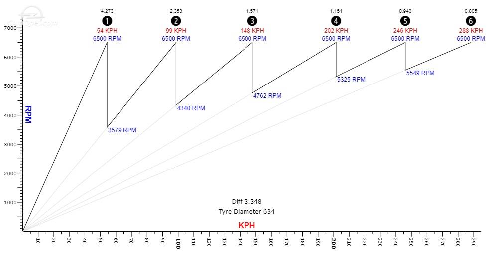

Asta este etajarea treptelor de vitezã (cel puþin pentru 1.4 150 CP fãrã start-stop).
Nu-þi face griji legate de putere pentru cã este suficientã. Turbo-ul face boost încã de la turaþii foarte mici care creºte progresiv ºi trage liniar, motiv pentru care nu îþi dã senzaþia aia de turbo care te loveºte când face deodatã mult boost.
Când ai nevoie de putere instant: rev-match, inferioarã, talpã ºi nu ai cum sã fii dezamãgit.

De unde ai luat graficul acela? Poti sa obtii si pentru alte motoare din gama opel?

Graficul ce reprezinta curbele de putere si cuplu e de la o firma de chip tuning dar pare ușor "finisat". De obicei graficele pe care le pun producatorii sunt optimiste si usor nerealiste. Daca vrei sa vezi cum arata de fapt cauti grafice scoase direct din dyno nu din astea de marketing.

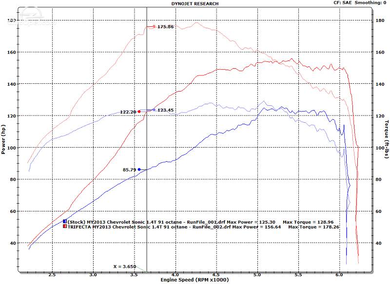

De exemplu:
Este tot cu motorul asta dar pus pe un chevrolet iar dyno-ul e facut de un alt tuner dar care a pus graficul fix asa cum a ieșit, iar 125 cai la roata pe FWD si manuala sunt echivalentul a 150 cai la arbore, deci asta e puterea "realã".
Graficul cu etajarea treptelor e de pe un site unde bagi rapoartele treptelor, cel din diferential (pe care le-am luat de pe opel-infos.de), dimensiunea anvelopelor, redline si iti scoate graficele.
