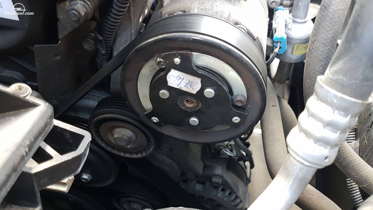

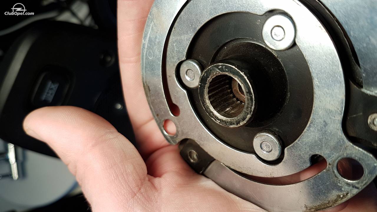

Am gãsit capãtul surubului care face legãtura între fulie si axul compresorilui rupt. Aveti vre o idee cum pot scoate restul ? Evident ca nu mai am nici aer conditionat.

nu prea mai e de competenta ta, sfatul meu e sa te duci la un service ca nu cred ca vei reusi mare lucru singur.

vad ca ai un pret pus pe rola, ai avut la reconditionat compresorul?

A trebuit schimbat ambreiajul. Din cate se pare, acum surubul ã cedat împreunã cu abreiajul deoarece nu imi pleacã termocupla cand trebuie, a facut presiune iar asta ã blocat compresorul.

Tu nu ai compresor cu ambreiaj: cine a umblat acolo, a stricat in loc sa repare.

Asa l am vazut descris pe un site de piese pentru compresoare aer conditionat. Poate are alt nume si eu nu il stiu.
