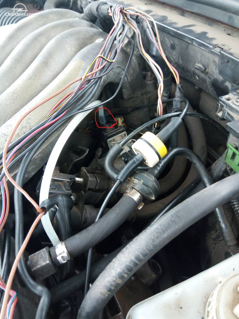

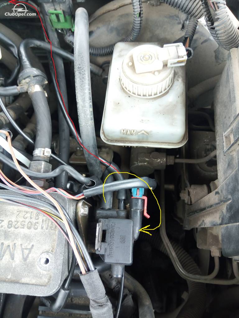

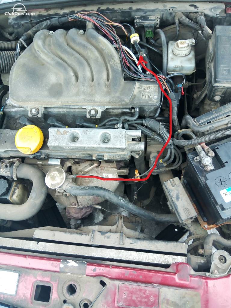

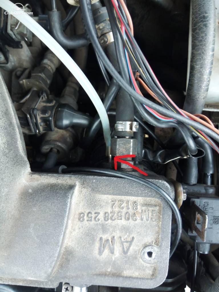

Am si eu o mica/mare problema cu a mea batranica.De ceva timp imi intrerupe atat la relanti cat si in acceleratie.In noiembrie am schimbat bujiile (cu Beru Z74) crezand ca va rezolva problema dar din pacate intreruperea a ramas si a mai aparut si aceasta pornire greoaie.Aceasta intervine daca nu o pornesc 2 zile sau mai mult.Da la automat si se aude ca o explozie ca si cum ar da sa porneasca.Dupa 7,8-10 chei,cu chiu cu vai porneste si dupa nu mai am probleme,porneste la sfert.Acum cateva zile insa,am observat ca motorul se chinuie in acceleratie,si acea senzatie ca merge in trei plus un tremurat al masinii.La toba se aude ca un pacanit,nu rotund.Am vorbit cu un prieten care are si el vectra b si parerea lui a fost ca de la injectoare,sa merg sa le curat la ultrasunete.Am chemat pe cineva care cu asta se ocupa,curatat injectoare,clapeta acceleratie,mototras pas cu pas,montat la loc,nu porneste.Mentionez ca la reconectarea furtunelor de vacuum a cam dat cu rest deoarece (poza1) acolo era doar un furtun in L si nu mai gasea cu ce sa il conecteze,asa ca a pus acel furtun alb si la conectat la poza2.Concluzia finala a celui care a efectuat operatiunea e ca or sa dus senzorul de ax came,ori bujiile sau bobina.
Rog pe cei care pot,sa imi spuna daca furtunele de vacuum sunt conectate corect,si o parere de ce nu porneste.Multumesc!

Orice masina are nevoie de meseriasi,si sa sti ca nu m-am plans ci am relatat un fapt.Raspunsul tau nu ma ajuta cu nimic,am asteptat am crezut ca mai exista o continuare,gen o parere la problema mea.Daca era o problema complexa de injectoare eu cred ca ar fi pornit dar ar fi mers iregulat.Mai ales ca cel care a curatat injectoarele le a testat.Parerea mea este ca trage aer fals pe undeva sau furtunele de vacuum nu sunt conectate corect.Am desfacut bujiile ieri si le am curatat.Erau afumate toate.Este posibil sa fie si de la bobina inductie sa dea curent prea slab?Am testat sa vad daca da curent in bujie si da,dar scanteia era cam rosiatica.

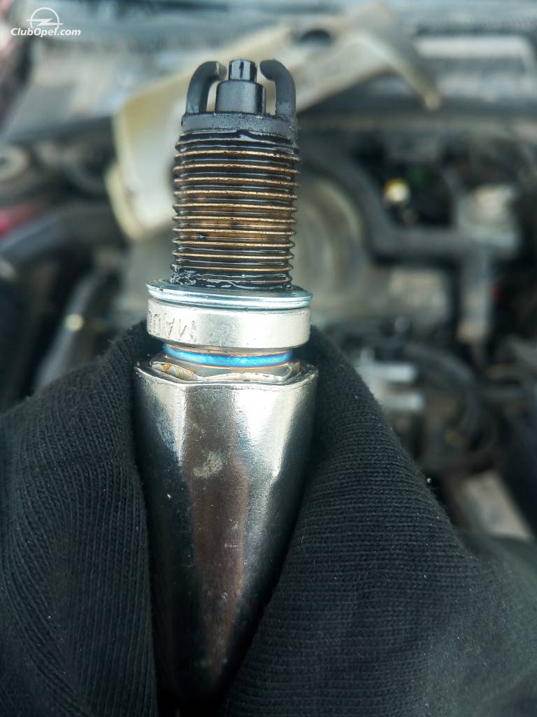

mie bujia aceea imi pare uda, ca si cind nu ar fi dat scinteie sa aprinda amestecul.
incearca de proba si o bobina de prin dezmembrari daca reusesti sa faci rost si eventual pune la loc bujiile vechi daca le mai ai, sau fii sigur ca cele pe care le ai sint bune pentru motorul tau.
faptul ca porneste greu e ca si cum ori nu are scinteie ca lumea, ori nu-i vine combustibil la timp ori ceva la amestecul aer/benzina, nu ma prea pricep la benzinare, poate are vreo electrovalva plesnita, ori care se intepeneste sau care scapa cumva combustibil inapoi pe conducta, habar n-am... tot ce am zis poate te ajuta ca idei.

Eu nu dau pareri pe care nu pot sa le argumentez,la nevoie... Decit sa te incurc mai mult decit esti,mai bine te las sa te descurci cum poti! La primul motiv invocat,sustin colegii de forum,la al doilea,nu sustin pe nimeni,deoarece invata cit de cit,ceva anume si apoi isi arata muschii prin service-uri...! Referitor la starea bujiei,cred ca ai probleme cu consumul de ulei,indicat ar fi de facut un test de compresie,pentru a elimina unele cauze posibile...

Cand am inlocuit bujiile erau doar afumate,iar bujia din poza aceea era singura care avea ulei pe ea.In 4000 de km a consumat cam 1.2L de ulei ceea ce e mult intradevar.Urmeaza prin vara sa fac si motorul dar momentan ma limitez la distributie si alte mici defecte (bucse antiruliu,furtun flexibil toba,discuri fata) .Operatiune destul de costisitoare,putin peste 1000 lei.
