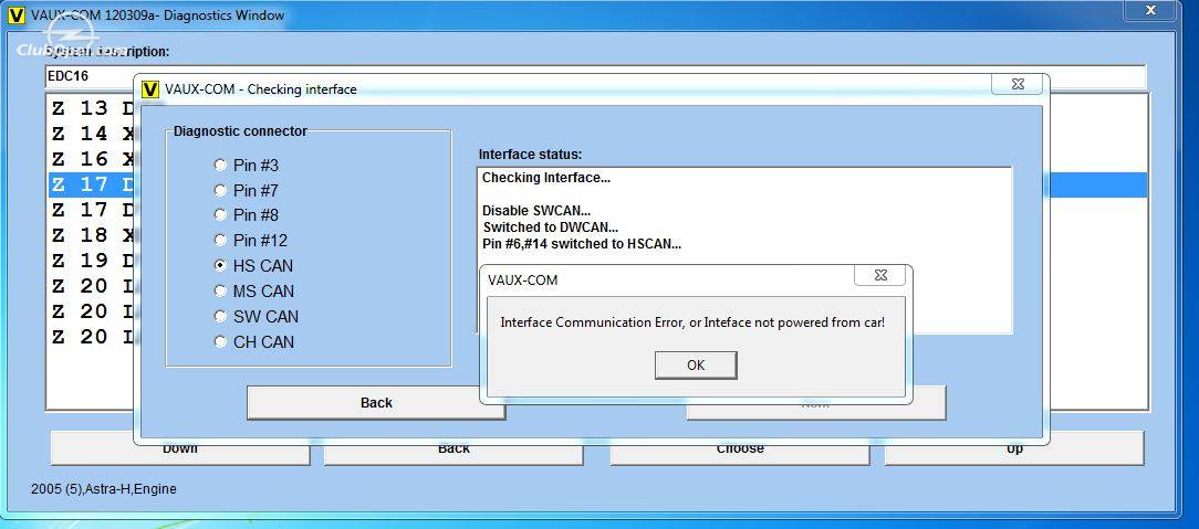

Buna seara !
Am si eu o porblema la OPCOM ul meu la care imi da eroarea din poza ( Interface Communication Error, or Interface not powered from car ) . Ma poate ajuta cineva cu ce as putea face sa functioneze ?
O seara frumoasa !
Multumesc!

Pui contact sau pornești motor. La mine nu a mers fãrã una din variantele de mai sus.

am incercat si cu contactul pus si cu motorul pornit . Oare sa fie ceva driver de la interfata cu probleme ?

Încearcã sa reinstalezi programul.

Probabil nu s-a instalat corect driverul. Dezinstaleaza driverul din Device manager si reinstaleaza-l. Gasesti pe net procedura corecta.

Sau este arsa siguranta care alimenteaza interfata pe mufa obd: la g-ul meu este comuna cu plafoniera.
Cu un aparat de masura poti verifica.

L-am reinstalat si nici un rezultat . Siguranta nu cred sa fie pentru ca becul din plafoniera mi se aprinde numai daca ar fi alta siguranta . Oare sa fie problema ca nu avut instalat ceva dotnetfx35 ce am mai auzit ?

Ai xp? In Device manager, vede driver-ul ca si Usb serial converter - ceva de genul - sau apare Opcom cu semnul intrebarii? Dar Test interface, i-ai dat?

Am windows 7 si in device manager imi apare OPCOM USB V2 Interface ca l-am instalat . Iar cand ii dau test interface imi apare Firmware version:V01.45 si Interface test ended suceffully . Sa fie ceva problema cu interfata propriu zisa oare ?

Ai Opcom China clone?

Este VAUX-COM_120309a+131223d_GB+OcFlash China . Asa apare in descrierea softului .

Dupa ce deschizi Vaux-ul, deschide Opcomul clona si ar trebui sa se conecteze cu chinezaria. Daca nu merge, dezinstaleaza/sterge Vaux-ul, sterge memoria cache si registrii cu CCleaner, da-i un restart la laptop, Inchide internetul si antivirusul si reinstaleaza Vaux-ul. Dupa ce s-a instalat Vaux-ul (iti apare icon-ul pe desktop) introduci interfata intr-un port usb 2, nu 3, si instalezi manual driver-ul - foloseste acelasi port cand conectezi interfata la laptop. Ar fi bine sa copiezi pe desktop cele doua foldere de pe cd. Gasesti pe you.... o gramada de exemple. Daca tot nu merge, este posibil sa fie nevoie de dezactivat Driver signature, de asemenea gasesti pe net. Succes!
