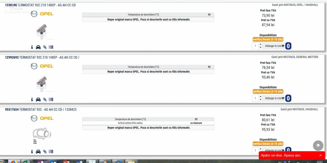

VIN - W0L0XCF0826087358
  • Mesaje scrise: 7,409
90570620 1338096 THERMOSTAT,92C (NLS.- USE 12992692 63 38 028)
Ãsta-i codul termostatului original GM, în parantezã ai codul care-l înlocuieste, tot pe original. Prețuri (corecte) pe/pânã la 100RON.

Ce-mi recomanzi? pt ca am cautat si imi arata toata modele cu diametre diferite. Adica de 34 si 36,5

VGhita186 a scris:Ce-mi recomanzi? pt ca am cautat si imi arata toata modele cu diametre diferite. Adica de 34 si 36,5
Nu stiu pe unde le cauti si ce gãsesti....
Diametrul e 36,5.
