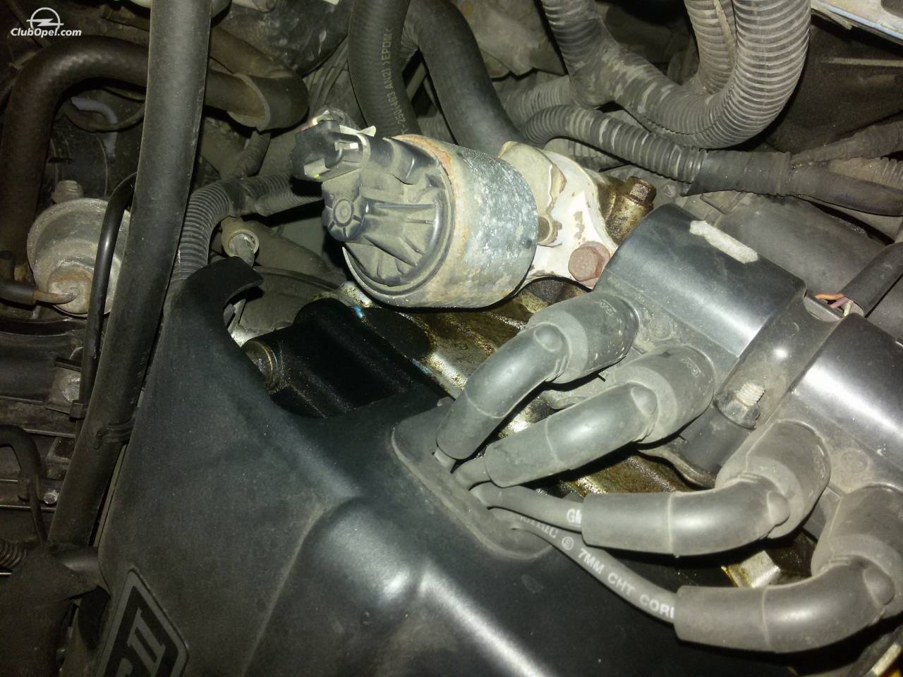

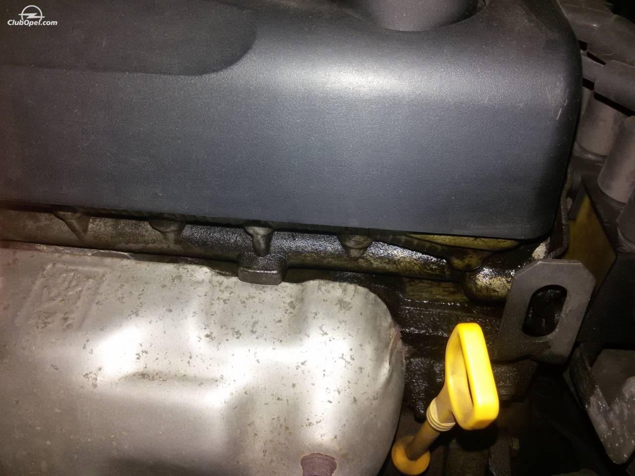

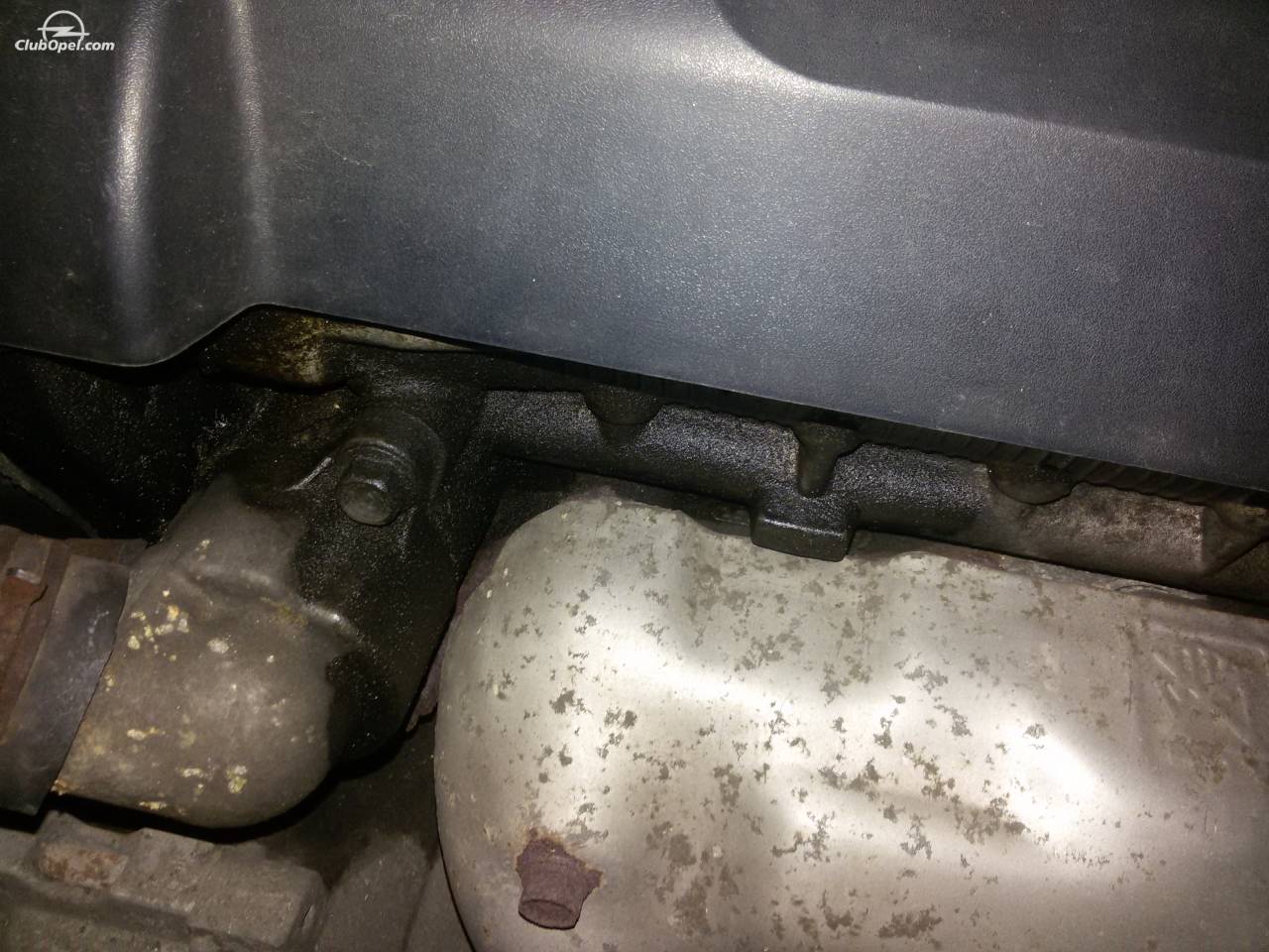

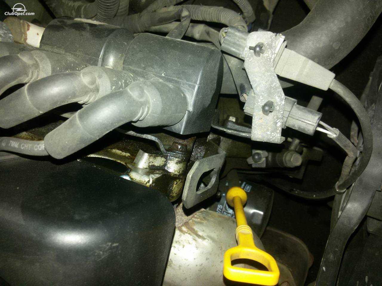

Simptome: Buna ziua, in realitate nu detin masina din profil ci un chevrolet aveo 1.4 16V 94 CP din 2007 si aproximativ acum un an (martie 2017) am observat urme de ulei pe motor (in partea superioara sub capacul motorului). Prin august am fost la un mecanic pe care il cunosc si mi-a zis ca nu pierde mult si ca e mai mult mizerie decat ulei plus ca si o garnitura noua poate sa piarda deci m-a sfatuit sa nu o schimb si asa am facut (la momentul respectiv am facut schimbul de ulei si filtru). De la ultimul schimb de ulei am facut aprox. 7000 km si mi se pare ca urmele de ulei s-a marit cu toate ca dupa acesti km uleiul pe joja este perfect (poate 1-2 mm mai jos dar cred ca dupa 7000 km e normal). Masina are 140000 km si tin sa mentionez ca am facut schimburile de ulei la aprox 10000 interval in care nu am completat niciodata uleiul. Practic nici acum nu am probleme cu uleiul pe joja, dar sunt destul de sperios si ma streseaza uleiul de pe motor, plus ca mi se pare ca s-a mai inmultit.
Imi puteti spune daca este ceva grav? Poate sa afecteze cu ceva motorul sau alte componente? Atasez si niste poze. Multumesc mult si astept raspuns!

Nu e ceva grav, care sã necesite o intervenție imediatã...poți merge cu ea așa mult și bine atâta timp cât ții nivelul uleiului și scurgerile sub o monitorizare serioasã.
Poți sã încerci sã cureți uleiul scurs (în mãsura posibilitãților) și apoi sã vezi cum evolueazã...dacã scurgerile se mãresc deranjant (cum ar fi posibil într-un timp pe care nu ți-l poate preciza nimeni), purcezi la înlocuire, dacã nu, rãmâne ca mai sus.

luciraica a scris:pozele sunt la rezolutie f. mica... nu se vede nimica
uleiul este la capacul culbutori sau intre chiulasa si bloc motor? Cum arata lichidul de racire?
[/quote]
Uleiul este de la capacul culbutorilor; lichidul de racire este la nivel si curat (nu are ulei in el); uleiul este la nivel pe joja, asa cum am spus initial, iar daca ma uit la buson nu se vede spuma sau alte semne care sa ma faca sa ma gandesc ca a ajuns lichid de racire in baia de ulei.

Multumesc pentru raspuns! O sa urmaresc nivelul la joja.......
