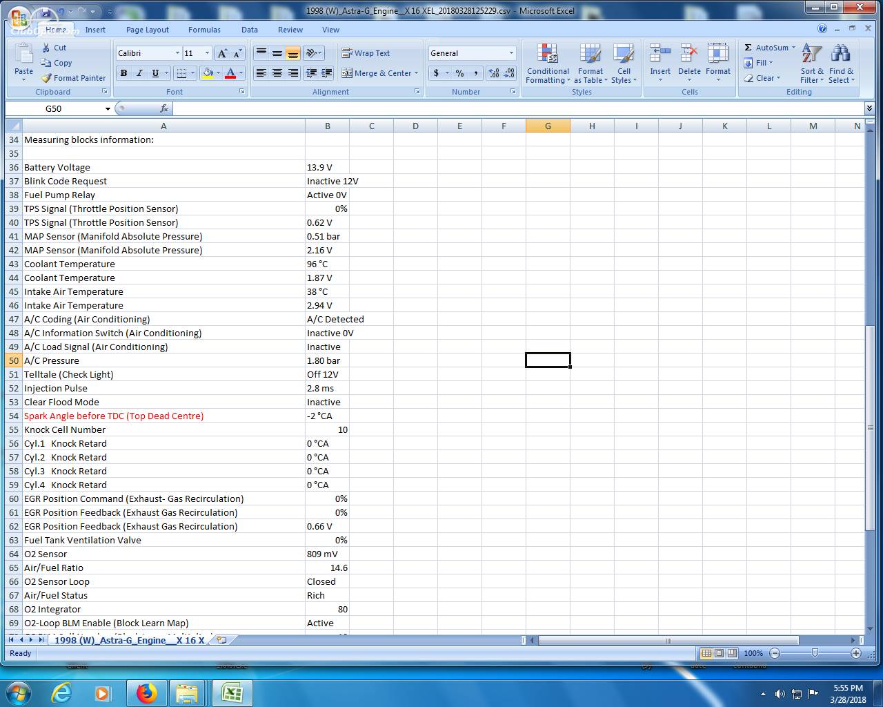

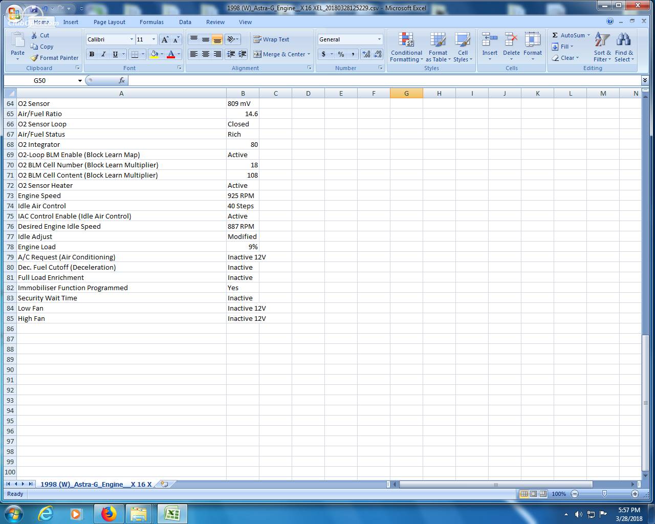

Buna ,primea mea postare pe forum,nu sunt mecanic auto,am o ploblema la un opel astra g 1998 motor x16xel benzina,dupa schimbarea distributiei(nu sunt sigur daca de acolo e problema)motorul are fluctuatii la ralanti,consuma dublu,miroase tare a benzina,moare cand stau la semafor,la rece merge mai bine dar asta nu dureaza decat 5 minute maxim,inainte de schimbarea distibutiei nici nu auzeai motorul ca merge,acum merge aproape ca un diesel.M-am tot documentat pe internet ,pe la mecanicosi si ziceau unii ca poate nu e la punct distributia,altii ca poate un vacuum..Am schimbat bujiile,filtru de aer de benzina,tot asa.Ma ocup de calculatoare si intr-o zi a trebuit sa instalez unui client o interfata de diagnoza opel dar ceva chinezesc op com,zic hai sa o leg si la mine sa vad ce zice,mai jos o sa atasasez si citirile poate ajuta cu ceva.Erori in bord nu sunt,nici testerul nu spunea nimic de erori,dar o valoare mi s-a parut ciudata(am comparat cu ce am vazut pe youtube),Spark Angle before TDC (Top Dead Centre)..-2
din ce am vazut eu aveau valori intre 4 si 10,dar nu -2.Asta ma duce la gandul ca poate un dinte de la distributie..Cine stie,sunt atatea posibilitati..

Verifica punerea la punt a distributiei si apoi urmareste,valoarea vacuumului din admisie,mie mi se pare mare valoarea(0,51bar)...,aer mult cere si combustibil mult...
