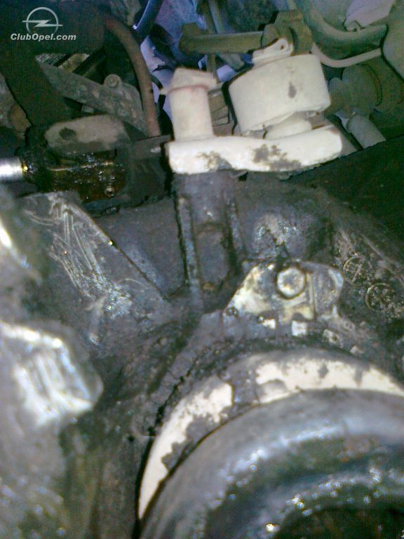

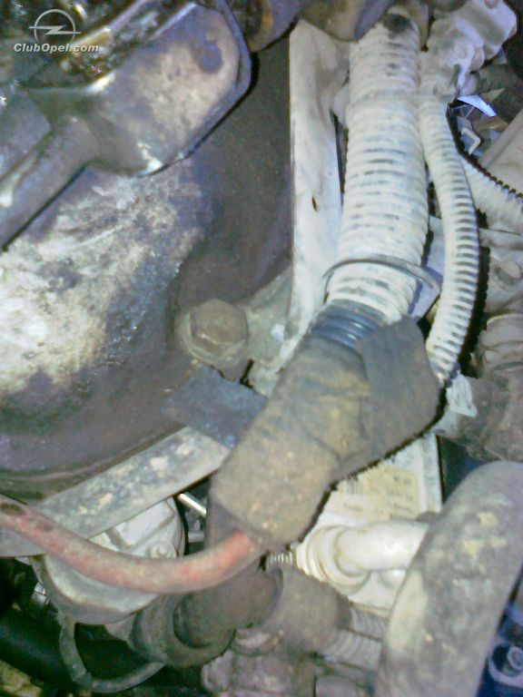

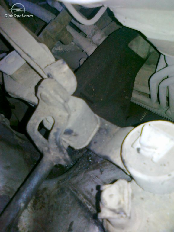

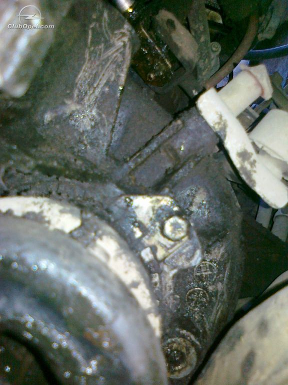

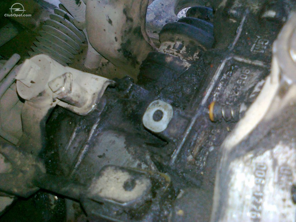

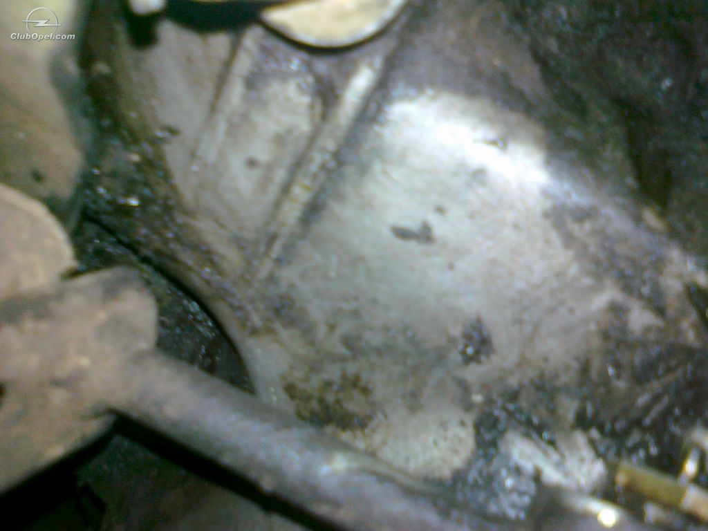

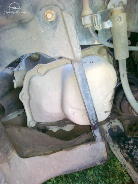

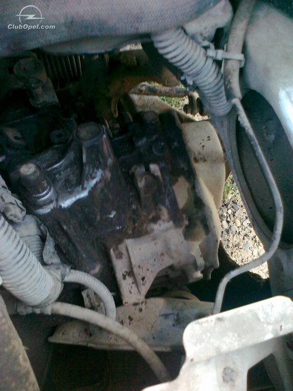

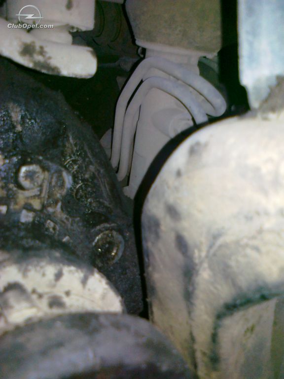

Buna ziua! De curand m-am gandit sa verific tampoanele de la motor si cutie si am descoperit ca nu am cutia originala pe masina, banuiesc ca e un model mai vechi de cutie pentru ca sistem de prindere a tamponului nu este la fel, si pentru asta nu am suportul care vine sub baterie! Am desfacut am curatat cutia, am cautat sa vad unde e stantat modelul de cutie, adica sub cautator (cred ca asa se cheama, de la timonerie unde intra in cutie, chiar dedesubt) si nu scria nimic, am facut si niste poze care le atasez in continuare! Asi vrea daca stie cineva sa imi spuna si unde e busonul de verificare ulei, daca isi da seama din poze si bineinteles ce fel de tip de cutie este! Mentionez ca pe cutie am gasit doar cele 3 serii din prima poza! Multumesc

Dupa cod pare a fi F15 cutia
Poze mai detaliate pt a gasi mai usor busonul gasesti aici:
http://kleinanzeigen.ebay.d...-getriebe/9310453

La 1,7 diesel iti trebuia cutie F17, stiu ca si eu am schimbato cu una la fel, iar busonul de verificare e intre cutie si capul planetarei din stanga, ajungi la el numai de desubt, nu mai retin exact dim, dar merge cu chie normala! Da se poate pune si cutie de benzinara pe diesel, dar rapoartele difera! Sunt cateva neconcordante intre vitezometru si turometru! Bafta!
