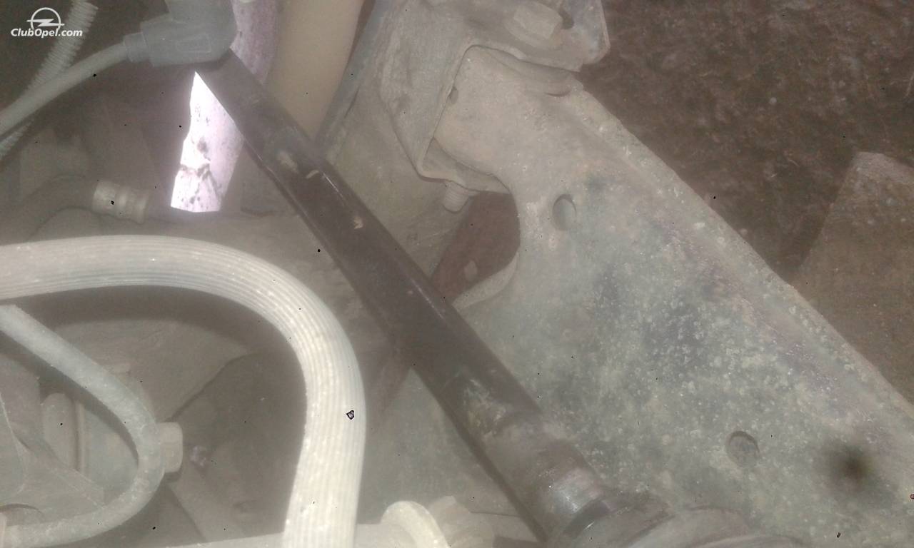

Când am scos masina din curte am luat viraj maxim si sa auzit un troncanit. Masina intra in toate treptele dar nu pleaca dupa loc rotile nu sunt blocate merge impinsa cu mana.
Motorul in viteza se tureaza.
CREDETI CA MI SA SPART CUTIA SAU KIT-UL DE AMBREAJ

Posibil sa iti fie sarita/rupta o planetara?
  • Mesaje scrise: 7,313
Mai degrabã cum zice colegul @jE, a cedat o planetarã...mai ales cã feru” nu-i chiar tânãr...

Asta am zis si eu dar masina intra in R si in treptele 1 si 2 fara sa apas ambreajul
Dacã e cu motorul pornit, e cam bai...prizã ruptã...disc spart...sau cutia salatã...nu știu ce alte opțiuni rãmân...

Este normal sa intre in viteza fara ambreaj (motor pornit) daoar 1 si 2. Cârie puțin cand intra fara ambreaj. Ar putea fii cutia ?

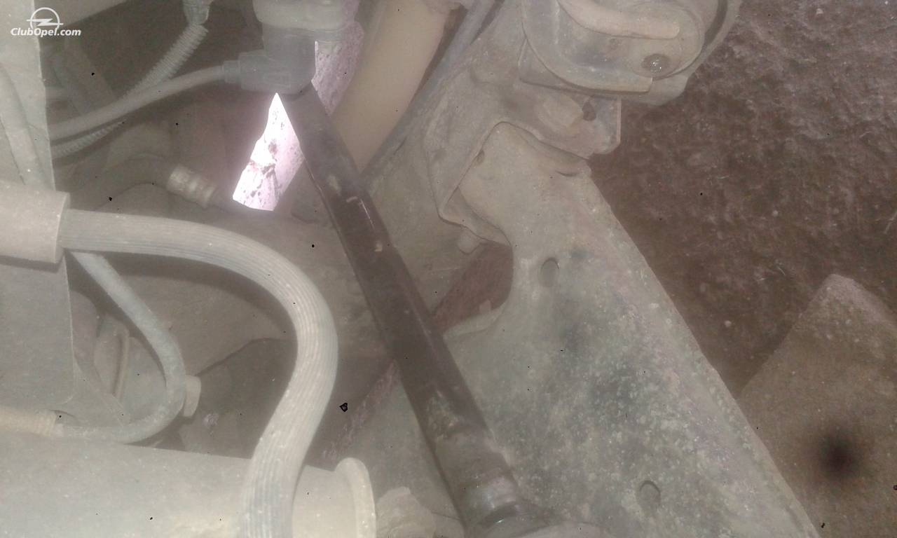

Cred ca este si de la planetra cea lunga pare a fii rupta sau iesita se misca rau de tot

Bagã în vitezã, cu motorul pornit, și verificã pe ambele pãrți ale c.v., ar trebui sã se învârtã ceva sau sã facã zgomot, pe partea cu planetara ruptã...

Se invarte planetara cu totul (tota bara ) doar cea rupta sau afectata. Se invarte in gol fara roata.
Fracturã! De planetarã, vezi bine! Mister elucidat.
