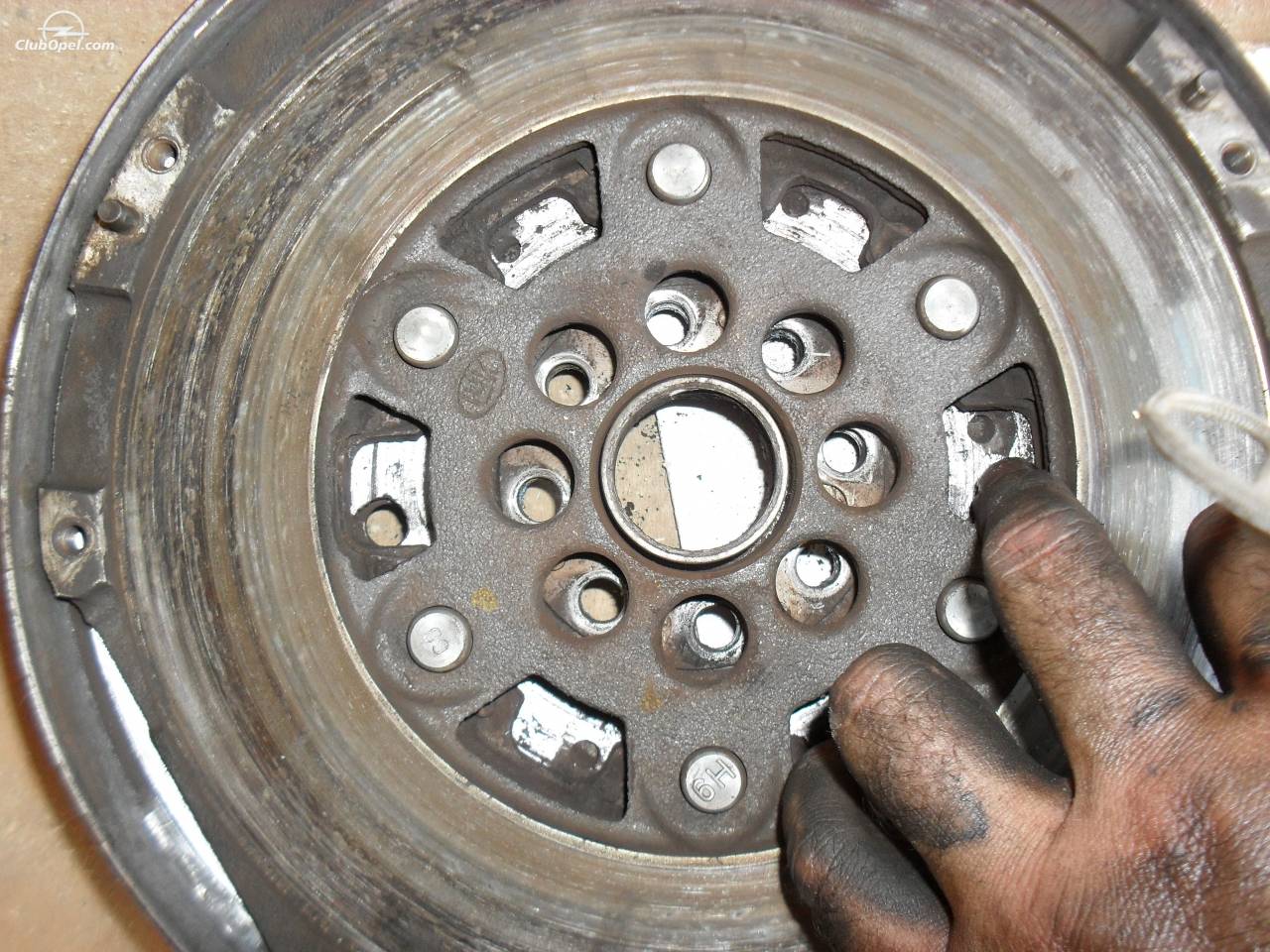

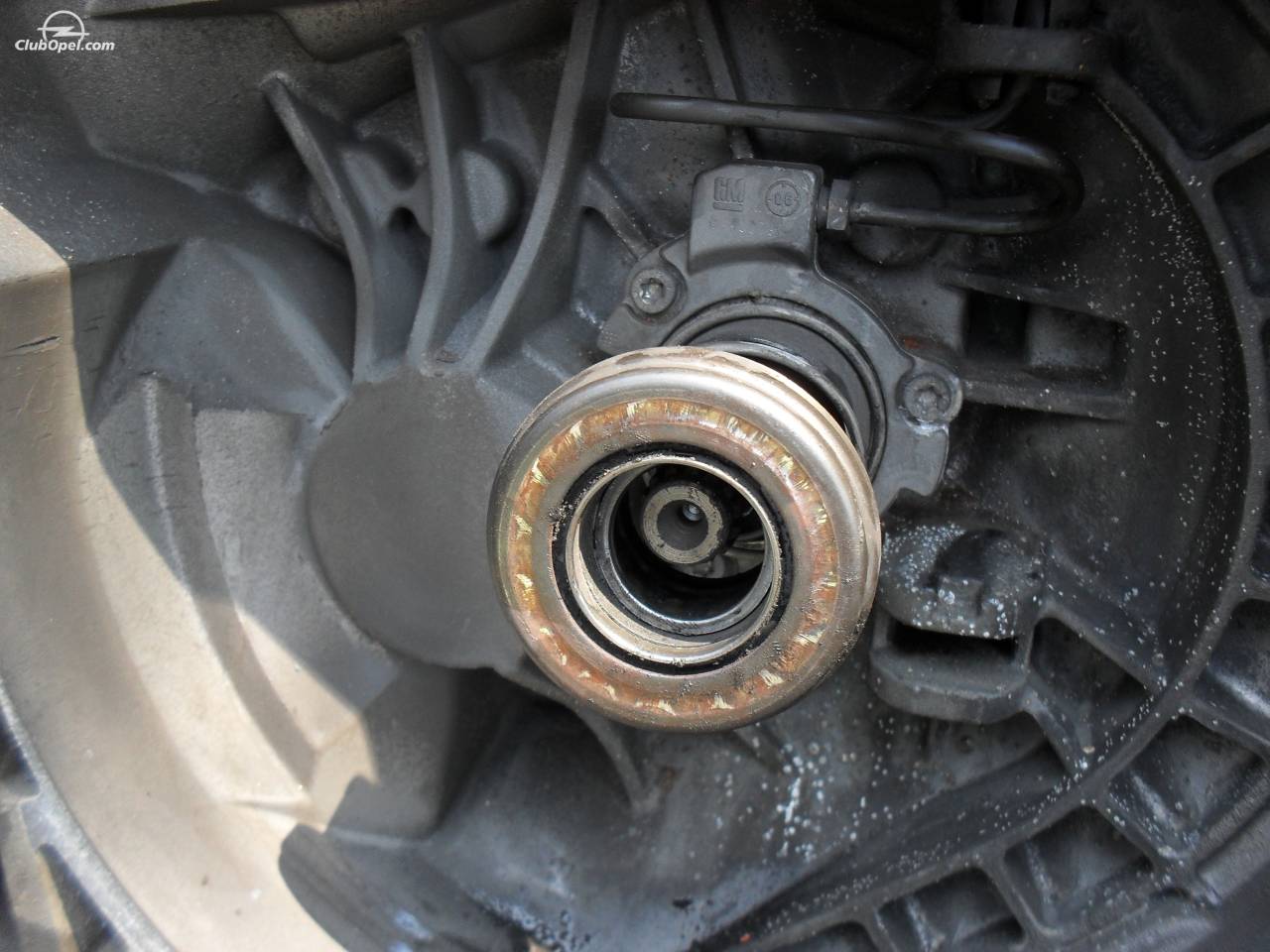

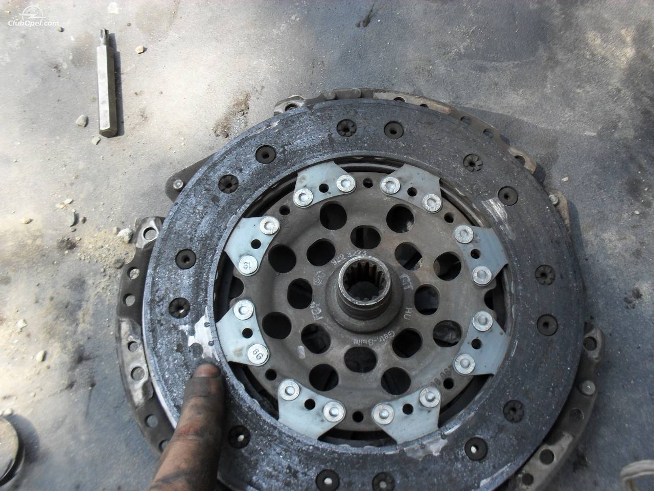

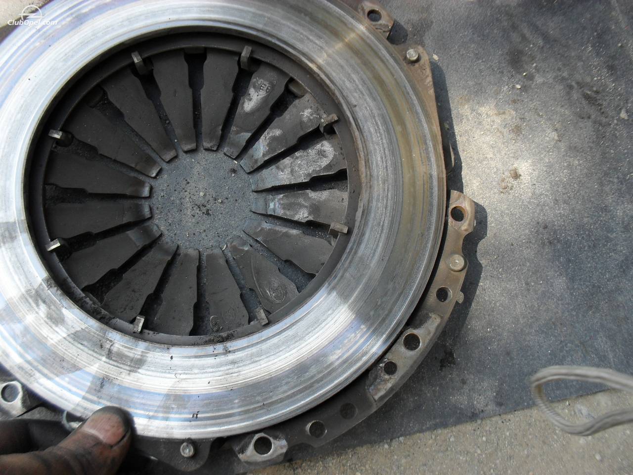

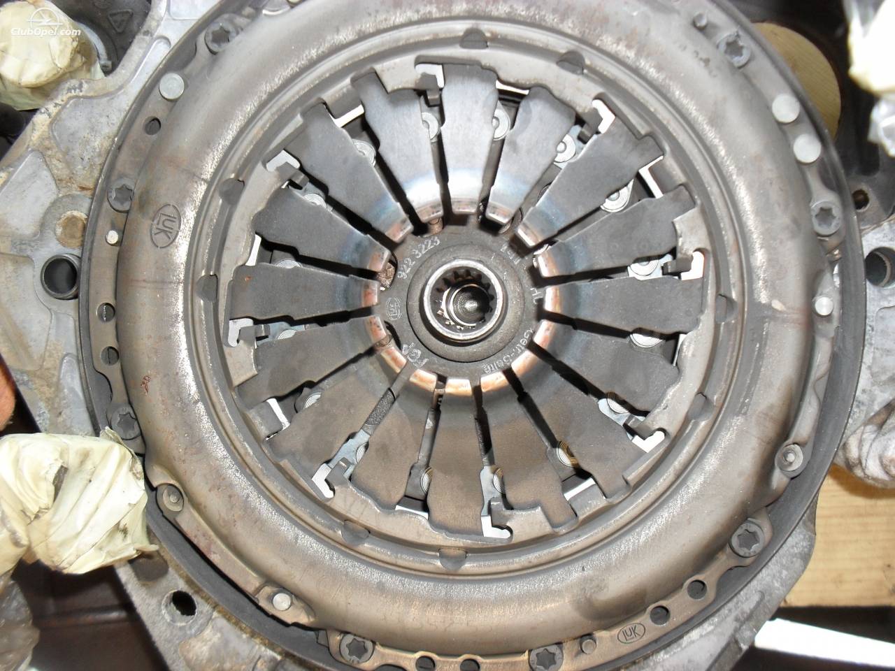

Cateva poze
sper sa iti formezi o idee, la mine a inceput sa bata volanta in prima faza, apoi dupa 12000 km cam asa arata , pedala de ambreiaj era foarte tare dupa 3 km in trafic ma tineam de picior,dupa schimb e alta viata.
