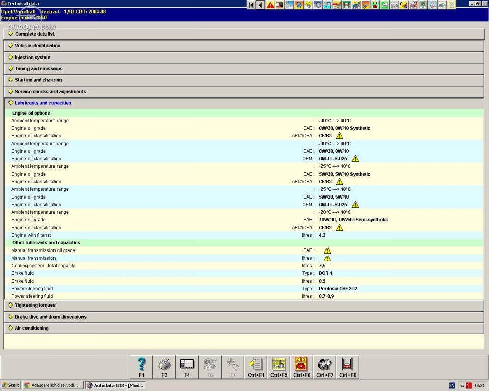

am un vectra c din 2007,88kw,120cp...aseara mi s-au aprins 2 becuri pe bord...volanul cu semnul exclamarii si esp-ul...in acelasi timp am constatat ca nu mai aveam servodirectie(trageam de volan ca la dacie).am oprit motorul si l-am pornit din nou dupa 3 min si becurile nu mai erau aprinse iar servo isi revenise...m-am uitat la pompa de servo(sper ca e cea din spatele motorului cu capac negru pe care scrie steering oil)...si cred ca mai trebuie completat lichid pt ca este cam la jumatea nivelului in vas...
mi-a adus cineva azi lichid de servodirectie...dar nu stiu daca e indicat sa completez cu acela(scrie compatibil cu toate tipurile de motor)...si poate fi amestecat cu orice tip de lichid servodirectie.
imi poate spune cineva ce fel de lichid este recomandat si daca totusi pot folosi acest lichid pt a completa?
va multumesc anticipat.

As vrea sa stiu si eu tipul de ulei de servo care trebuie folosit la Vectra C z19dt. Masina este din 2007 si nu am schimbat uleiul la servodirectie niciodata, am vazut ca a scazut aproape la minim pe "joja". Cati litrii intra?
  • Mesaje scrise: 7,038
Ai o poza 2 randuri mai sus. Acolo gasesti tot ce-ti trebuie.
