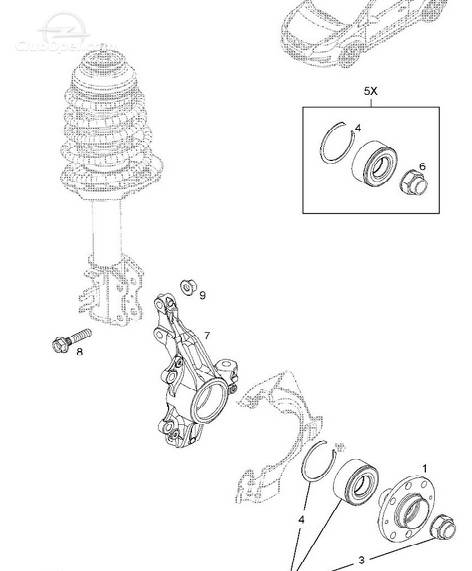

vili_iasi a scris:In patru prezoane. Practic e nevoie de suportul fuzetei, s-a strambat de la un impact lateral si din cauza asta volanul nu sta pe centru(opinia macanicului). dar daca fuzeta nu gasesc de site-uri, portfuzeta, nici atat...sau cum i-o fi zicand..
Nu prea e clar ce îți doresti cu adevãrat...

93188960 5308054 KNUCKLE,STEERING,RH (dreapta)
93188959 5308053 KNUCKLE,STEERING,LH (stânga)
Primele sunt codurile GM ale fuzetelor.
Se pare cã unii folosesc termenul ”port-fuzetã” ptr fuzetã, fuzeta, în aceastã variantã, fiind subansamblul complet alcãtuit din : port-fuzetã, butuc, rulment și toate celelate elemente de asamblare.
