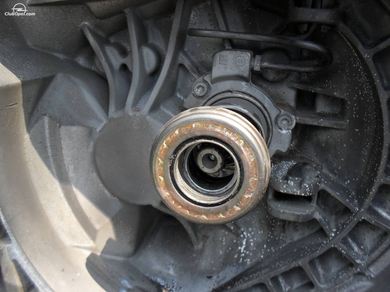

Rulmentul de presiune dus sau conducta fisurata de la rulment, de nu pierdeai lichid ar fi fost doar pompa de ambreiaj , dar tu spuyi ca vezi lichid cum curge de la imbinarea cutiei de viteze cu motorul in poza atasata e rulmentul si se vede conducta sa nu fi iesit din chestia aia neagra in L pe acolo se face aerisirea la ambreiaj.
Succes!

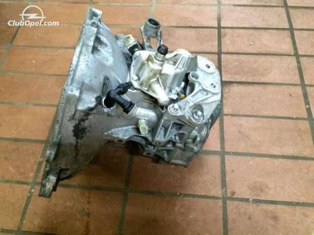

Am dat jos cutia și rulmentul de presiune pierdea lichid de frânã. Nu avea uzurã vizibila, se învârtea ușor fãrã zgomot, dar cumva pierdea lichid prin partea de jos.
Am schimbat tot kitul de ambreiaj dacã tot am dat jos cutia.
Mulțumesc!
