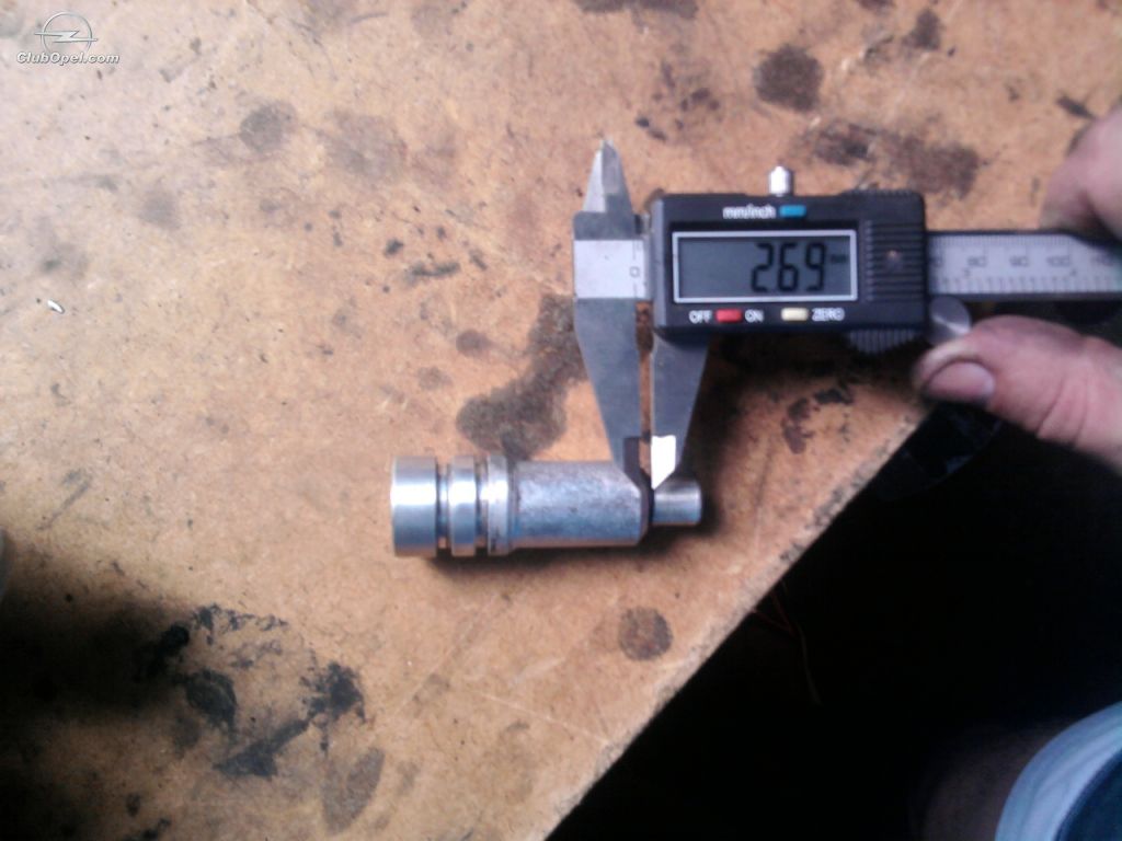

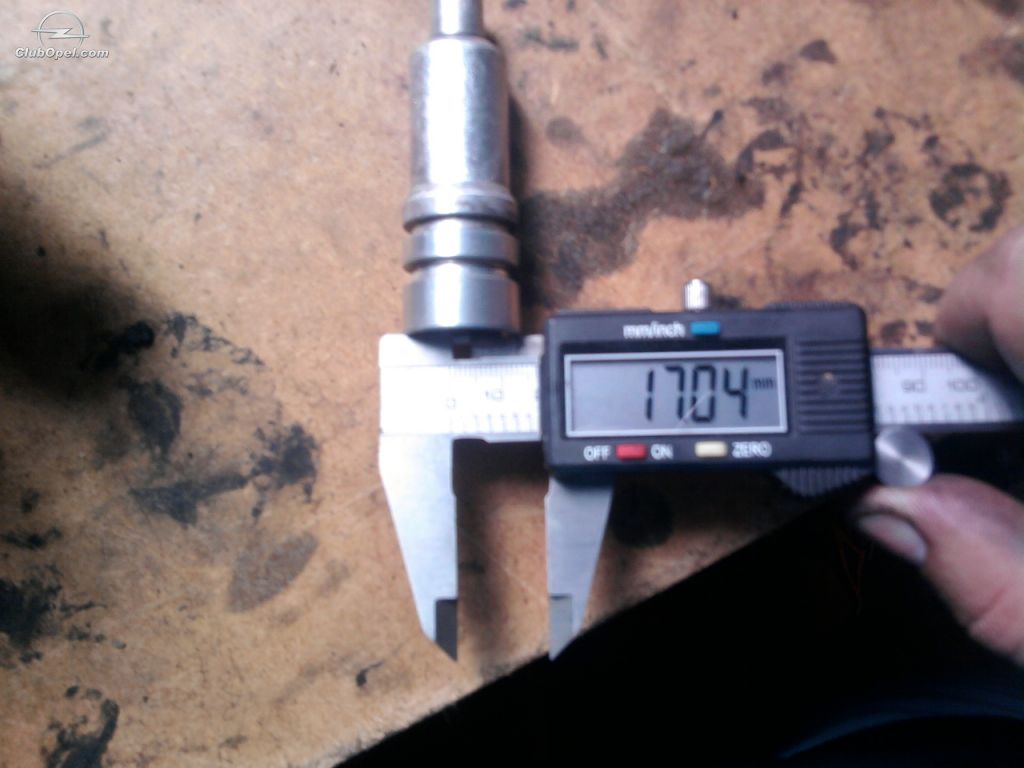

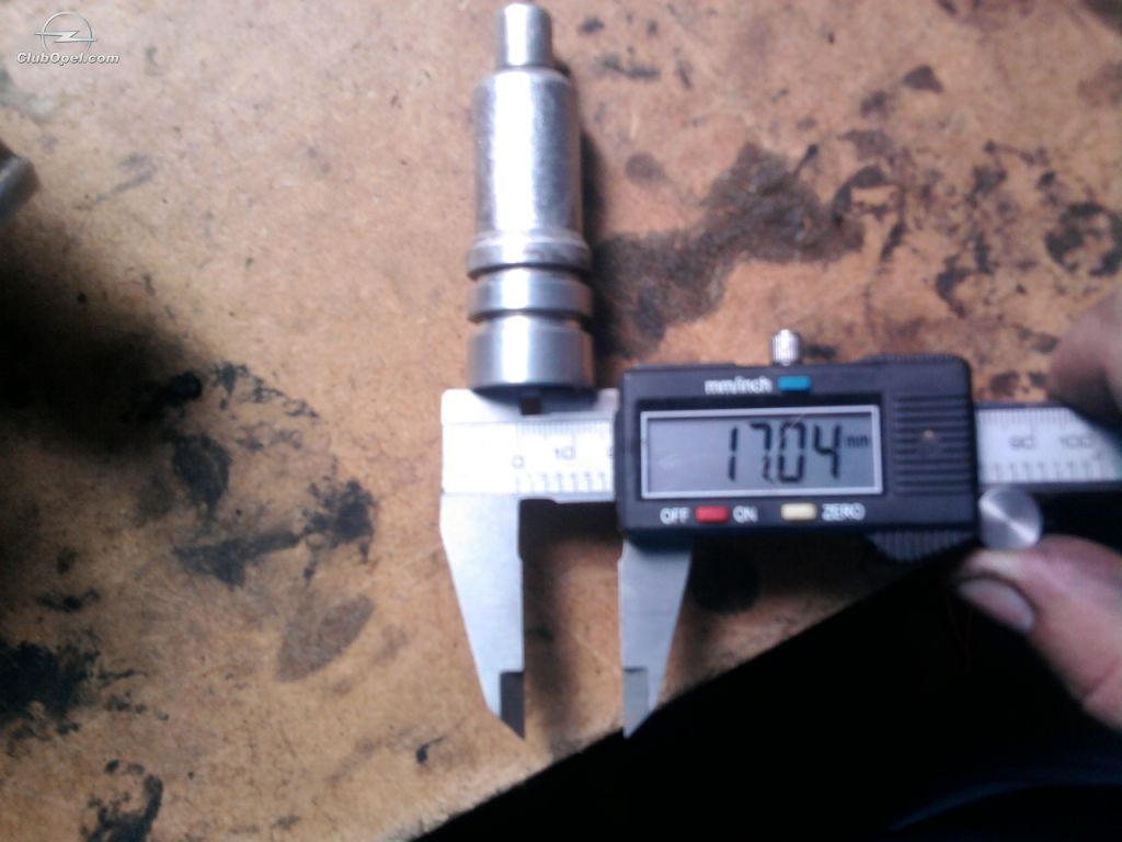

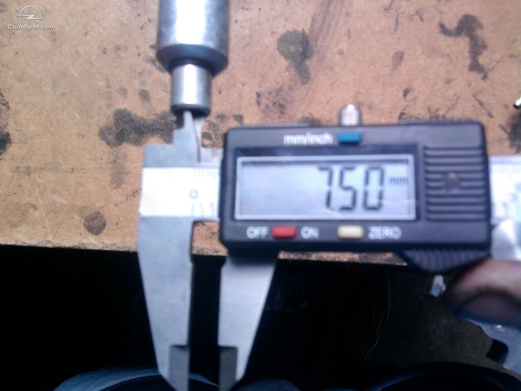

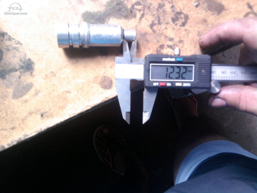

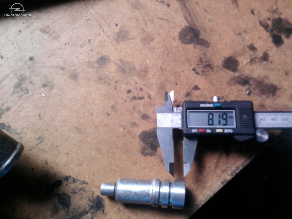

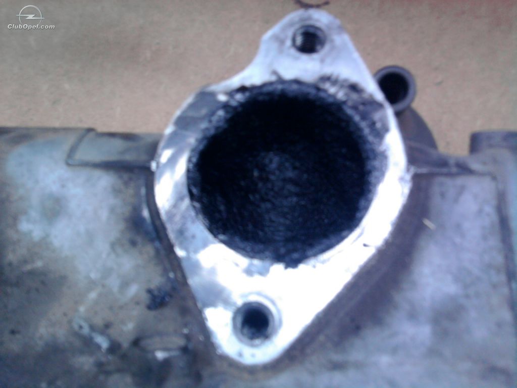

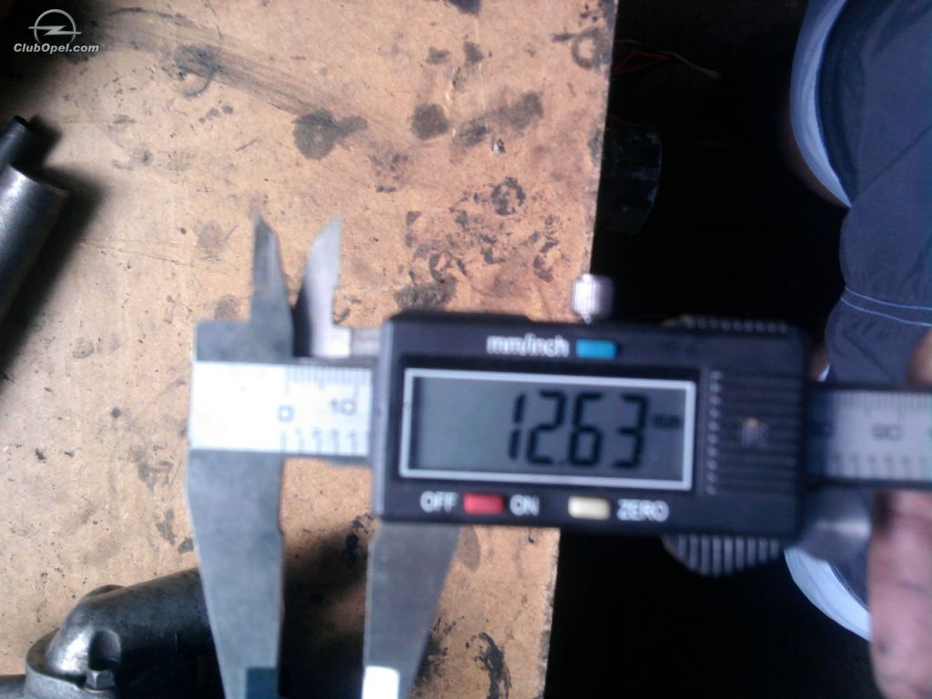

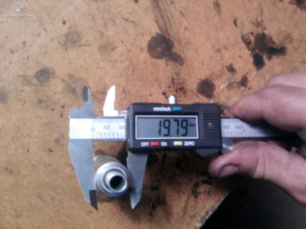

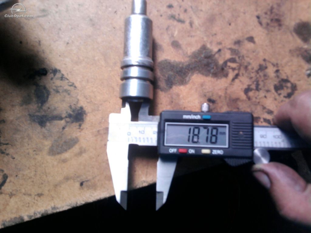

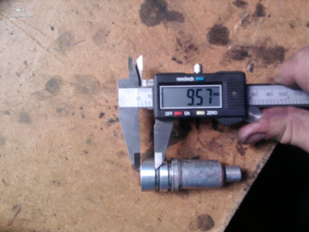

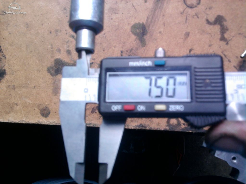

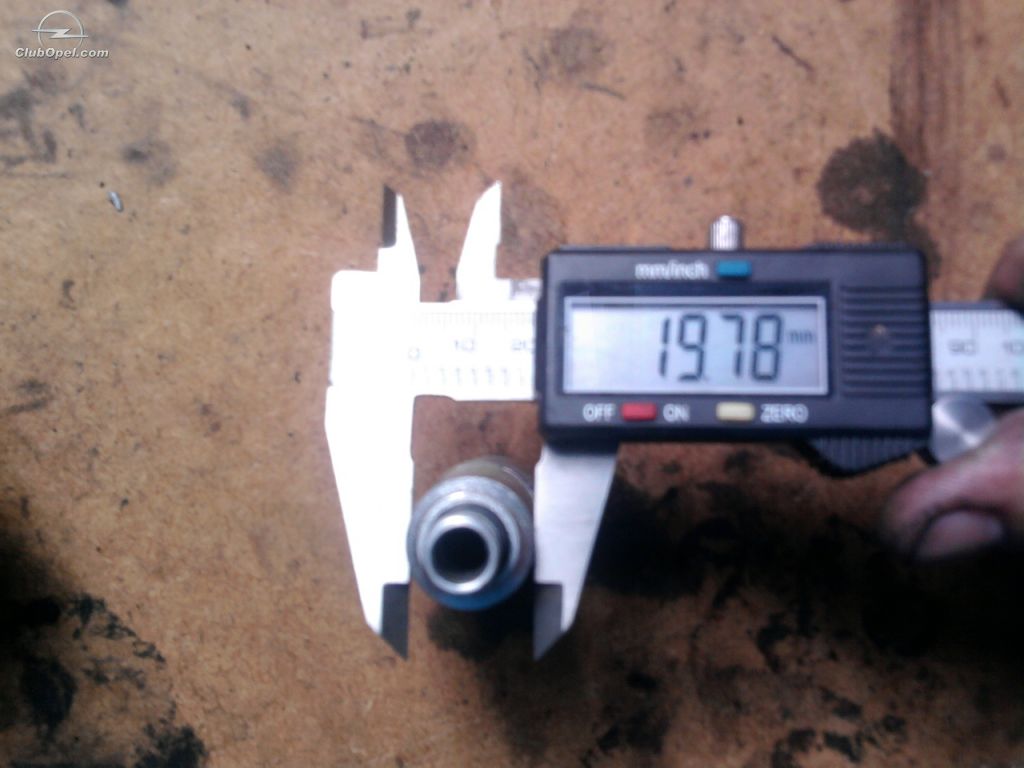

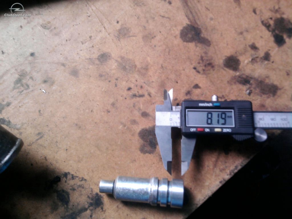

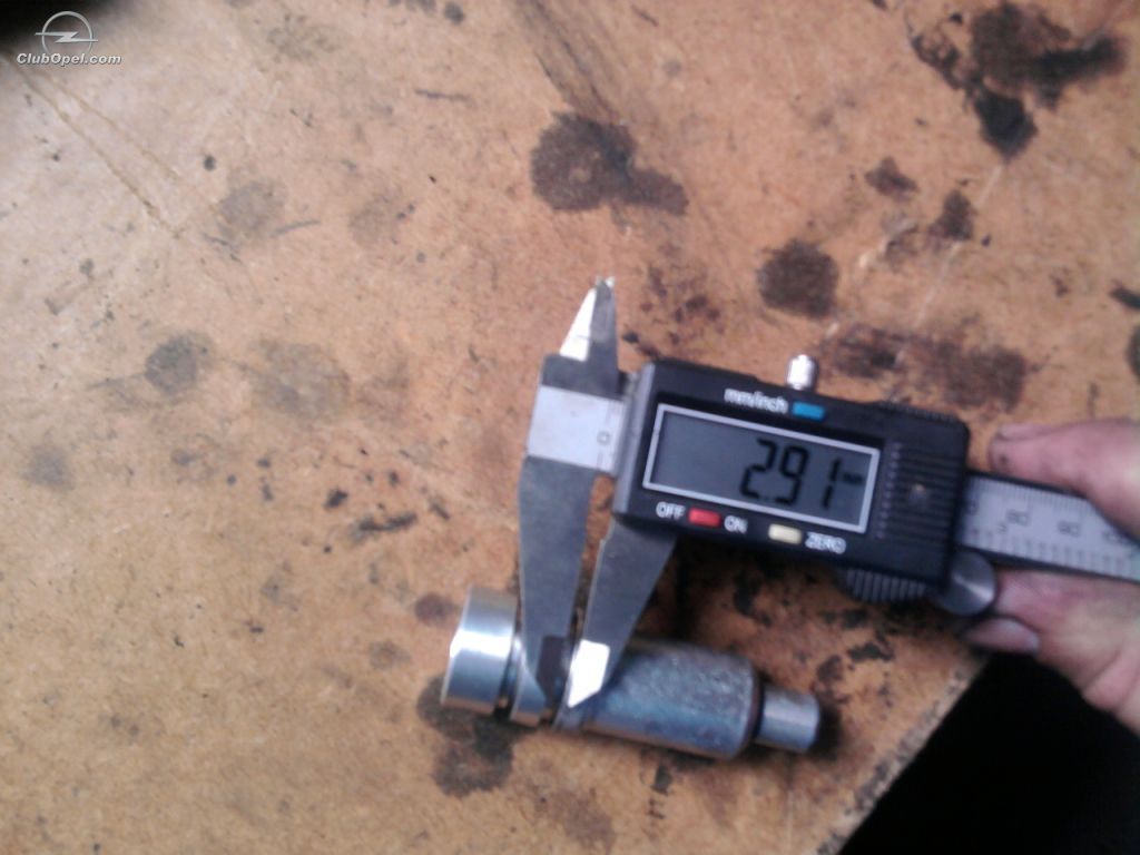

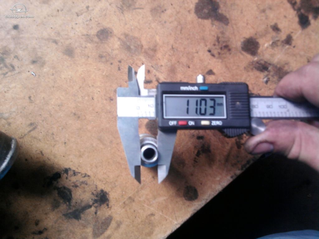

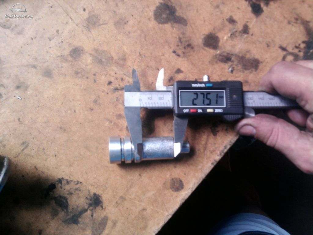

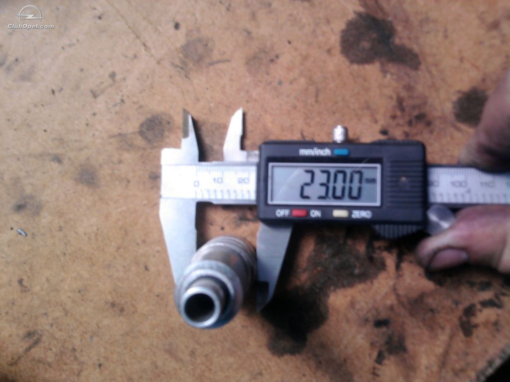

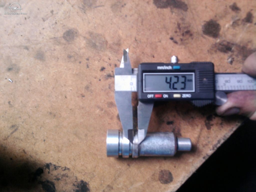

Dimensiunea la teca de injector,model 1.7 dti motor ISUZU,pentru cei care stiu un strungar sau le pot face la un strungar.

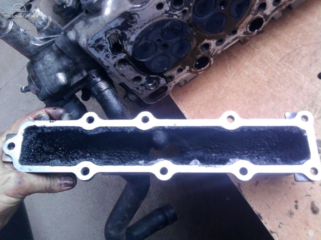

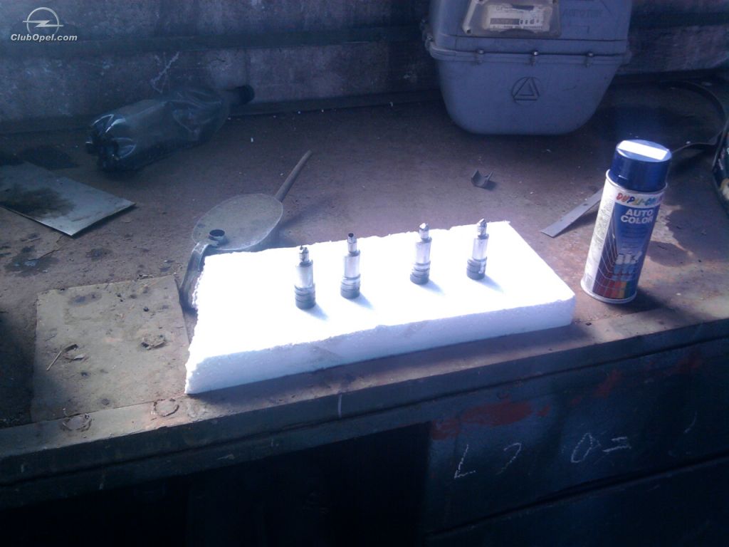

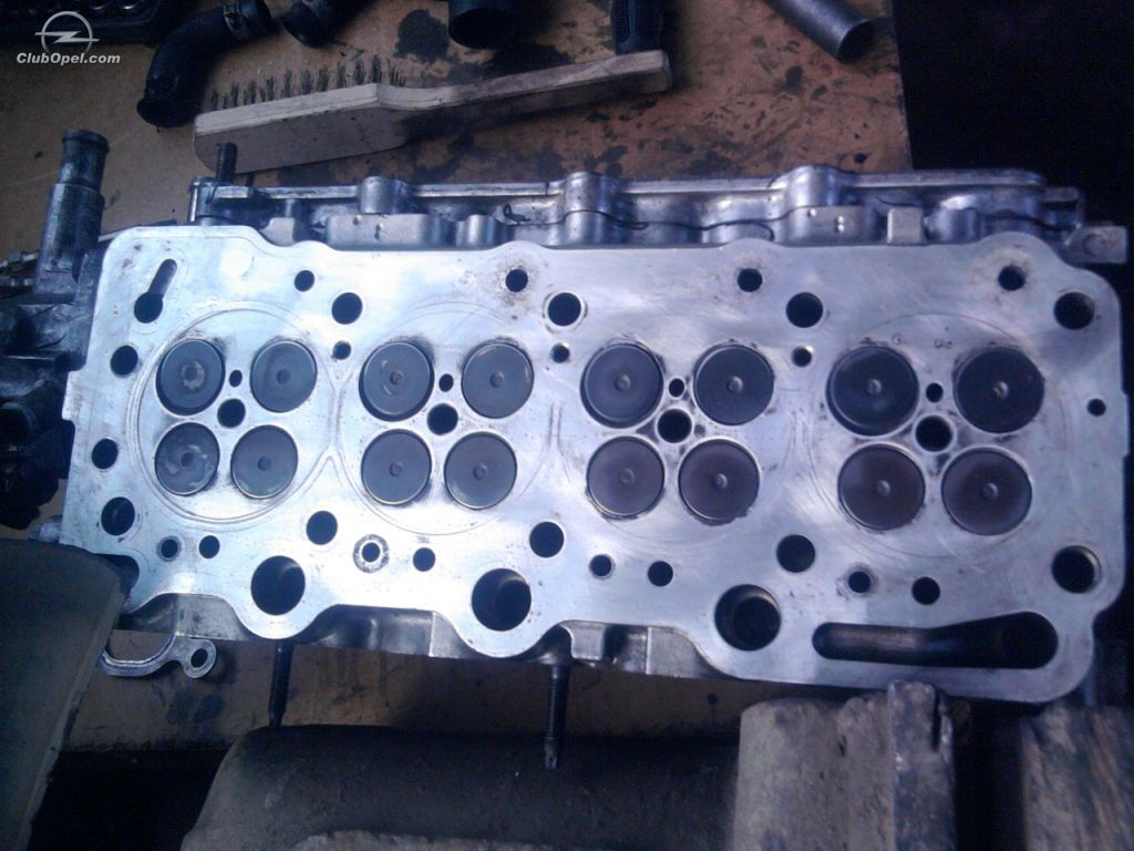

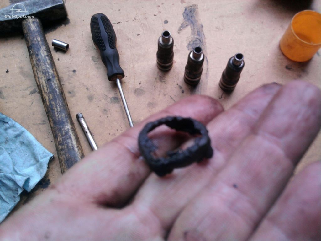

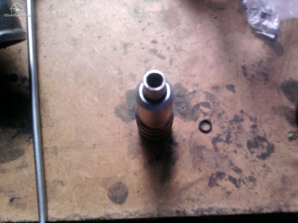

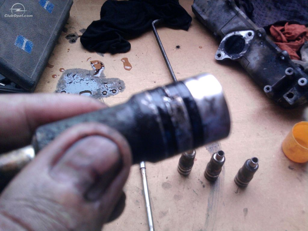

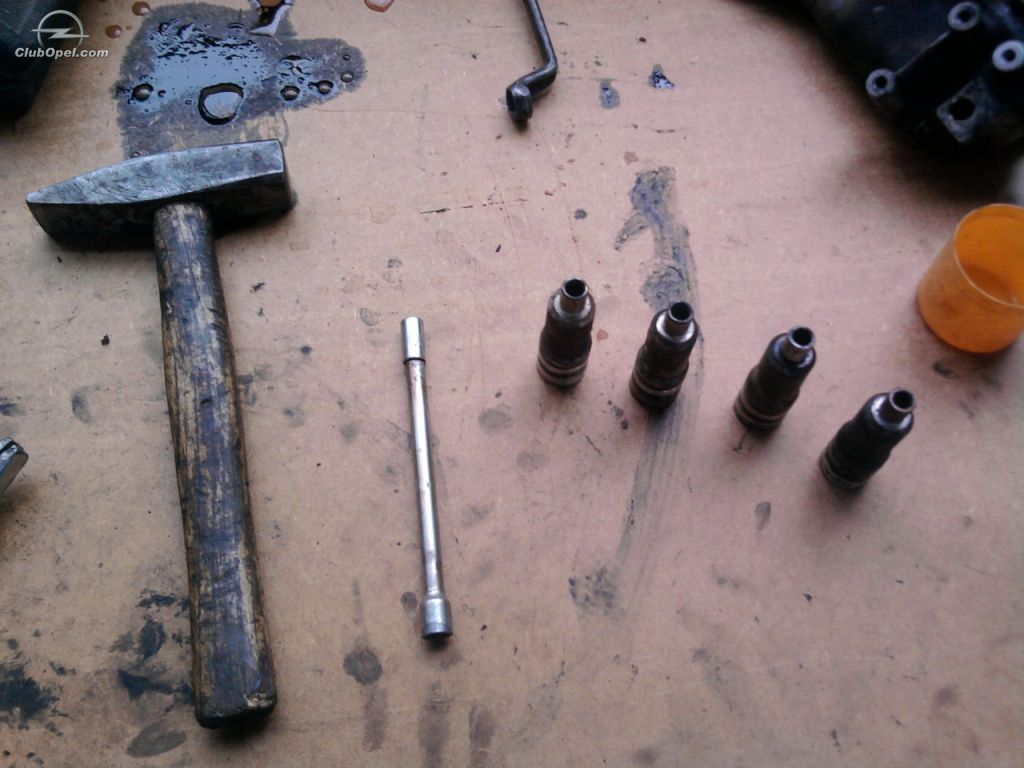

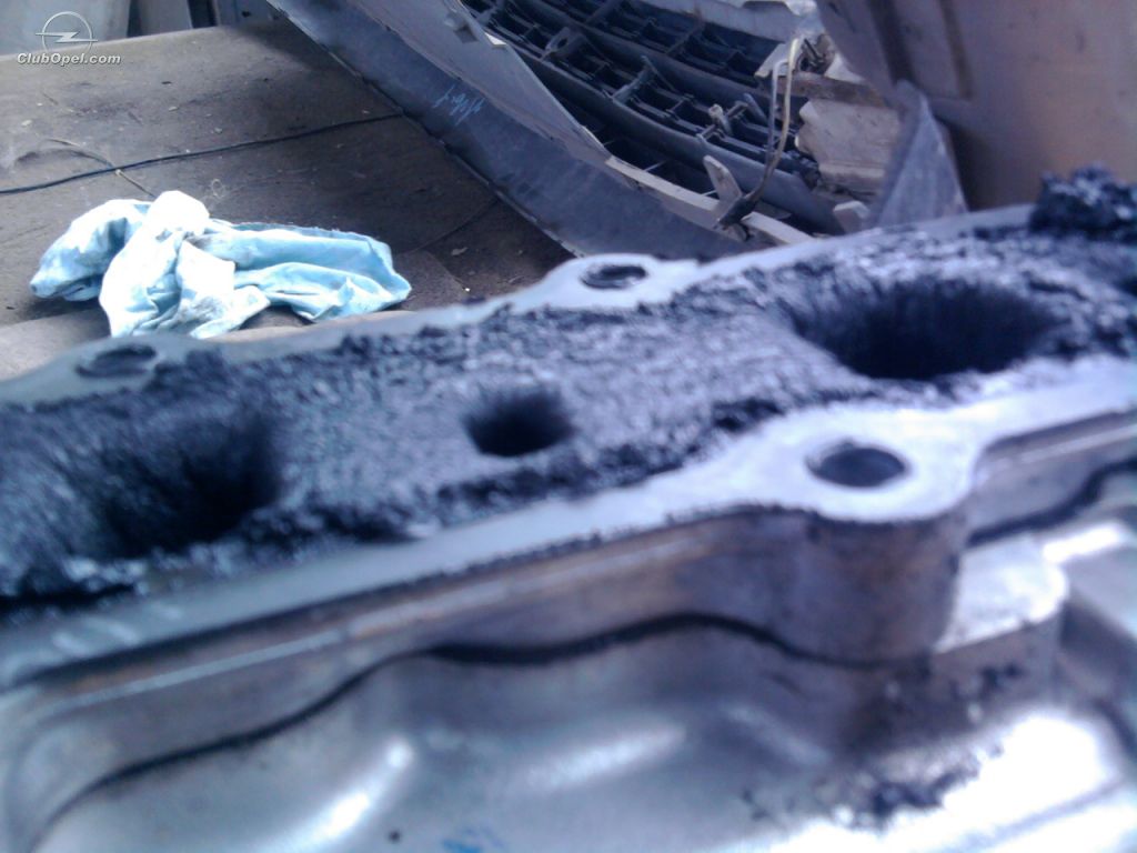

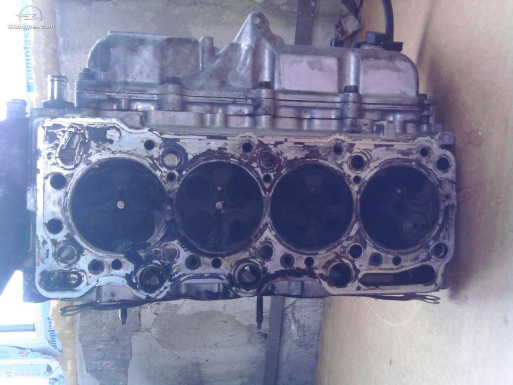

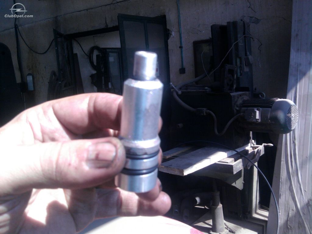

Pozele sunt facute la schimbarea garniturii de chiulasa.Cu aceasta ocazie am tratat tecile cu vopsea si am adaugat un oring mic la fiecare teaca pentru a nu mai pierde antigel cand motorul nu functioneaza.Pentru alte detalii sau daca aveti intrebari va stau la dispozitie.Cotele sunt aproximativ cat mai adevarate si nu imi asum raspunderea pentru eventualele grseli.

Ms sper sa fie de folos.De cand am inlocuit garnitura de chiulasa si am pus oringurile mici la teci am constatat ca nu pierde gram de antigel
PS. Recomand schimbarea garnituri de chiulasa tuturor celor care au probleme cu:pierderile de antigel,ulei in vas de expansiune,presiune mare in instalatia de racire.BAFTA
