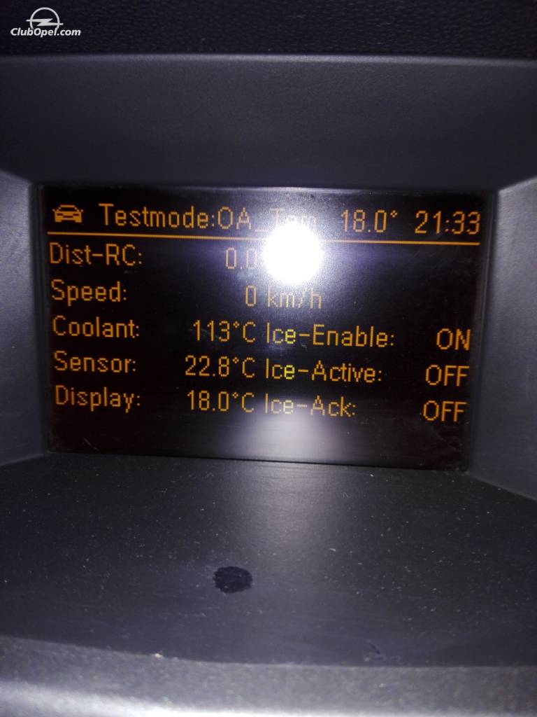

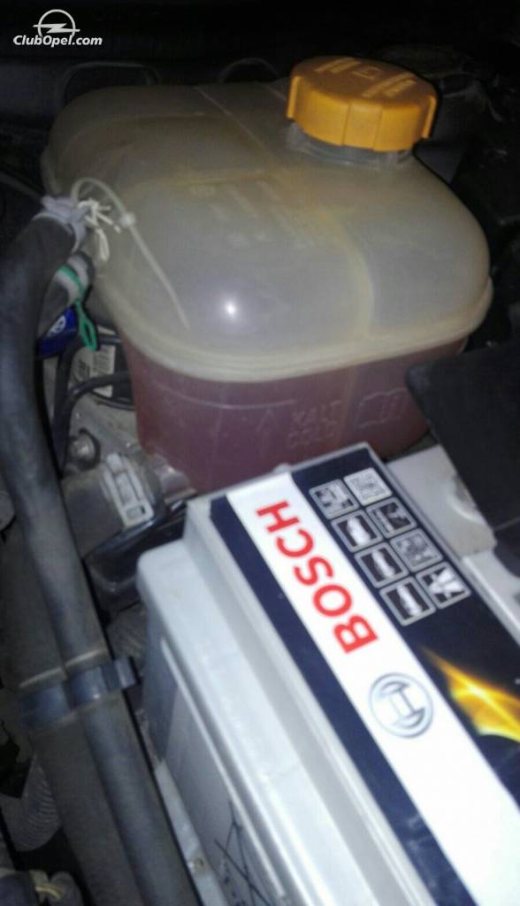

Buna, am o problema cu temperatura apei care creste la 115*C , iar nivelul antigelului creste spre refuz. Ventilatorul am observat ca nu porneste in treapta mica nici la 113*C. Numai daca dau drumul la AC , ventilatorul porneste (treapta maxima), dar tot nu scade temperatura foarte mult ramane la 100-106*C. Am schimbat termostatul , distributia este schimbata de curand si radiatorul. Ce ar putea fi ? Am fost la mecanic si a zis ca nu tine de el , e de electrica iar pe tester nu apare nici o eroare. Am consultat si un electrician si a schimbat termostatul dar fara sa aiba legatura... Ati mai patit asta , va rog un raspuns...

E clar ca nu ai gasit un electrician pregatit si cu experienta in a-ti rezolva problema.Daca ar fi cunoscut pragul de lucru al termostatului,nu l-ar fi inlocuit inutil...,daca ar sti pragurile de lucru ale turatiilor ventilatorului,le-ar urmarii pe tester care functioneaza si care nu.In continuare ar trebui sa foloseasca documentatie specifica pentru rezolvarea eventualei turatii nefunctionale. P.S. Nu trebuie sa patim ceva,ca sa stim a remedia problema..., trebuie sa fim pregatiti tehnic...,doar atat!

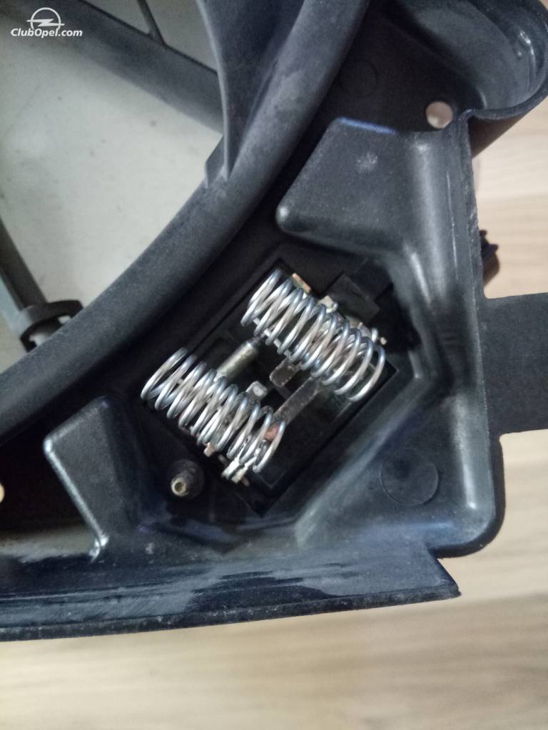

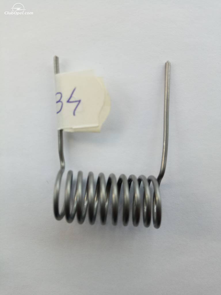

Din ce am studiat eu in schema lui Z16XE (adica al meu motor) ventilatoarele au inseriate niste rezistente. Treptele de turatie le fac niste relee care alimenteaza prin rezistente sau nu ventilatorul de racire motor.
Deci: verifica acele rezistente si releele aferente. Nu stiu unde sunt amplasate, dar cred ca daca iei circuitele la mana poti sa dai de ele.
Bafta!
