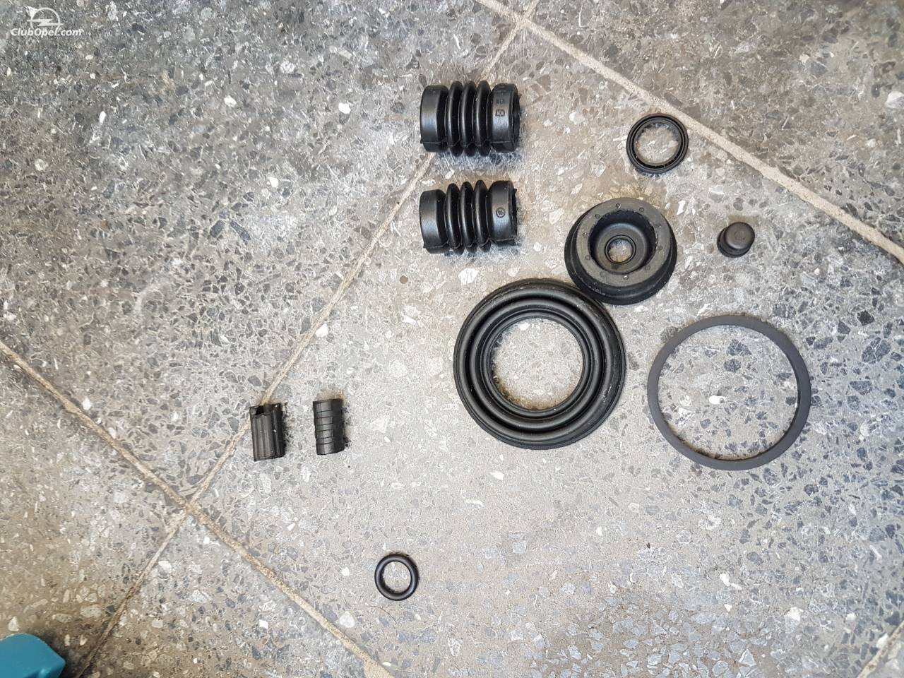

Gasesti kituri cu sau fara piston. Eu am comandat kituri de reparatie fara piston pentru toate rotile si astept sa imi ajunga(In jur de 160 lei). Am mai comandat si un etrier spate stanga deoarece la actionarea franei de mana electrice se aude o pocnitura care e deranjanta. Am comandat kituri de la autofren. Pe langa acestea se pare ca iti mai trebuie vaselina siliconica pentru culise, pistonas si garnituri si vaselina cu cupru pentru a pune pe spatele placutelor. Am insa o intrebare pe care am adresat o la categoria Uleiuri,lichide si carburanti..... insa nu am primit un raspuns. Am citit pe un site cum ca trebuie pus lichid de frana DOT4 ESP. Eu am deja DOT4, fara ESP, il pot folosi sau am nevoie de cel cu esp?

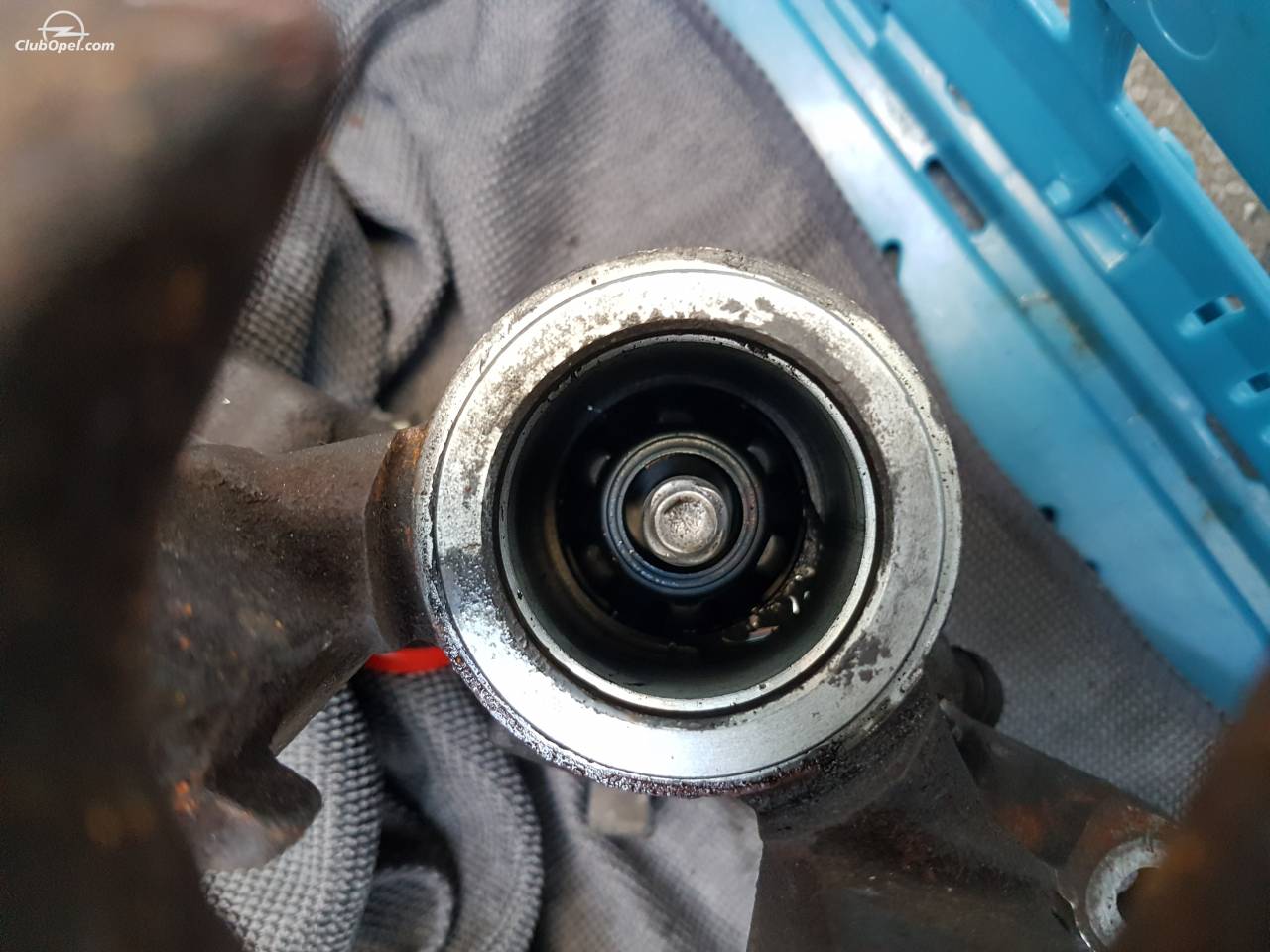

Ma poate ajuta cineva cu un sfat in schimbarea garniturii din imagine ? Cum o scot afara ?
  • Trebeca
  • Mesaje scrise: 56
  • Locatie: Belgia
  • Masina: Astra 2011
  • Cont inregistrat: 01 Jan 2017
Tragi mai cu incredere de garnitura in sus. Garnitura are un inel de metal la baza. Este dintr-o singurã bucata.

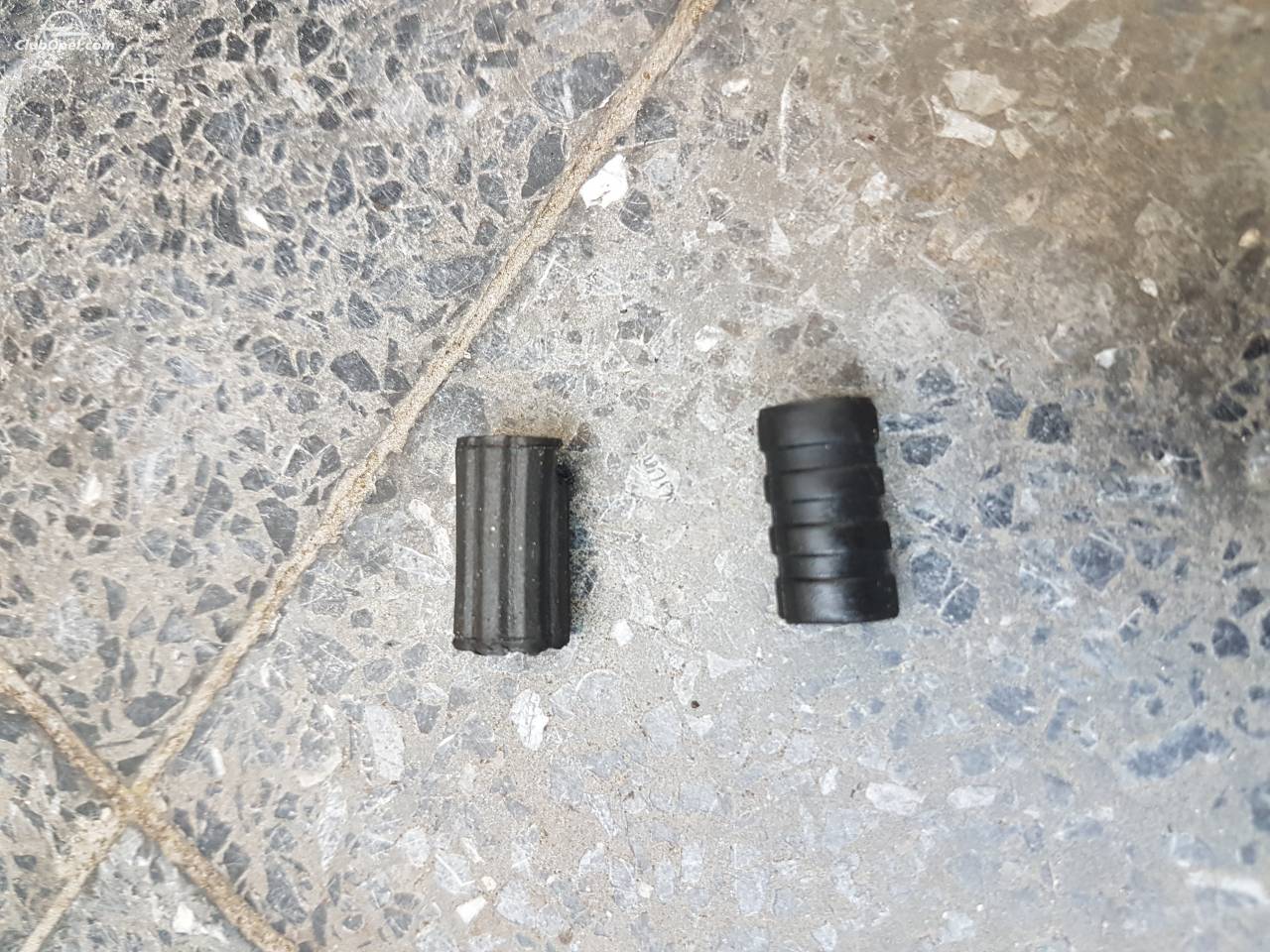

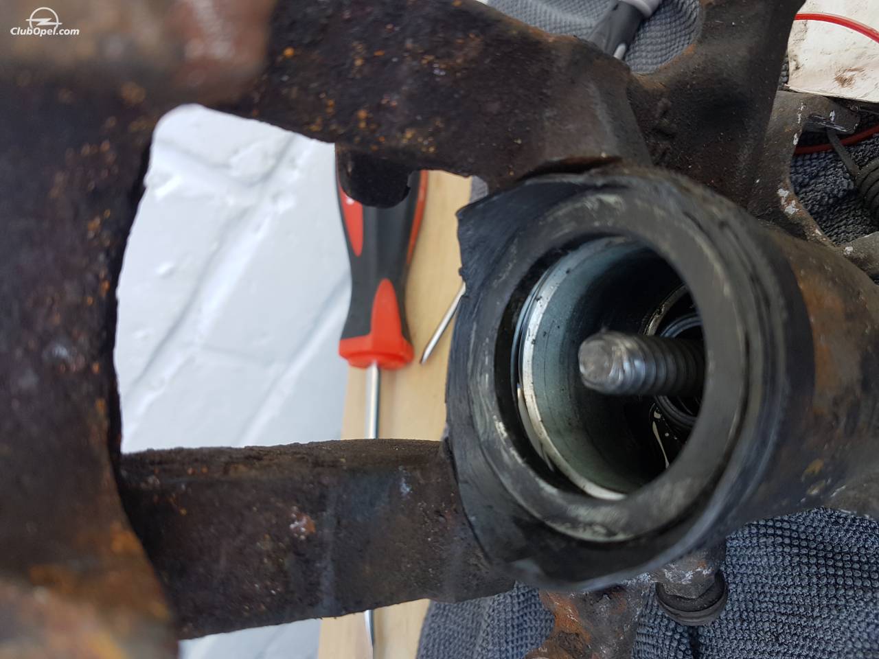

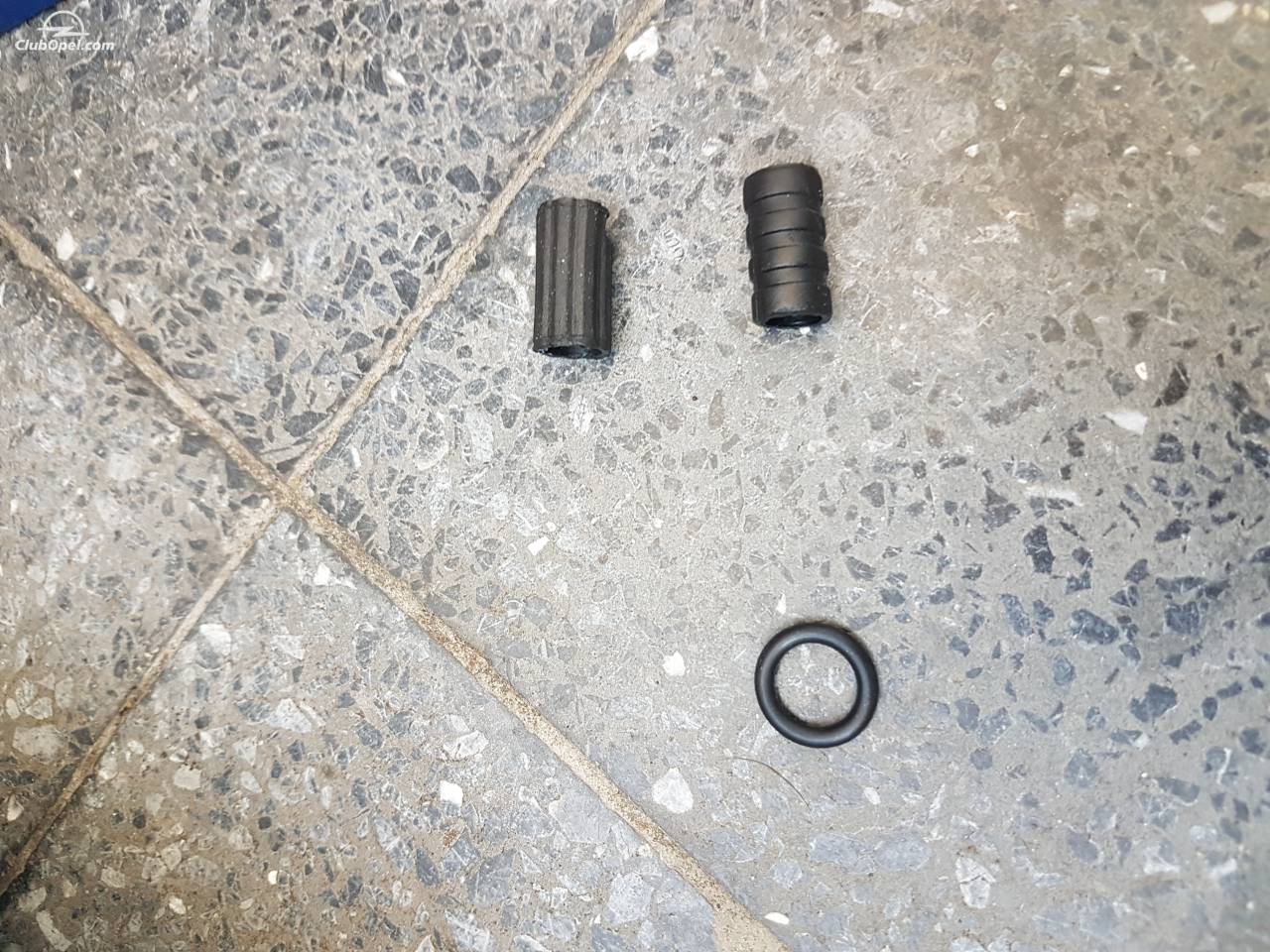

Am incercat sa inteleg unde unde vin toate garniturile puse si am reusit in proportie de 80%. Insa am ramas cu doua de care nu sunt sigur.
Nu imi pot da seama daca cea din dreapta este pentru glisiera sau pentru alta componenta tinanat cont ca au aceiasi lungime dar striatiile in sensuri diferite (cea din stanga este cea veche de pe glisiera)
O mai avem si pe cea rotunda care banuiesc ca vine in etrier, insa nu imi pot da seama cum scot sistemul afara.
Am descoperit insa unde vin puse restul.

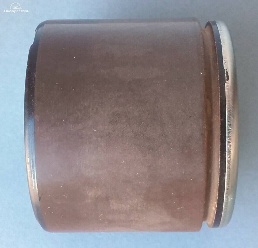

salutare tuturor , un inteligent de mecanic a reusit azi sa imi sparga si mie o bucata din pistonas, si pare ca nu e metalic , ma poate ajuta cineva cu un cod pe original?/? pentru kit de reparatie sau pentru pistonas etrier fata dreapta... tot ce gasesc eu par metalici din poze

SALUTARE...dupa o zi de cautari am descoperit ca cei de la OPEL nu au ca piesa de schimb acest piston etrier doar garnituri de cauciuc ca piesa OEM , si ca acest pistonas e facut dintr-un material composit PHENOLIC .. si din cautarile pe net am gasit ceva pe EBaY a nu se considera reclama https://www.ebay.es/itm/Autr...624.c100891.m5206 care seamana cu originalul
