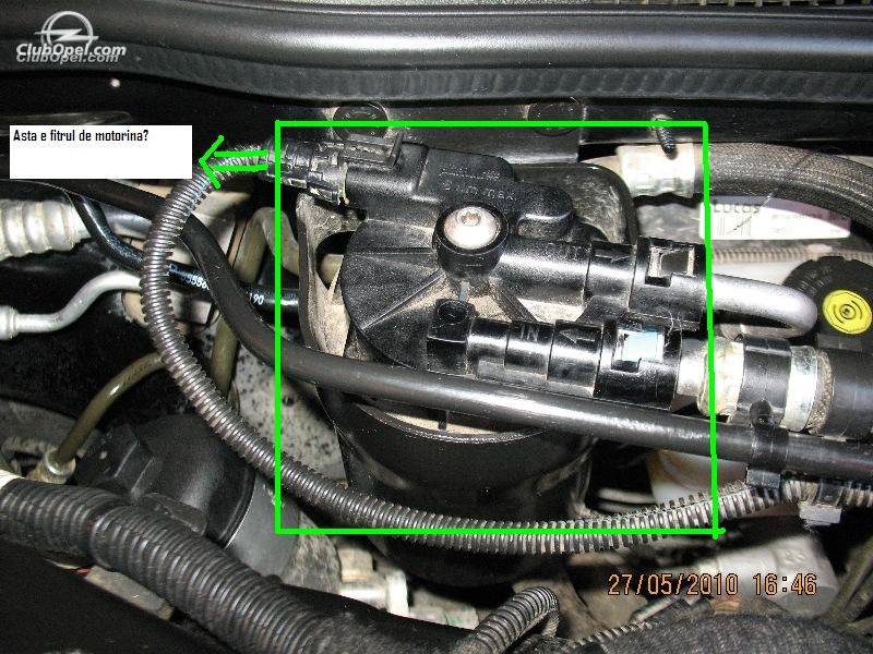

Schimba capacul de la filtrul de motorina!
Acolo are niste garnituri, cel mai probabil s au uzat.

probabil este dezamorsare si poate sa fi din multe locuri. una este capacul de la filtrul de motorina, alta posibilitate este pe la furtunasele de retur de la injectoare si mai sunt. fa un test de presiune...

Multumesc tuturor pentru raspunsuri, Acum ma duc la masina si o fac testul de presiune... e posibil sa fie de la capac... am desfacut capacul sa ma uit la filtru si probabil de-asta

Pune un filtru de motorina capsulat..Bosch...Asa am patit si eu, am 5 ani de cand merg cu filtre capsulate si nu mai am probleme cu dezamorsarea...

mai incearca o diagnoza cu tester dedicat opel ca altfel e extrem de greu de depistat, din ce ai spus mai sus eu eram convins ca ai probleme la capacul filtrului de motorina ( masina a mers perfect inainte sa umbli la filtru si apoi n-a mai vrut deloc), pare o dezamorsare - a mers 10 secunde (probabil cu ce-a mai avut pe furtune) si s-a oprit.

La filtru am umblat dupa ce nu a mai pornit ... dar aveam ceva probleme cu dezamorsarea ca omu de la care am cumparat masina mi-a spus sa nu o las cu spatele la vale ca porneste mai greu ... Este vreo problema daca am pus furtunele cap in cap si am anulat filtru ? ... adica s-ar putea sa nu porneasca asa ?

dezamorsarea aia are o cauza, nu sint mecanic dar am citit ca poate fi si de la pompa de motorina care are in ea o supapa care e defecta - cam asa ceva...
nu are nimic daca faci probe fara filtru.
