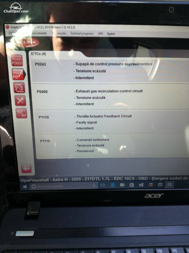

Uite eu am opel 1.3 ctdi 2006 am avut probleme la fel a intrat in lamp mode si aveam masinuta cu cheie.eu unde stau zona nu imi permite sau dau talpa sa regenerez deoarece as incalca legea rutiera.in zona mea e 50 km limita pe 50 km.si l-am infundat topit si nu a mai mers curatat.el ar trebui sa incerce ori regenerare fortata cu un tester ori sa o forjeze..dupa care sã-și curete clapeta de acceleratie si egr.daca gresesc corectati ca nu e suparare.de asta suntem mai multi..cu cat mai multe pareri mai bine.

Sa nu uit sa spun ce am facut pana la urma.am trimis filtru dpf la curatat la harghita.apoi au sunat ca nu mai merge curatat si am avut noroc ca la masina mea ma costat unul nou 310 euro din franta.cand a venit filtrul dpf l-am taiat la capete si i-am dat 5 gauri cu burghiu de 10 dintr-o parte în alta.bineinteles pe toata perioada gauriri sa fie cnv sa ude in continuu.apoi am sudat cu autogen capetele si l-am montat.de fapt mint nu am facut asta cand am primit filtrul nou m,ci dupa 3 luni l-am dat jos ca cerea regenerare din 500km in 500km si ma enerva chestia asta..bun l-am dat jos am facut operatiunea mentionata mai sus si inainte sa îi sudez capetele,l-am uns cu Meglio am lasat 4 min si am dat cu jet de apa (aparat de spalat cu presiune)a iesit ca nou.ce am castigat?pai nu l-am anulat cum promoveaza multi si apoi probleme cu poliția cu noxele miros neplacut pt oricine e pe langa masina.si plus de asta si bani costa anularea fizic si din soft.si doi am castigat ca nu se mai colmateaza si trage un pic mai bn.cand stationez la relantii îi mai dau o talpa la acceleratie 2 3 sec si gata.
