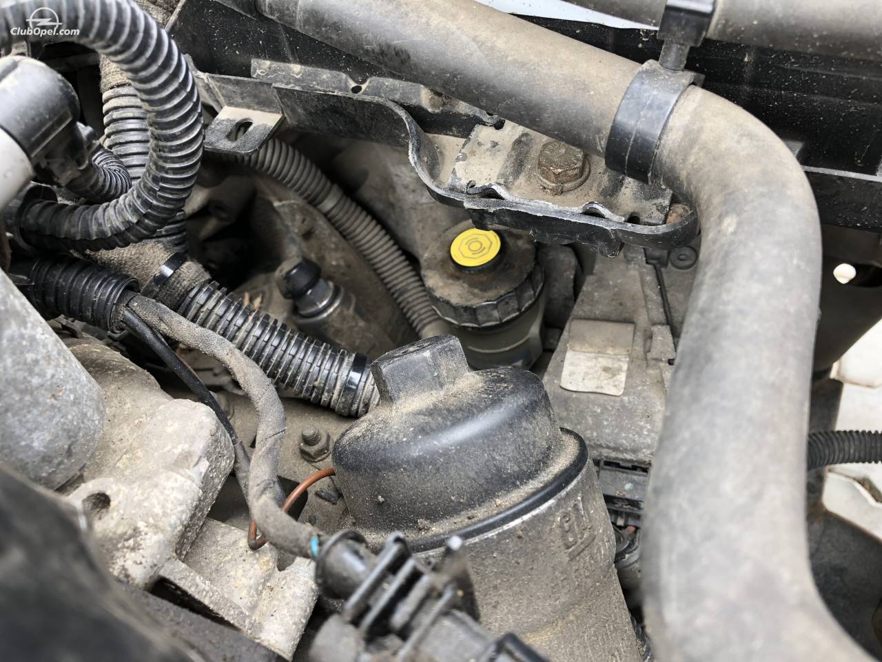

Salut!
Pentru ce lichid este vasul galben pe capac din poza atașata?
Mașina este Astra H 2008, 1.4 benzina, cutie easytronic.
Mulțumesc!

Lichid frana sunt desenate placutele gen

Pentru lichidul de frâna este alt vas, l-am identificat. Nici servodirecție nu este, l-am identificat și pe ãla.
In vasul despre care v-am întrebat, de afla niște ulei maro închis.
Având in vedere poziția lui, ma gândesc ca e ceva legat de motorasul ãla pe post de ambreiaj pentru cutia automata.

E lichid de frana.la servo e desenat volanu.toate au desenu ala.discu si placutele.

E rezervorul cu lichid de frana pentru ambreiaj. E maro pentru ca e murdar.
Semnul de pe capac e 100% reprezentativ pentru lichidul de frana.
