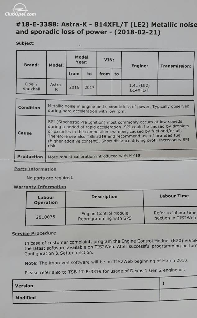

Ieri, in Anglia, s-a emis un "recall" pentru toate motoarle 1.4 fabricate intre anii 2016 si 2017 (B14XFL/T). Este vorba de un update pentru ECU prin care se incearca sa remedieze sau sa reduca la minim problema LSPI. Oare pentru Romania cand va fi disponibil? Ati auzit ceva?

Pentru LSPI , au venit cu ceva timp in urma ( aprilie 2017) cu o rezolvare, si anume Dexos 1 . Acum am verificat contul MyOpel si am o rechemare in service. O sa contactez dealerul pentru a ma informa despre ce este vorba . Revin cu info !
Am citit si eu , dureaza circa 1,5 ore update-ul ! https://www.astrakforums.co....hp?f=8&t=4476

Vad ca am si eu un recall. Am sunat si mi-au zis ca e vb despre o reprogramare a calculatorului. nu stiu mai multe detalii, dar revin aici dupa ce vin din service

Pot confirma si eu! M-am programat in data de 4 Mai. E vorba de motoarele 1.4T, update ECU.

Programat pe 2 mai , intr-adevar e update-ul la ECU , "dezvaluit" pe forumul UK .

Nimic...toate bune si frumoase ! In trecut, inainte de prima revizie , la accelerari bruste ( pedala la podea) in intervalul 1700-2000 rot/min , exista o mica ezitare (dezbatuta si pe forumul UK)...odata cu introducerea Dexos 1 , aceste ezitari au disparut !

S-a rezolvat...a durat aprox.25 min. Dupa , am bagat-o putin in "probe" si ca o concluzie pot sa spun ca se simte mai bine la accelerarea/plecarea de pe loc , nu mai exista acel "turbo lag" , iar la accelerarile bruste de la vit.2 in sus , nu mai exista acea mica ezitare ( oricum , la mine nu mai era prezenta de cand am trecut pe Dexos 1). E un pas inainte , cu siguranta !

Azi am facut si eu update-ul, cam 40 de minute am stat in reprezentanta cu totul. Ca si @mariocb pot spune ca e mai lina accelerarea si au disparut si trepidatiile la ralanti cand decuplez a/c-ul. Spor la actualizare soft!
