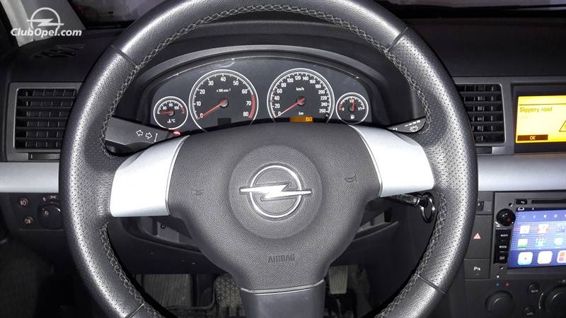

Stimati colegi,

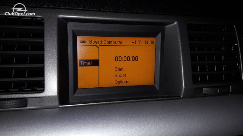

as fi recunoscator pentru orice indicatie legata de montarea comenzilor pe volan, si activarea BC la Opelul meu: Vectra C, Z18XE, 2005.

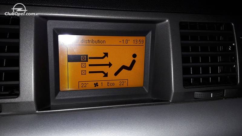

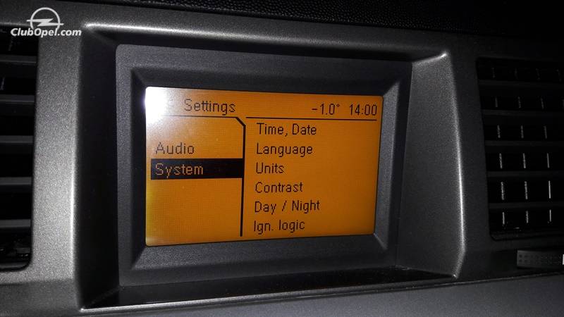

Ideal ar fi pasii pe care trebuie sa-i fac. Am acces la BC doar la: Air Distribution, Timer, Audio si System. Eu sunt din Neamt, ajung destul de des prin Iasi (am socrii acolo).
Poze:

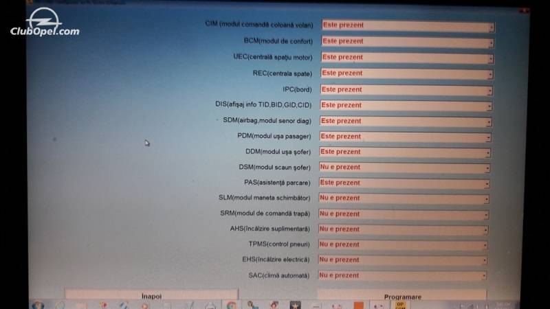

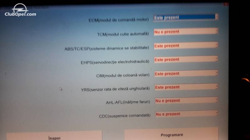

jgyprime a scris:In cim se activeaza comenzile.

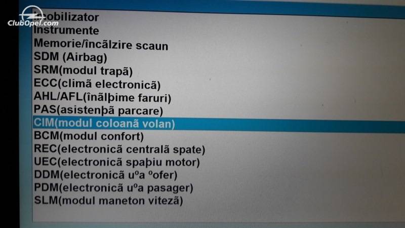

Pasii pe care i-am urmat:
Intru in CIM:
In PROGRAMARE am urmatoarele setari:

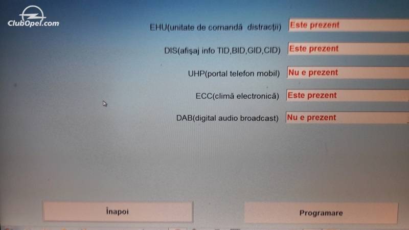

Daca merg aici:
Am urmatoarele:

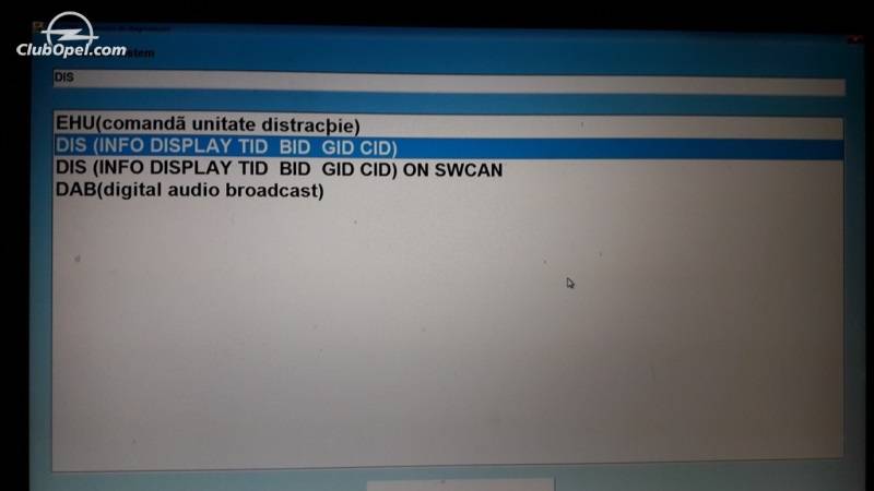

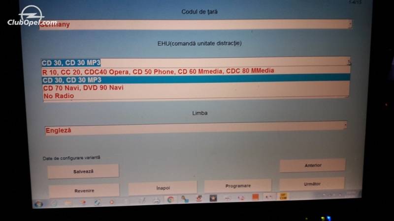

Aici, trebuie ales altceva, avand in vedere ca am o unitate multimedia dedicata (de la EDOTEC) in locul celei audio CD 30?
Multumesc anticipat!

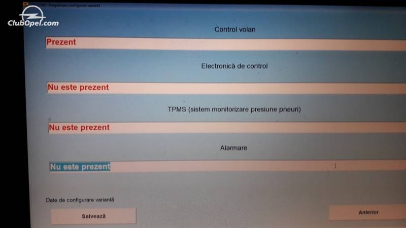

Comenzile pe volan le activezi din cim.
Intra pe "program variant configuration"
Si acolo vei avea optiuni ca pilotul automat si controalele de pe volan, la care ai 3 optiuni: not present, buttons, scrolls.

Mda... nasol!
Cand vreau sa intru in "program variant configuration" imi cere car pass-ul.... Si nu-l am!

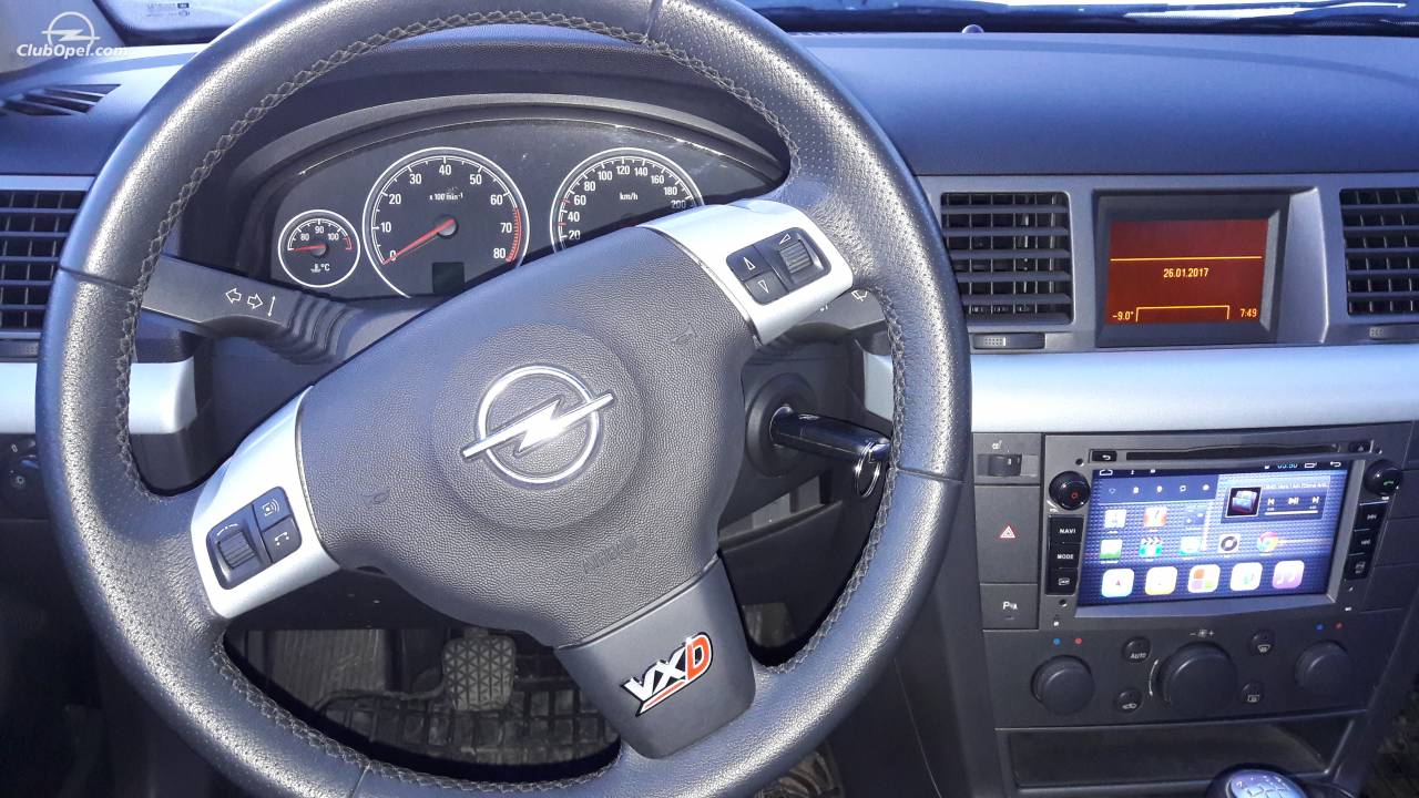

Buuun!
Avem comenzi pe volan:
Avand drum prin Iasi, merg la D-l Dan sa aflu Car-pass-ul si sa fac comenzile functionale. Insa, cu toata bunavointa dumnealui si a programelor de pe laptop, masina mea nu a vrut sa isi "deconspire identitatea".
