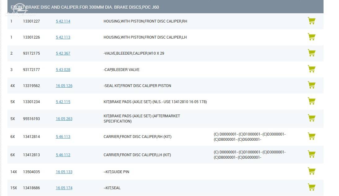

Vreau sa imi schimb si eu placutele de frana pe spate si fata la opel si am intampinat o problema cu comandarea placutelor de frana.Dimensiunea discurilor este de aprox 290mm “nu am reusit sa le masor exact” ,am intrat pe un site online “kfz autoteile de “am bagat datele din talon si pt masina mea imi da variante de cumparare pt marimea discurilor de frana de:276mm 300mm si 325mm.Discurile mele de frana nu sun mai mari de 290mm fata spate.Pt ce marime a discului imi pot comanda placutele?

Nu conteazã jantele sau ce scrie pe site-uri...discurile tale fațã sunt de 300mm...

Multumesc mult Bibu!De mare ajutor😊,tr luate placute de frana pt dicuri de 300mm la modelul meu de masina.Eu am gasit placute originale pe ebay GM au costat 92 euro,azi am reusit sa le montez!Inca o data ,iti multumesc Bibu👍!
