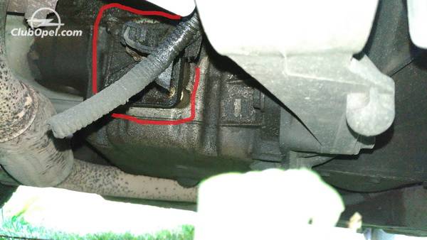

Doresc sa cunosc denumirea piesei incercuite. Poza este facuta dinspre partea din fata a masinii spre blocul motor.
Piesa se afla sub blocul motor.
Multumesc.

senzor nivel ulei
  • Mesaje scrise: 7,409
Cum zice @nicu nicu.

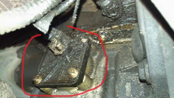

La acea imbinare, prindere se observa pete de ulei, nu mari, nu am picaturi sub masina. Eroare in computerul de bord nu am.
Exista o garnitura in acea zona? Se poate etansa prinderea cu silicon?
Trebuie sa ii fac schimbul de ulei si doresc sa remediez si aceasta problema.

Uleiul nu cred ca vine de la el.
- vezi mai sus la capac culbutori daca prelinge pe margine si pe motor. (se schimba garnitura la capac)
- sau cel mai probabil pasta de etansare de la baia de ulei a cedat - se da jos si se pune alta pasta.
Z16XE nu are garnitura la baia de ulei - doar se etansaza cu pasta.
Daca nu sunt pierderi de ulei, prea mari poti merge si asa pana faci ITP-ul.
Sterge si tu zona, si vezi mai bine de unde vine prelingerea.
