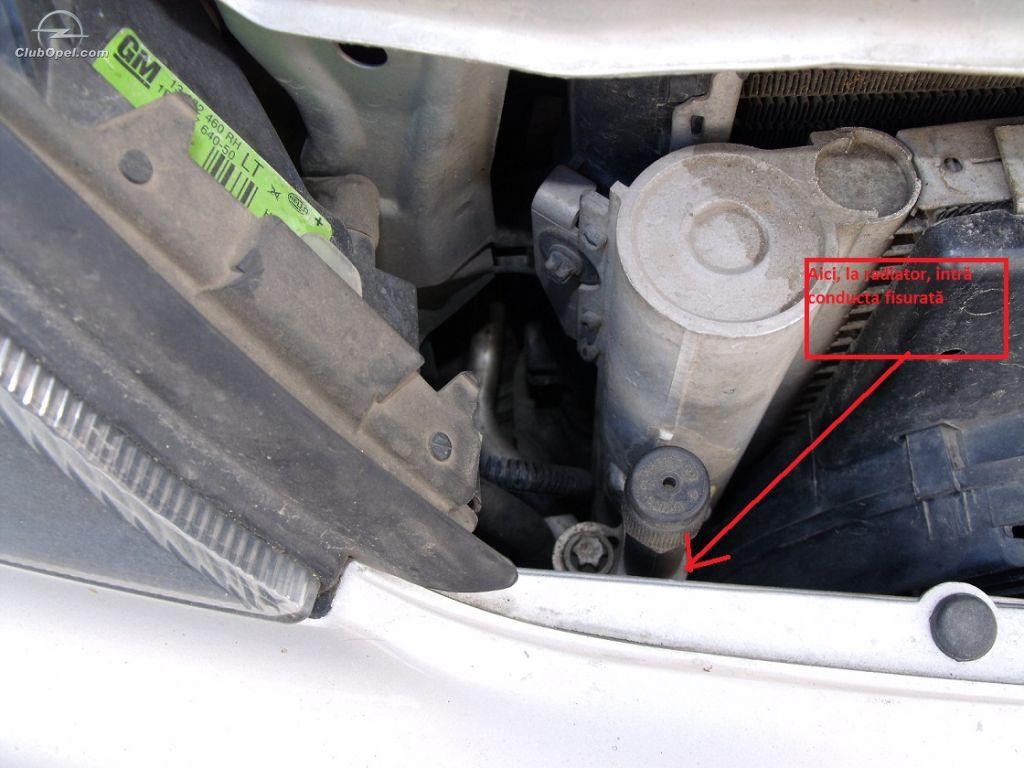

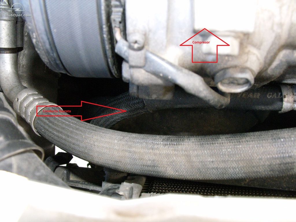

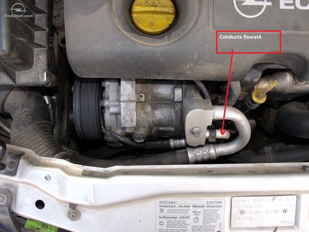

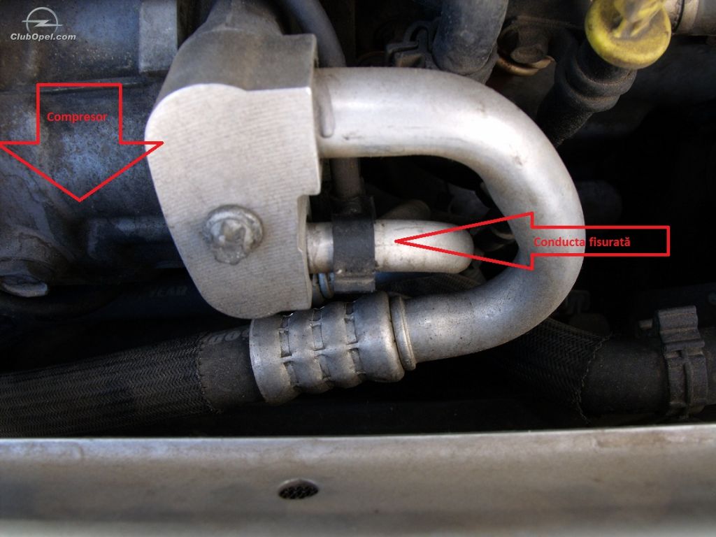

Conduc un opel astra g, 2004, motor z17dtl. Am pierdut tot freonul, iar la verificarea instalatiei am descoperit mai multi pori la una din conducte (cea care iese din compresor si merge direct la radiator). Am cateva nelamuriri legate de rezolvarea problemei:
1. se poate inlocui doar conducta respectiva sau trebuie schimbat intregul ansamblu de tevi al instalatiei de aer conditionat?
2. Conducta in cauza se regaseste in baza de date a epc4? Daca da, ce coduri de identificare are?
3. Cat costa o astfel de conducta noua sau, daca nu se poate separat, cat costa intregul ansamblu de tevi pentru ac-ul de la masina?
4. In conditiile in care voi avea piesa, piesele de schimb, va rog sa-mi recomandati un service/atelier pentru reparatie, eu fiind din Iasi.
Adaug pentru o cat mai buna claritate a mesajului si cateva poze.
Multumesc.

Si la mine s-a fisurat o teava fix la fel. Am rezolvat-o la o reprezentanta Termo King.

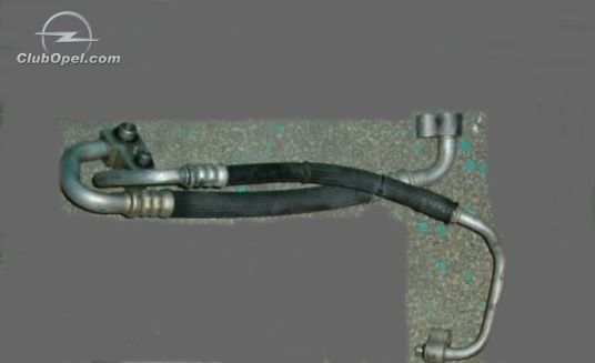

Aceeasi conducta s-a spart si la mine ( astra g caravan , 2000, y17dt) . Era facuta varza , aproape retezata ( cca 75 % din diametru). Am reparat-o acum 2 ani, sudura argon parca, si ma tine si acum fara probleme ). Sa o cumperi separat nu se poate , nici noua nici sh. Se vinde tot ansamblu dintre radiator, compresor si rezervorul de freon si din cate imi aduc aminte e destul de scump. Da-o jos si du-te cu ea la cineva care sudeaza in argon ( unde se repara si bai de ulei).
Parerea mea.

rezolvat in Iasi, la domnul Nelu. Era sparta partea de cauciuc a conductei si nu partea de aluminiu. A fost inlocuita, verificata. A fost incarcata instalatia cu freon. Subiect inchis. Multumesc!

eu exact codnucata care o aratio tu am avuto retezata , si l-e am inlocuit pe amn2 ,
cheloo86 cauta la dezmembrari eu de acolo am luat , cu 50 de lei
