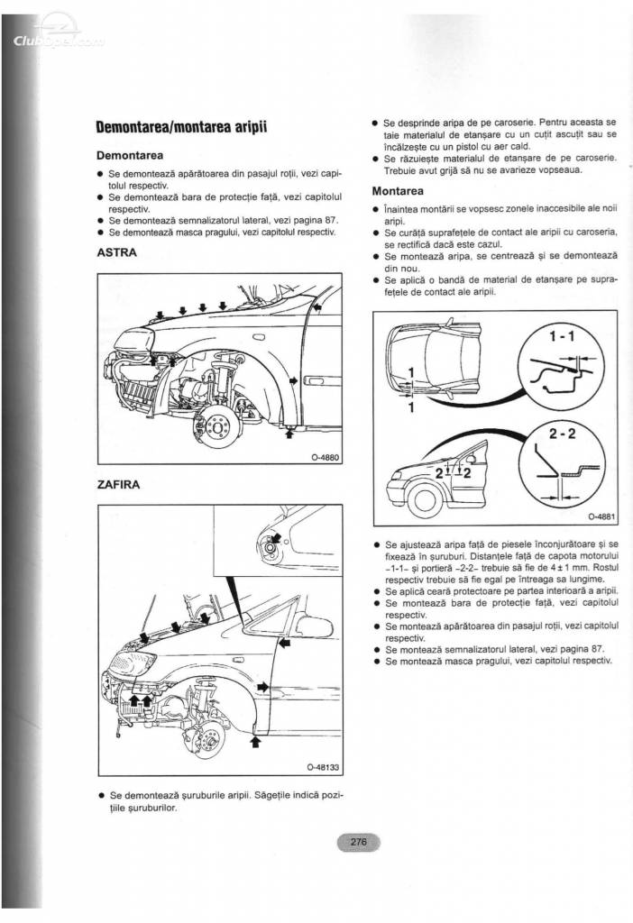

Vreau sa schimb aripa de pe fata dreapta si in partea de jos nu pot sa imi dau seama cum este prinsa. Ma poate ajuta cineva?

https://postimg.cc/image/qb8z5ce91/ - Baga Zoom
https://www.clubopel.com/808...840_vf7jdbrze.jpg
Astra G
Wing, Remove and Install
Wing Inner Protective Panelling, Remove and Install

Salut , din ce carte e imaginea ,as vrea sa o citesc , mersi
