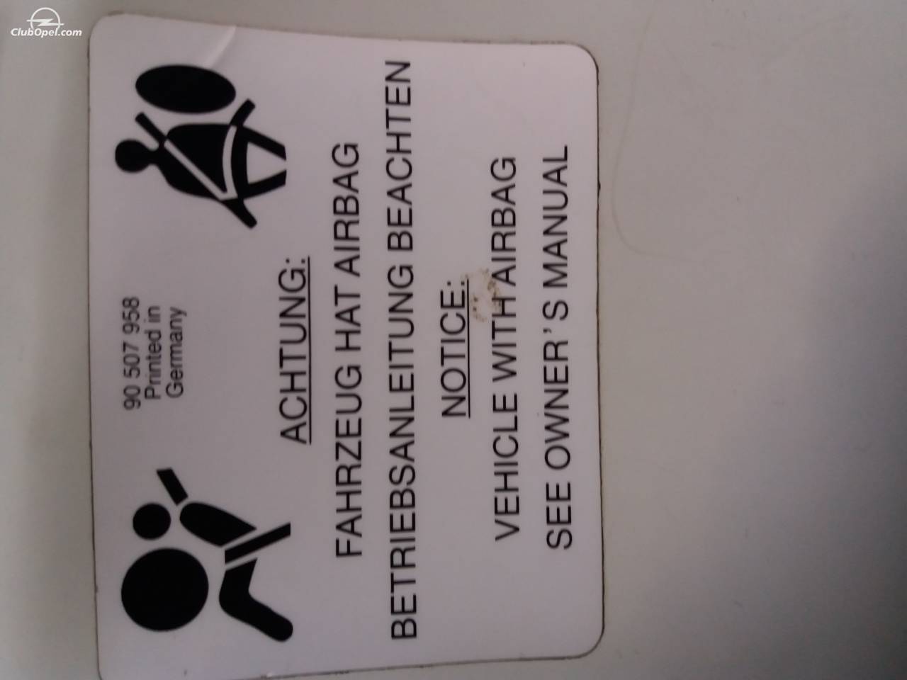

O alta problema: vreau sa schimb prizele in care intra centurile de siguranta. Martorul sta tot timpul aprins pe bord. Pt asta trebuie sa scot scaunele fata dar cineva mi-a stricat doi fileti din cele patru prezoane care blocheaza scaunele pe sanie si o sa fie ceva mai greu de dessurubat. Vreau sa stiu daca suruburile alea ies pana sub praguri si sunt prinse in izolatie sau sunt mai scurte...? Sau....martorul centura de siguranta aprins permanent se poate stinge cumva de pe bord ?

3. Nu faci tu o pozã cu respectivul martor? Sigur e de la centurã și nu de la airbag? Nu de alta, dar nu știu sã fie vreun martor pentru centurã la ele

3. Martorul e cel din stanga maxim cum te uiti spre bord, sub ceasul de temperatura apei. Cel inscriptionat cu soferul pe scaun prins cu centura si airbagurile iesite ca si in cazul unui impact frontal.. Cand am avut impactul nu aveam centura pusa, si mai bine ca nu o aveam pt ca daca o aveam puscau si airbagurile. Deci au sarit doar cele doua placute galbene din prizele centurilor de siguranta dintre scaunele fata. Prizele le-am cumparat si vreau sa le schimb pt ca nu se pot repara am inteles. Si odata schimbate se va sterge si martorul aprins permanent pe bord, cica...

Martorul e cel de jos, cum ai pus poza asa intr-o parte. Cel cu airbagul rotund ( stanga ) nu cel oval. Cu proiectoarele s-a rezolvat din blocul de lumini si izolarile necesare. Nu a fost siguranta de vina.

Înseamnã cã problema e la airbag nu la centuri, eram sigur cã ãla s-a aprins de aia am și insistat sã-mi care din ele e aprins. Ãla îl poți face sã disparã doar dacã îl ștergi din tester, la fel am avut și eu.
