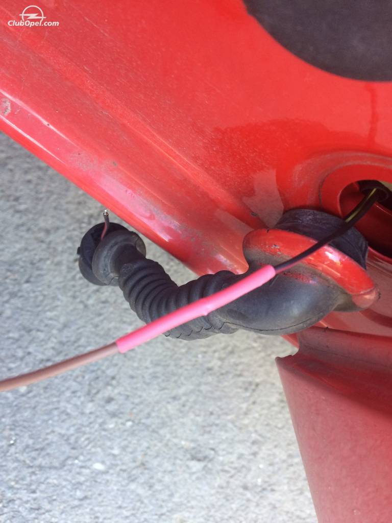

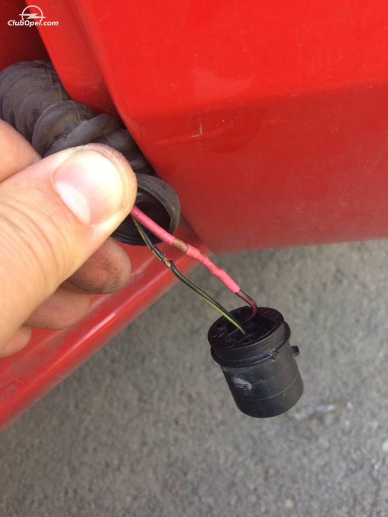

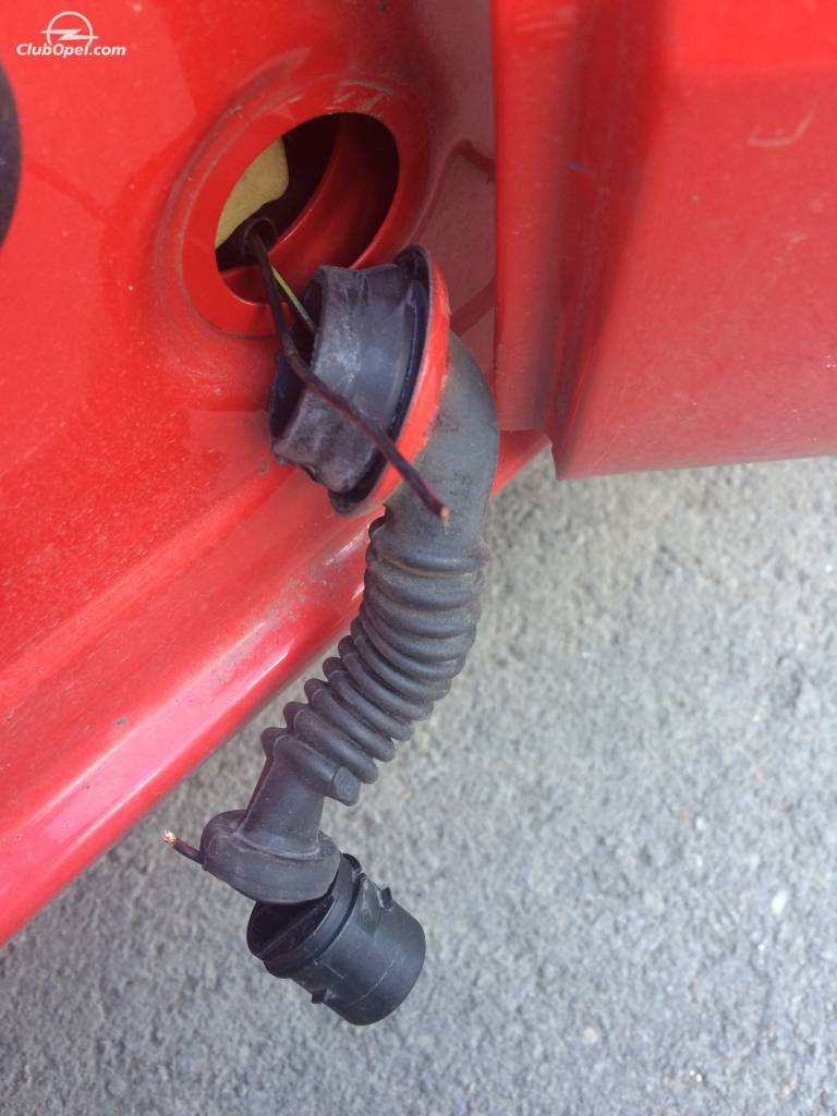

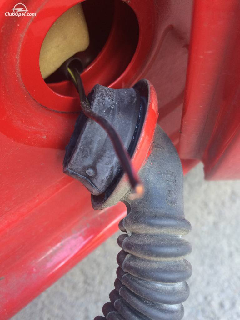

Multumesc gabimilo1, ieri am avut ceva timp si m-am ocupat de problema, intradevar unul din fire era rupt in interiorul burdufului, am lipit firul si totul este ok, se pare ca am ramas cu in actuator pentru usa stanga spate de rezerva, incerc sa pun citeva poze cu problema poate sunt de ajutor pe viitor si pentru alti colegi.
