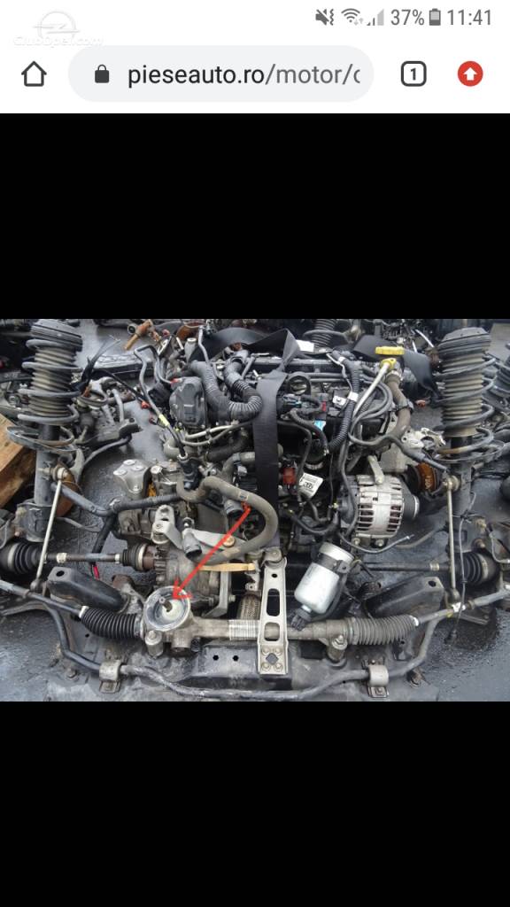

H-ul este ansamblu fata, cel de care se prind basculele , caseta
  • ney
  • Mesaje scrise: 1,134
  • Masina: Astra 2014 A14NET
Asta
  • ney
Aici la sageata rosie
Asta e 1.3 cdti dar tot acolo e problema, daca nu s a legat caseta pe masina si a desfacut surubul de la ax volan...l a pus cu 1-2 caneluri mai intr o parte
Se poate sa fie in interior surubul ...la pedale
