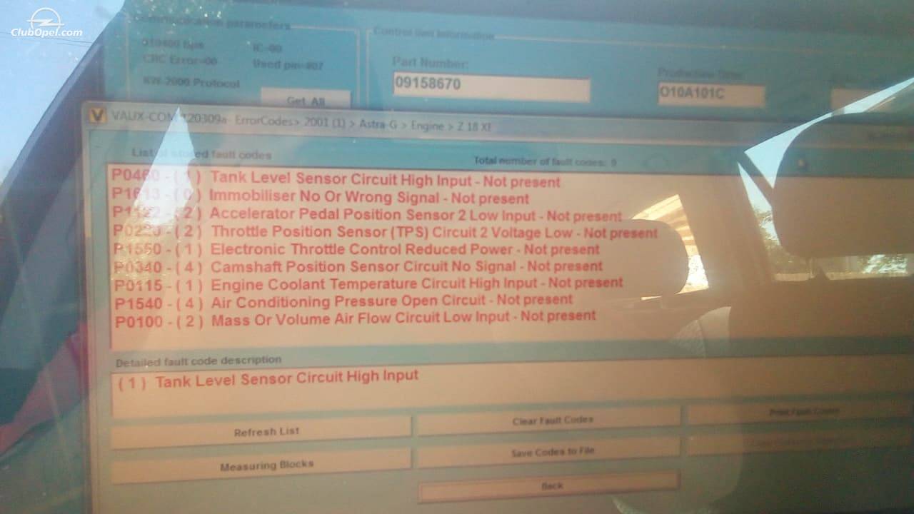

Salutare baieti , am si eu o problema detin un Opel Astra G 2001 1.8i ( Z18XE) , tocmai ce am pus testerul pe masina si a detectat cam multe erori. M-am cam speriat vazand atat de multe , am sa atasez aici o poza cu acele erori.Umpic de ajutor va rog.De 2-3 zile ma tot chinui sa-i dau de camp ventilatorului care porneste fix dupa ce ii dau prima cheie dimineata sau seara cand vin de la munca fara ca apa sa fie la 80-90 de grade

Pfuuu... Cam multe erori. În primã fazã, trebuie demontatã clapeta de aer (accelerație) și curãțatã bine de tot.
Posibile probleme la plutitor, trebuie demontat sorbul pentru al curãța și pentru a vedea posibilele probleme sau poate e sãrit de la locul lui(plutitorul).
Șterse erorile și mers în probã sã vedeți dacã mai apar ceva erori.
Posibil sã fie nevoie și de un nou sensor de turații pentru axele cu came.
Posibil sã fie nevoie și de un debitmetru de aer, dar momentan nu se pune problema.
Aparent sunt ceva probleme și la imobilizator..
Probleme și la termostat, probabil a rãmas blocat, iar despre ventilator s-a mai discutat pe forum. Dați un search pe forum 😊
