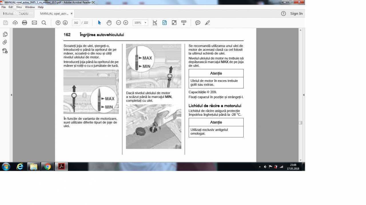

clau70 a scris:Verificarea nivelului de ulei se face cu motorul cald dupa 5 minute de la oprire... dealtfel, scrie si in manual si mai exista si un sticker pe tragger-ul masinii.
Era bine daca spune-ai si unde trebuie sa fie nivelul uleiului daca se verifica la 5 min dupa oprirea motorului......
Eu am spus unde trebuie sa fie cu motorul rece.

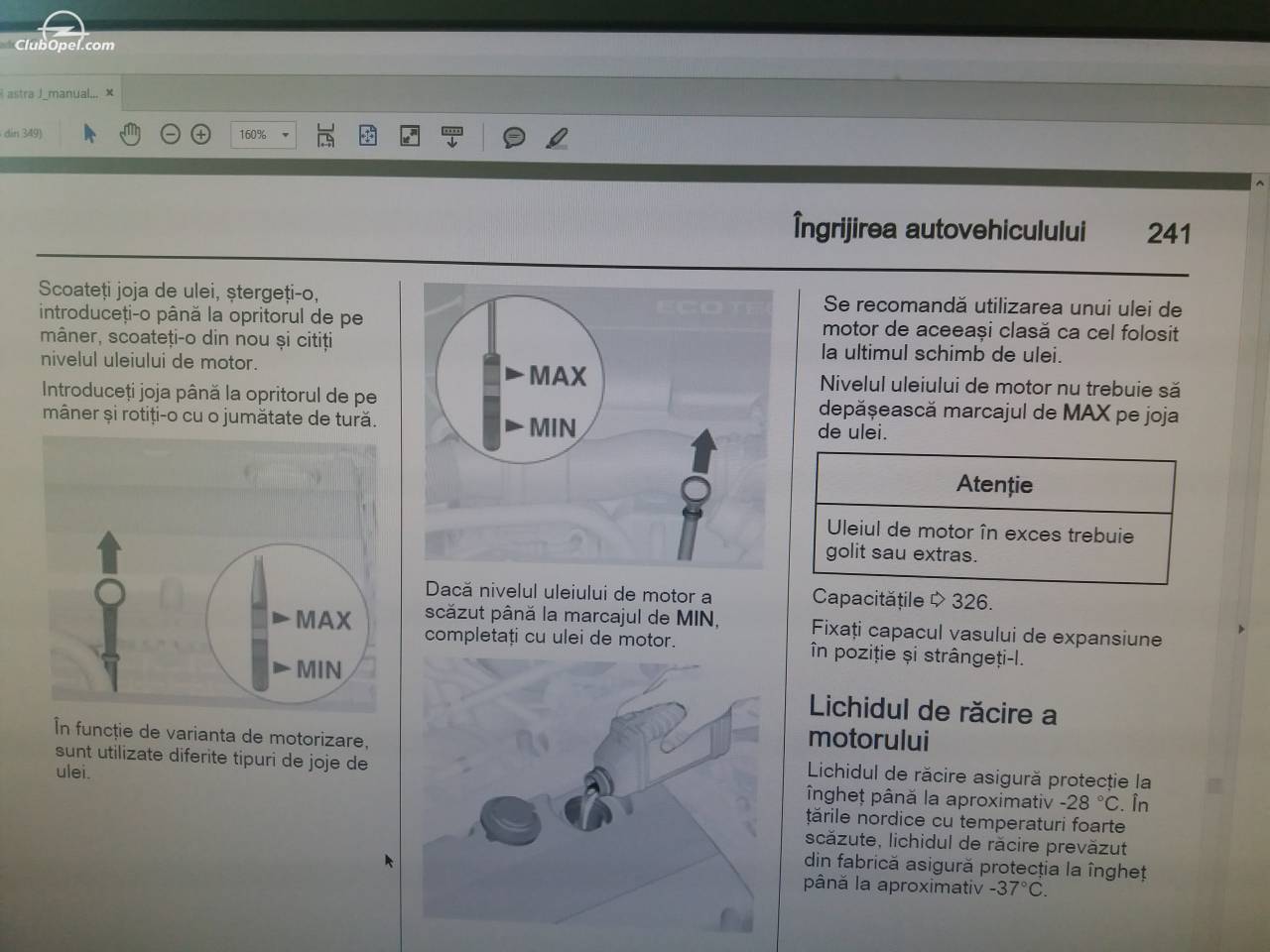

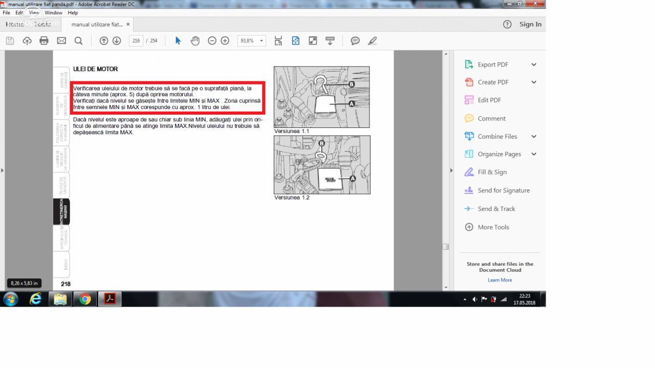

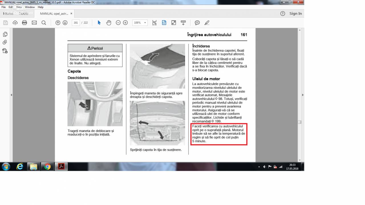

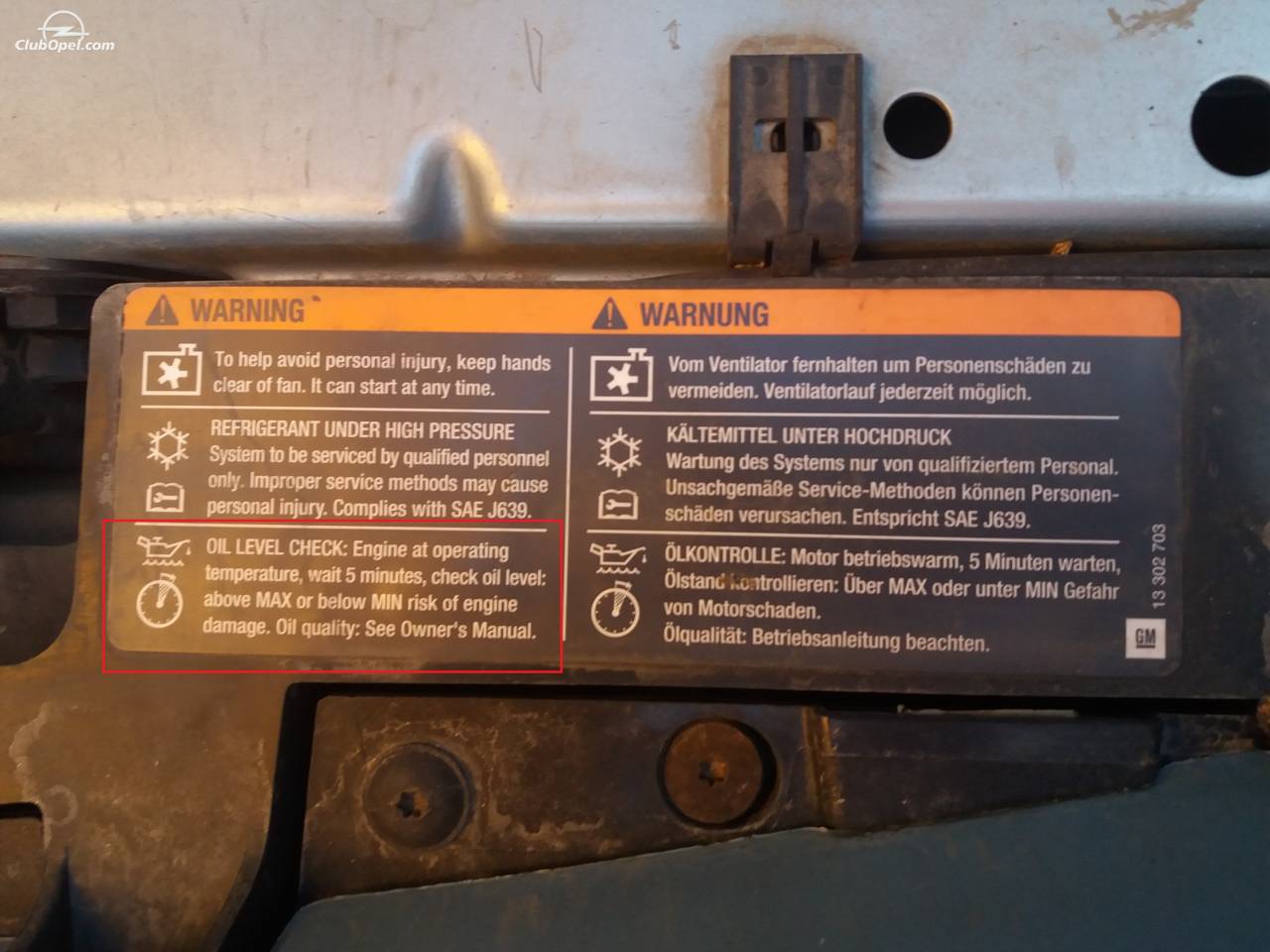

Am inteles... deci, nu nu luam dupa ceea ce scrie producatorul in carte si nici dupa sticker-ul care-ti sare in ochi cand ridici capota, ci ne luam dupa un articol din autobild .
Am podul plin de AutoBild-uri (si nu numai...), nu spun ca nu e o publicatie buna, dar o mai dau si in balarii... ca de altfel multi specialisti de pe net.
Si alti producatori tot la cald recomanda si dupa aprox 5 min...

E tipica atitudinea ta, acum incerci sa ma faci sa fug dupa fenta...unde trebuie sa fie uleiul cand e bocna, dar cand e rece, dar cand e caldut etc...
Ai specificat ca uleiul se masoara dupa 3 ore... eu ti-am pus poze din manual si de pe tragger-ul masinii unde spune cand se masoara, adica la cald dupa aprox 5 min. Asa se masoara corect, altfel am putea sa incepem sa ne intrebam unde trebuie sa fie uleiul daca are temp de 46grC, de ex. E ca la anvelope, degeaba bagi presiunea recomandata daca anvelopa nu e la temperatura recomandata pentru a se face acest lucru, adica la aprox 20grC.
1. Nu te-am pus la punct ci am aratat procedura corecta data de producator(i).
2. Nu am transmis niciodata informatii eronate... iar in cazul de fata unde este informatia incompleta sau eronata?
3. Ca sa vezi unde trebuie sa fie uleiul cand e cald, tot in carte scrie, dar ar trebui sa stii, doar cunosti multa mecanica... daca nu, scrie aici:
P.S. "spune-ai" se scrie spuneai.
