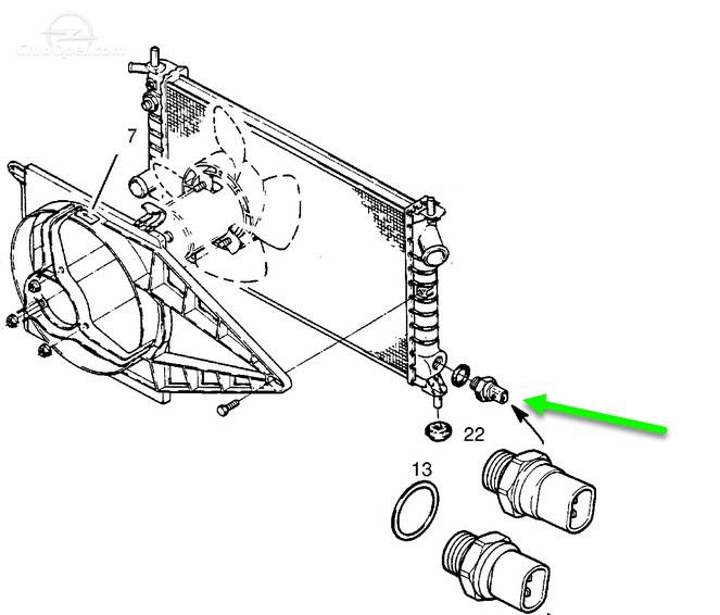

Are cumva termocupla pe radiator?
C16SE C16NZ - care din ele este pe masina ta sau altul.
ceva de genul.
https://www.clubopel.com/viewtopic.php?p=1899366 - doar ca idee... daca are termocupla.
Ai incercat cu carton in fata la radiator.
Si urmarestie cand scade temperatura ventilatoarele merg....
Si sta permanet la jumate sau urca si coboara cand vrea muschi ei...
_________________________________________________________
Daca are senzor de temperatura masoara intre ce doi pini. (poate ce spune ceasul din bord nu este relevant)
Sau senzorul defect...
20°C - 2950 Ω
40°C - 1450 Ω
70°C - 500 Ω
100°C - 320 Ω
Si urmareste pe furtunl de la termostat (fierbinte/caldut), cum lucreaza inchide/deschide termostatul urmarind si ventilatoarele.
Daca sta tot mereu caldut... - termostat deschis.
Poate cum spune Dl. Dan o curatare de instalatie, radiator....
Eu am spus doar niste pareri...

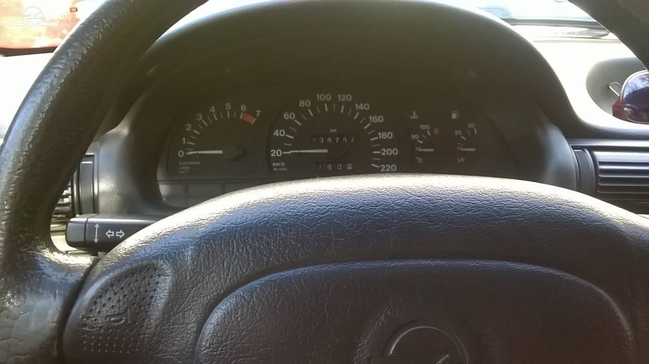

domnilor poate nu am citit eu bine indicatorul de apa din bord am un astfel de bord
iar la mine in mers sta la liniuta de sub 90, acea liniuta arata 81 de grade sau cat?
eu acest senzor am scimbat . La acest senzor am masurat dupa 25 de km de mers, 340 de ohmi, autnci era cam la liniuta de sub 91, am pornit motorul vreo 10 minute a urcat la 90 de grade, am oprit si atunci am masurat 210 ohmi.

La mine asa arata bordul, termostatul deschide la 92. Posibil sa aveti termostat care deschide la 82 grade, am vazut ca exista.

da, dar la mine dupa indicator 90 abia trece, porneste ventilatorul, iar can pornesc, in maxim 30-50 de metri imi cade inapoi la liniuta de sub 90
