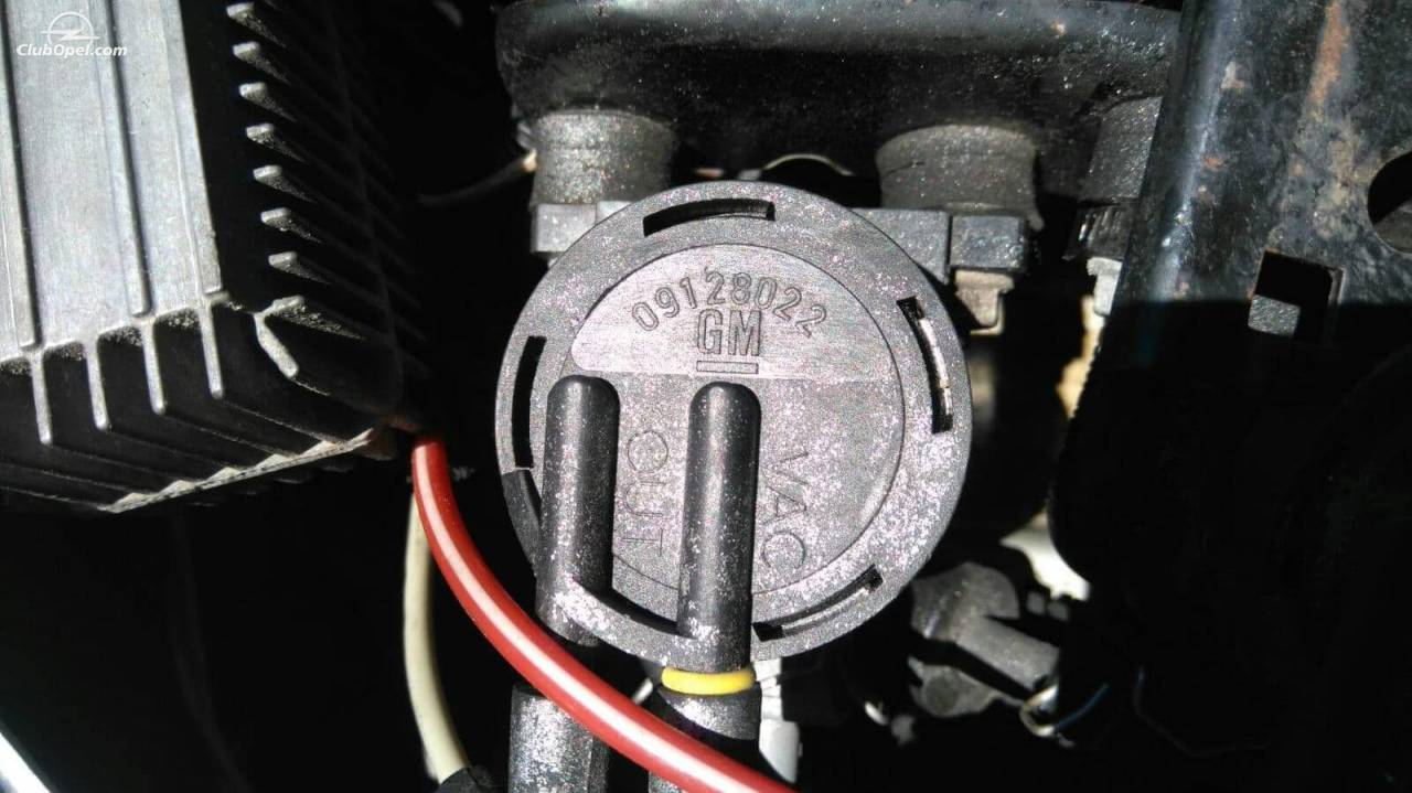

Salut am un astra g 2.0 16v si am descoperit ca una din electrovalvele vacuum mai exact cea care are terminatia codului 200 , e fisurata...vreau si eu sa stiu daca trebuie neaparat sa pun acelasi cod sau pot folosi in loc de ea si cea cu terminatia codului 022
Care ar fi diferenta.
Mersi.

Cauta sa pui cu acelasi cod!
Au acelasi principiu de functionare ,doar ca pe una poti sa introduci aer sau sa sufli ,adica trece aerul fara restrictie dintr-o parte in alta, (IN --OUT)nealimentata la tensiune ,iar pe cealalta electrovalva nu ! Empriric vorbind ! Cauta pe cineva care se pricepe sa le verifice corect daca sunt defecte electrovalvele sau ai vreun furtun de vacuum ros sau intepat ,imbinari neetanse ,etc!Un mecanic care sa aiba si o banala pompa manuala de verificare a vacuumului prin ,,mormanele de scule profesionale pe care le au la vedere ,pentru a impresiona clientii ,,!

Seamãnã cele 2 electrovavlve, dar nu sunt la fel...deci fãrã inversiuni.

Multumesc, asta vroiam sa stiu. De verificat a fost verificat tot traseu de vacuum cu instrument de masurare , asa zisa pompa manuala de vacuum, sigur e de la acea electrovalva doar ca nu stiam principiu de functionare a lor. Mersi de ajutor am sa caut cu acelasi cod.
