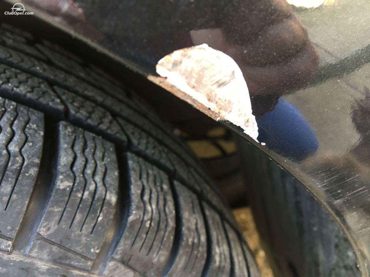

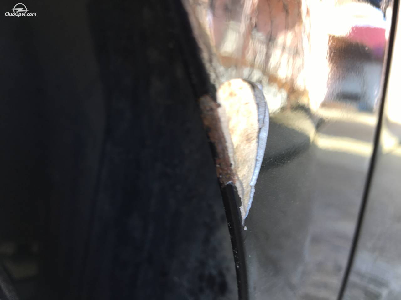

Salut colegi,
In primul rand, imi cer scuze daca am postat in sectiunea gresita, rog un moderator sa mute acest post cum considera de cuviinta.
Se pare ca "am avut ghinion" la o spalatorie auto ieri, pentru ca dupa ce am ajuns acasa am observat o bucata de vopsea sarita pe aripa dreapta spate dupa cum se poate observa in pozele atasate.
Probabil e si vina mea, pentru ca nu am citit instructiunile de spalare a caroseriei oferite de producator.
Cum credeti ca ar trebui sa procedez? Revopsirea integrala a elementului afectat, sau se pot gasi si alte solutii mai putin costisitoare?
Cu stima.

Sub vopsea se vede rugina si la un moment dat tot sarea. Mai bine ca a sarit acum decat sa te trezesti cu gaura direct.
Zona e sensibila, sar pietre, ciobesc vopseaua si apa isi face loc pe dedesupt.
Problema ar putea fi mai mare, trebuie razuit in jurul bubei pana dai de tabla curata, neafectata. In functie de cat de mare se face buba, decizi daca o vopsesti local sau tot elementul.

Acolo e chit la greu, probabil dela o loviturã reparatã anterior...vizita la un tinichigiu cumsecade te va lãmuri despre mãsurile de luat...tehnic, ar trebui evaluat cât de prost a fost fãcutã reparația anterioarã și ce trebuie fãcut în vederea remedierii...s-ar putea sã dați de surprize...neplãcute, desigur...abia atunci o sã vezi ce trebuie fãcut și ce vei vrea sã faci.
